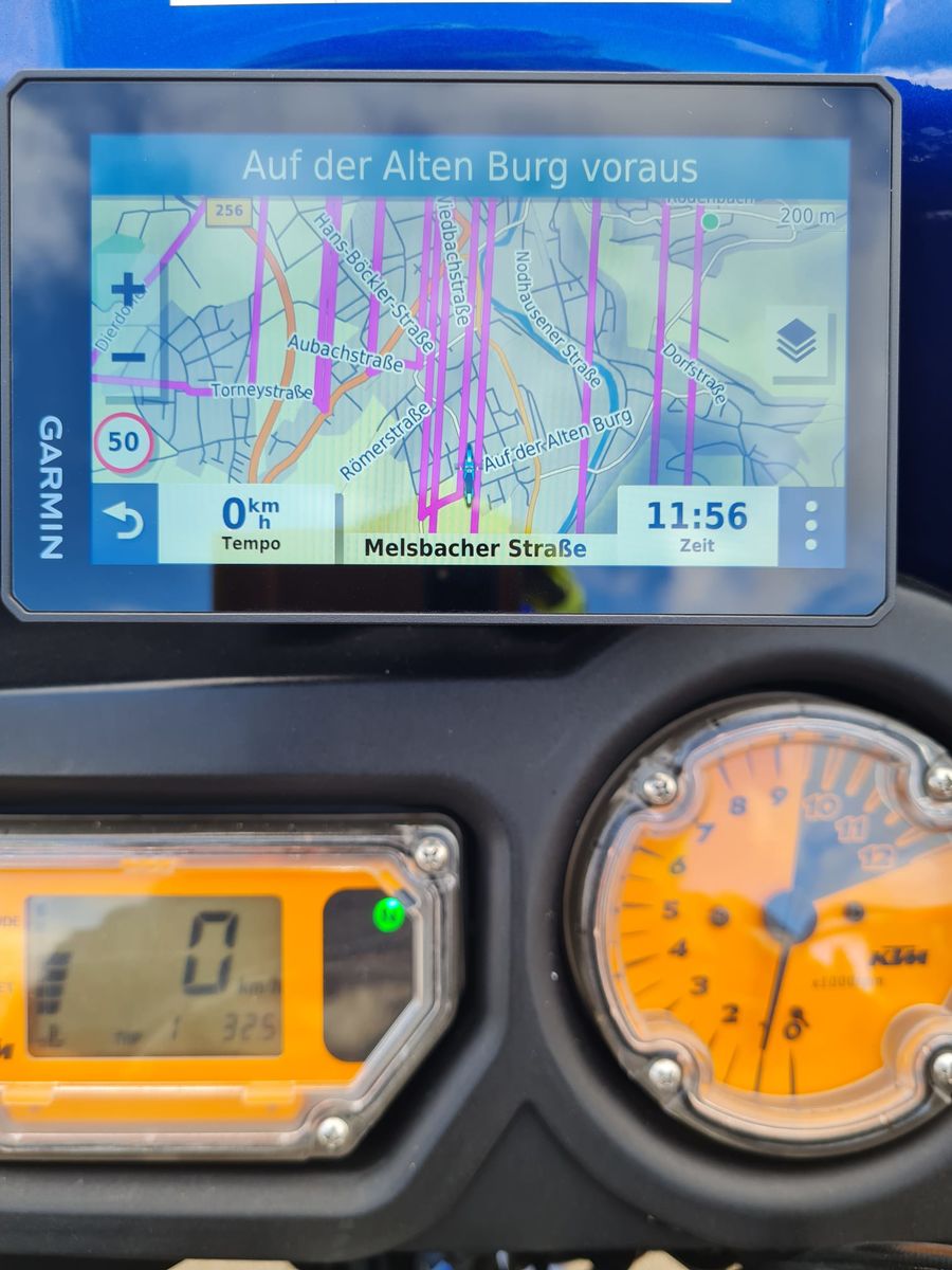

Hallo zusammen,
mein XT raubt mit die letzten Nerven....
Beispiel: Ich navigiere von A nach B, vermeide Autobahn, Distanz 113 km. Die selbe Navigation mit Adventurous Routing 4. Stufe ( müsste ja eigentlich deutlich länger sein in der Distanz) Distanz nur 84 km!!!
Bei beiden Variaten ist eine Streckensichtung nicht möglich da in der totalen unplausible gerade striche angezeigt werden, wie auf dem Foto. Diese werden auch gerne mal zwischendurch angezeigt. Streckensperrungen durch Langzeitbaustellen werden nicht erkannt. Das XT ist mit Garmin Drive verbunden. Jemand ne Idee? Am liebsten würde ich mal ne art Workshop besuchen.....

Geh mal zurück zum Anfang . . .
Setz das Gerät zurück auf Werkseinstellungen. Dann mach ein Kartenupdate
mit Garmin Express. Verzichte auf alle Gimiks wie Garmin Drive und Adventure.
Prüfe auch ob du nur eine Karte auf dem Gerät hast und diese auch aktiv ist.
Teste einfach einmal kürzere Strecke und kürzere Zeit.
Diese eigenartige Routenbild gab es schon bei den älteren Garmins, wenn z.B.
ein Routenpunkt ausserhalb des vorhanden Kartenmaterials lag.
