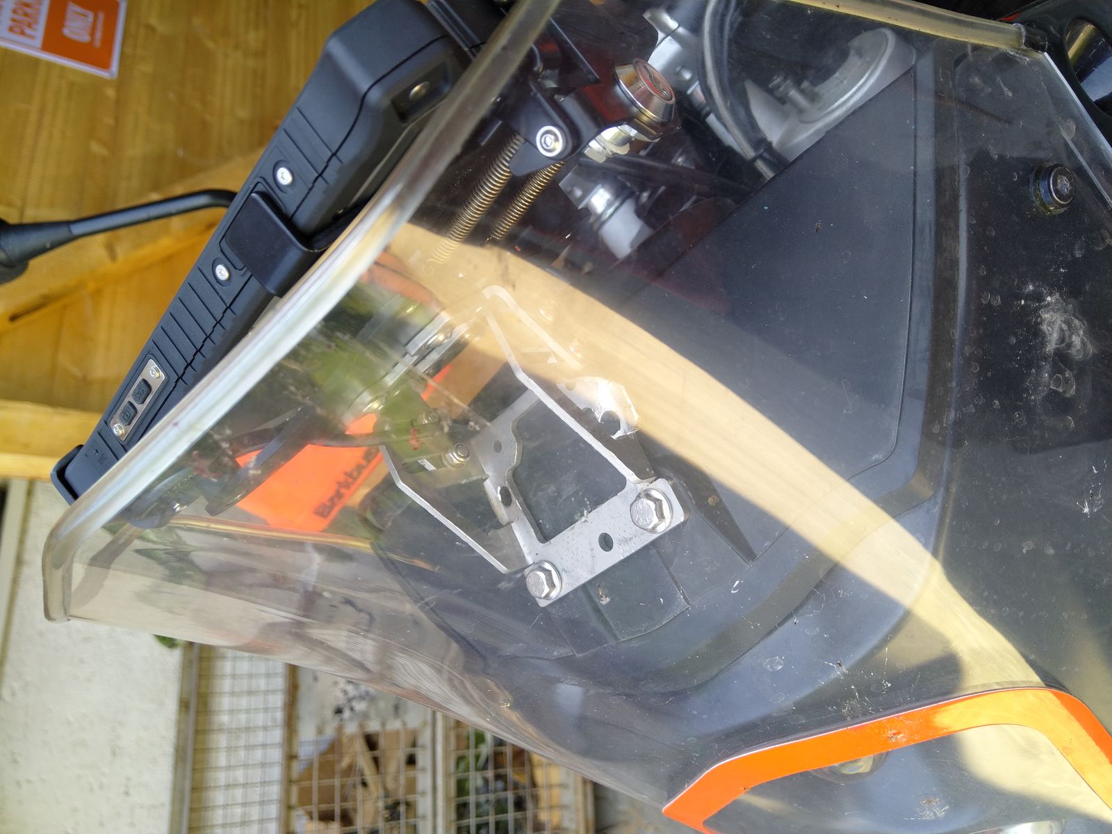

Ich hab mir ein Carpe Iter gegönnt. Cooles Teil!
Mein Navi Halter ist dann hinter der Maske mit den Blechen vom Rade verschraubt.
Was denkt ihr? Halter samt Tablet hat 1kg, ist das zuviel fürs originale Geweih?

Kurz:
Nein, hatte schon mehr dran!
Aber - es wird stark vibrieren. Dies kann man mit weiteren Streben im Geweih minimieren. Abhilfe Schaft aber nur ein richtiger "Tower" oder eine Querstrebe Geweih rahmen (da könnte es irgendwo ein Beitrag von mir geben).
LG Micheal c.
