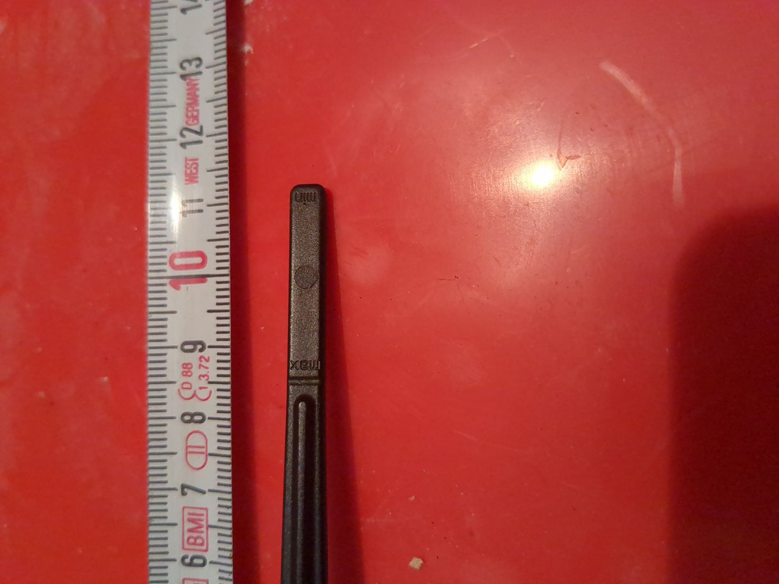

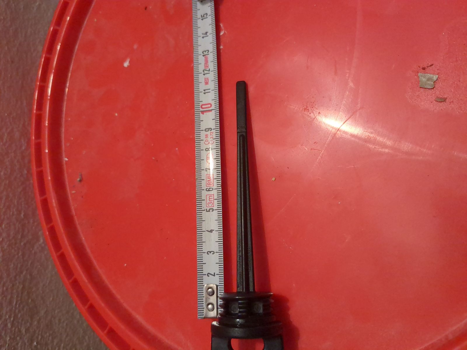

Hallo zusammen.
Problem: bei der Anfahrt zur Stella Alpina gestern irgendwo in der Schweiz den Öleinfülldeckel mit Messstab verloren (hatte ich Depp vor Abfahrt bei der letzten Kontrolle vermutlich nicht fest genug draufgeschraubt...).
Mit Notlösung zu KTM in Seeven gekommen. Der hatte zwar einen passenden Deckel da, aber ohne Messstab dran. Mit Draht eine weitere Notlösung gebastelt, länge geschätzt, Öl aufgefüllt und weiter nach Salbertrand gefahren.
Frage: kann mir jemand sagen, wie lang der Messstab bis zur Min. bzw. Max-Grenze ist, um meine Notlösung "eichen" zu können?
Danke vorab ☺️

Hier ein Foto
 Dateigröße:  148.43 KB
 Angeschaut:  5335 mal
 Dateigröße:  133.89 KB
 Angeschaut:  5310 mal

Perfekt, besten Dank 😃👍🏼
Hatte auf der Stella Alpina schon mit einem italienischen Kollegen verglichen. Demnach lag die Länge meines Schätzeisens genau zw. Min. u. Max.
Werde es hiermit aber nochmals genauer kontrollieren.
