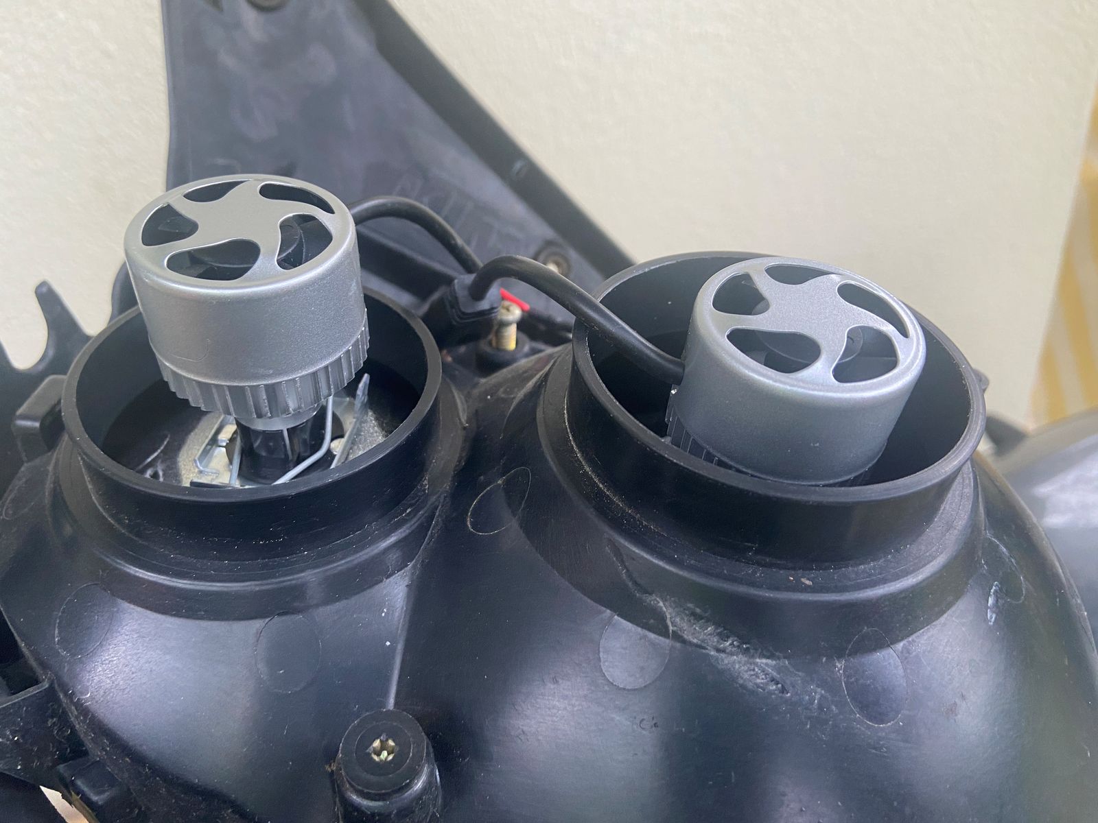

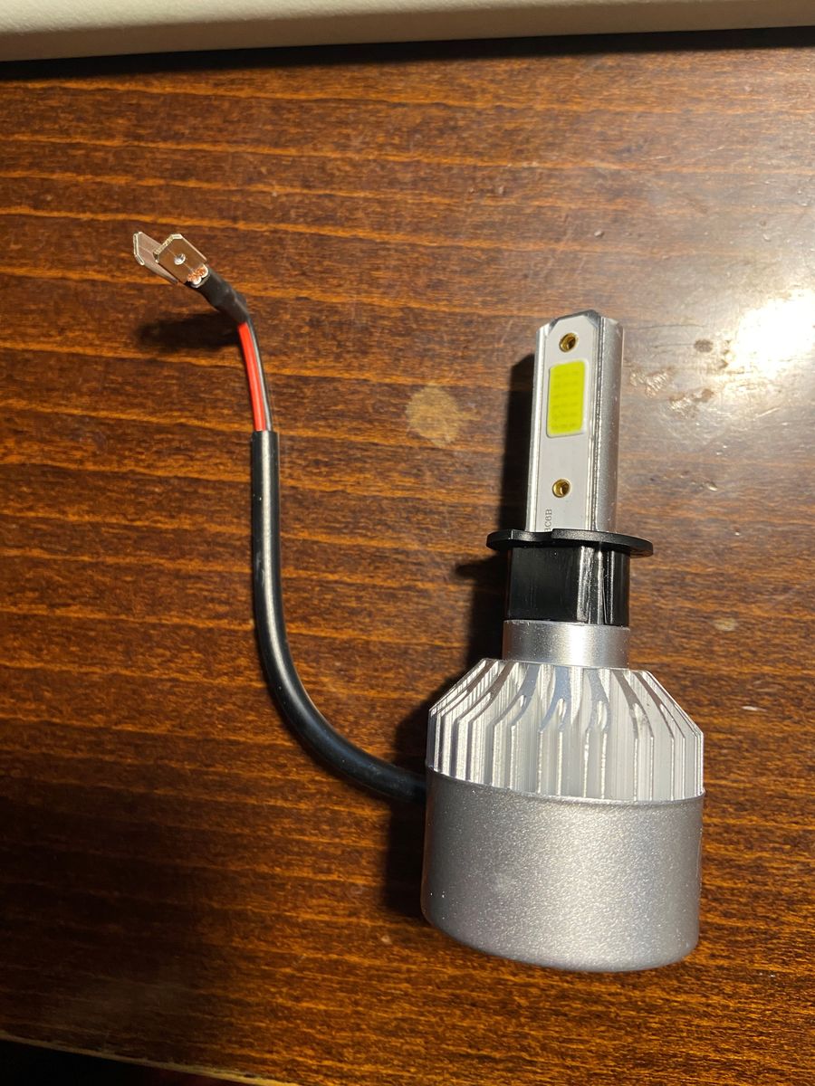

Hi zusammen,
klang zu schön: einfach Lampen wechseln und LED-Licht im Scheinwerfer:
https://www.ledperf.at/led-lampen-kit-fuer-motorra ....... ure-990-p-27202.html

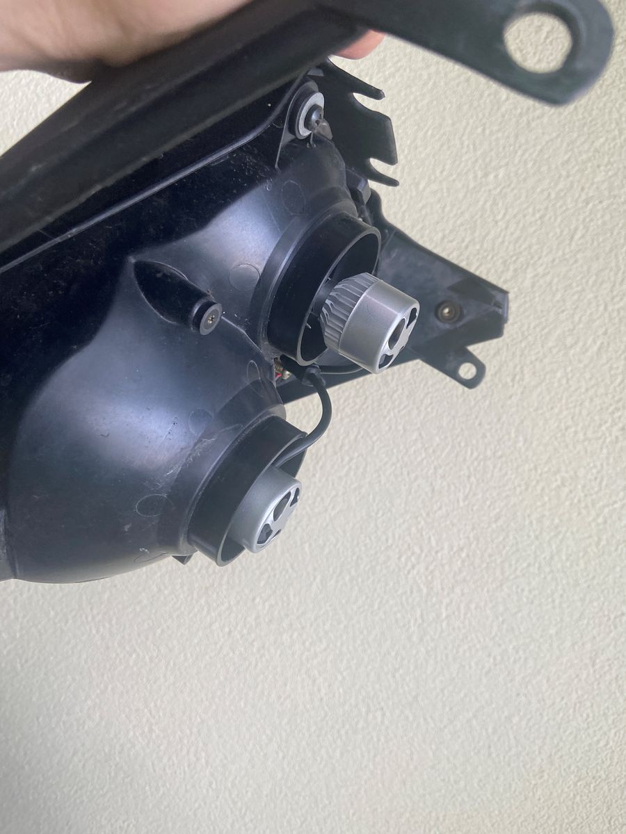

Das Problem ist, dass die Gummiabdeckung auf dem Scheinwerfer hinten drauf zu nah dran ist und beim Fernlicht auf keinen Fall drüber passt.
Beim Abblendlicht bin ich noch nicht sicher, ob's reicht.
Irgend jemand schon mal auf so ein Problem gestoßen? Habt Ihr Ideen, was man stattdessen als wasserdichte Abdeckung nehmen kann? Stehe grad ein wenig auf dem Schlauch....

Die darfst du nicht abdecken, dass ist der Kühlkörper.
Du brauchst sowas:
https://www.philips.ch/c-e/au/autolampen/headlight-bulbs/led-headlight-bulb.html

Kondom wird als Notlösung sicher funktionieren, aber auf Dauer denke ich nicht. Einen dünnen Motorradschlauch passig schneiden und mit kabelbinder am Scheinwerfer befestigen.

Die Phillips nicht, die hat zwar keine ABE, aber eine Zulassung als Ersatz
für H4, H7, etc.

Diese Zulassung gilt laut Homepage von Philips aber nur für Südkorea !
Seit Juli 2020, nach der Zulassung der Philips Ultinon Essential der zweiten Generation, können Autofahrer in Südkorea ihre Scheinwerfer von Halogen auf LED umrüsten. Die von Lumileds entwickelte Lampe bietet eine überragende LED-Helligkeit mit einem eleganten weißen Licht.
Für EU gilt diese Zulassung NICHT !
Das Philips LED-Upgrade-Sortiment wurde speziell für Scheinwerfer entwickelt, die für Halogen- bzw. herkömmlichen Glühlampen zugelassen sind. Die EU-Mitgliedsstaaten haben die geltende Gesetzgebung noch nicht geändert, um LED-Nachrüstlampen zuzulassen, sodass sie nicht auf öffentlichen Straßen in der EU verwendet werden dürfen.
Nachzulesen bei den FAQs hier => https://www.philips.ch/c-e/au/autolampen/scheinwerfer/led-lampen

Die oben gezeigten LED-Lampen sind auch ziemlich dick, das heißt die LEDs sind außermittig im Scheinwerfer. Das führt dann zu massivem Streulicht.
Ich hatte solche in meiner 1190er, und wenn man hinter einem PKW zum Stehen gekommen ist hat man immer gesehen, dass der Innenspiegel beleuchtet war.
Später hatte ich dann welche von Philips, da waren die LEDs zentraler, weil die Lampe in diesem Bereich ganz dünn war. da passte dann das Leuchtbild wesentlich besser.
