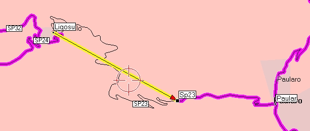

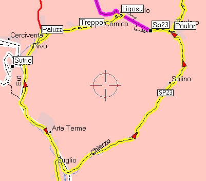

BeitragVerfasst am : So, 11. Sep 2005, 11:15    Titel: Antworten mit Zitat
@chrisO
Ich möchte alle meine Touren in Zukunft auch für GPS-Fahrer zur Verfügung stellen. Das LC8.info Treffen war hierfür praktisch die erste generalprobe. Ich bin daher für jegliche Tips auf dem Sektor dankbar!
Wenn ich Dich richtig verstanden habe, wäre es besser nicht die komplette Route mit allem drum und dran auf die Geräte zu überspielen, sondern nur die Wegpunkte. Dann im Gerät die Route nach den Wegpunkten in der richtigen Reihenfolge selbst berechnen lassen?
Leider scheint sich dies zu bewahrheiten, das italienische Kartenmaterial
ist viel schlechter geworden.
Beispiel: Und von denen gibt es beliebig viele
@Schradt, kannst du mal neuindexieren, die DB benimmt sich wie mein Dackel
Da will Mapsource6.8 einfach nicht durch.
 Dateigröße:  54.49 KB
 Angeschaut:  828 mal
Und macht deshalb diesen Umweg!
 Dateigröße:  66.39 KB
 Angeschaut:  841 mal

Bruggma hat folgendes geschrieben:
Wie soll ich das verstehen?
Die Attachments wurden schon immer entgegengesetzt der Upload-Reihenfolge angezeigt.
Oder meinst du das Tempo der Seite?!
Benzinschnüffler hat mir gestern berichtet, dass lc8.info deutlich langsamer sei, als advrider.com oder schradt.net. Ich kann das nicht nachvollziehen. Aus verschiedenen deutschen Netzen heraus ist advrider.com immer wesendlich langsamer als schradt.net und lc8.info.
da will er nicht durch
Versuche mal "Kehrtwenden vermeiden" zu deaktivieren. Hat bei mir funktioniert. Für den Garmin (bei mir Streetpilot 3) sind Kehren als wenn du auf der gleichen Strasse zurückfährst.
Viel Spaß
Jörg
