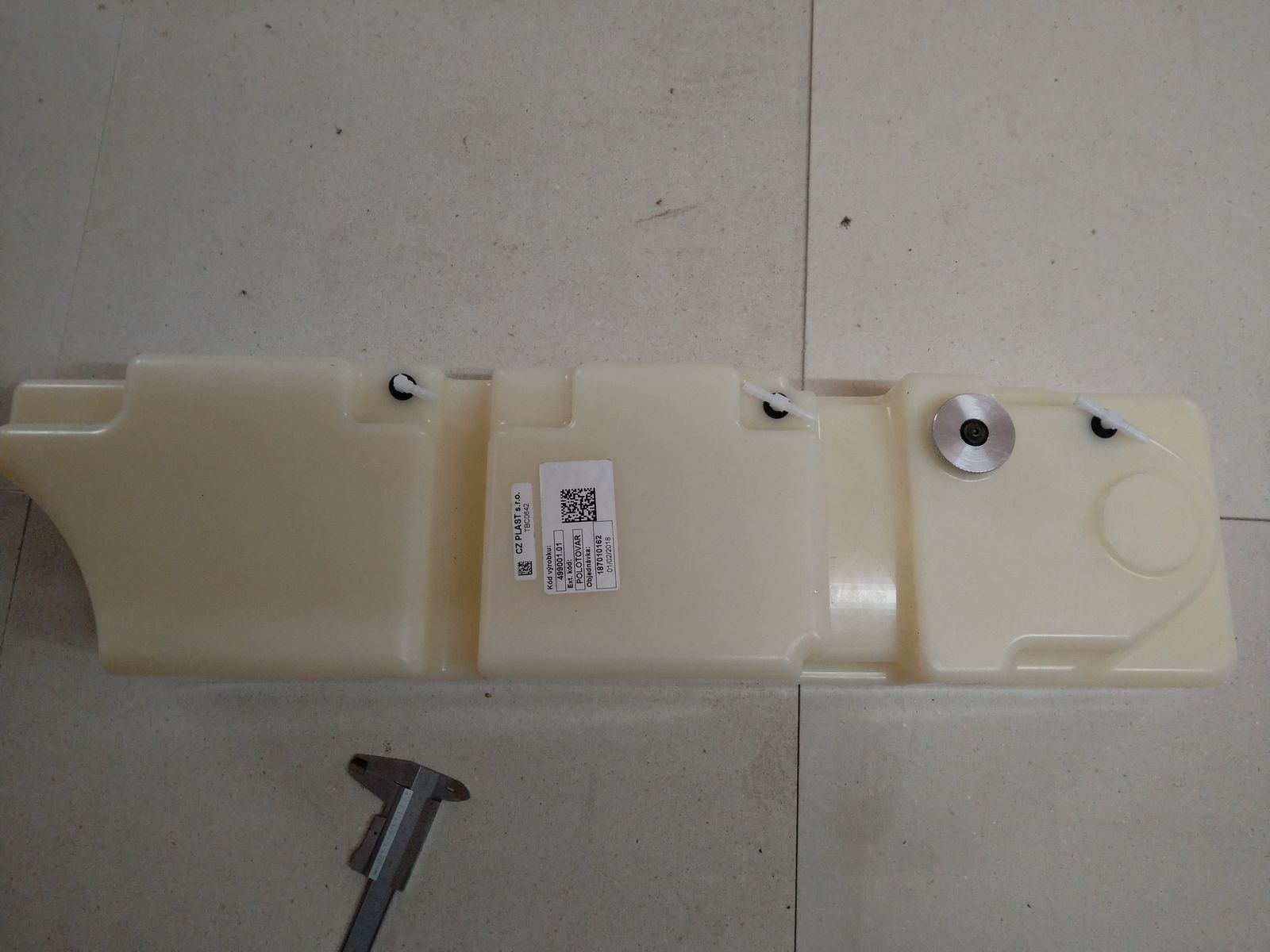

1: Ich habe einen durchsichtigen Tank, der in der Anleitung ist schwarz. Weiß jemand was es mit dem durchsichtigen Tank auf sich hat?

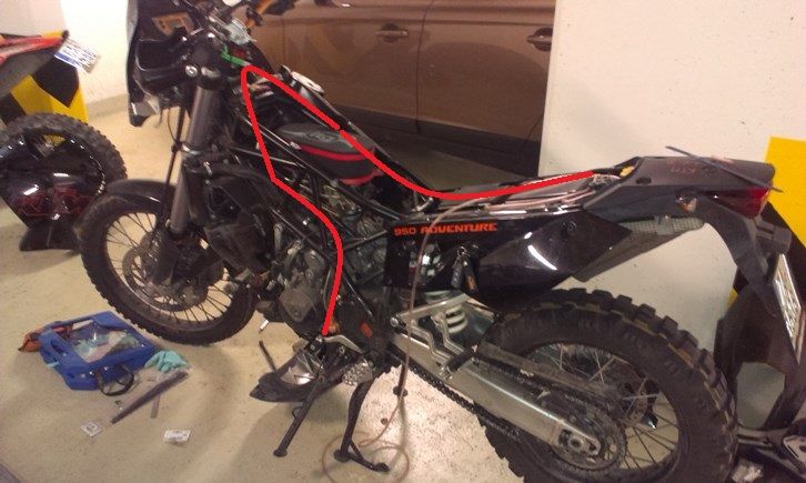

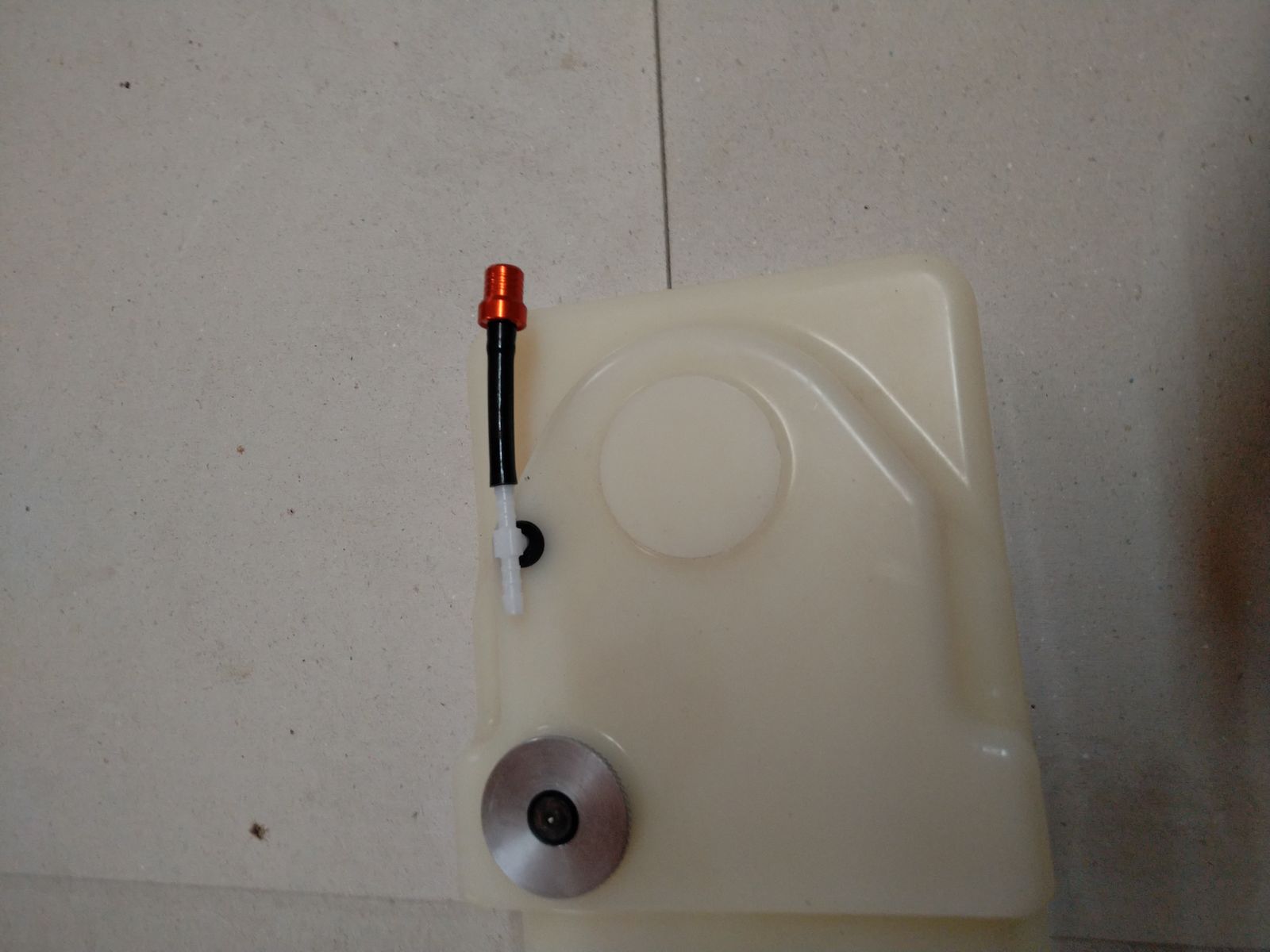

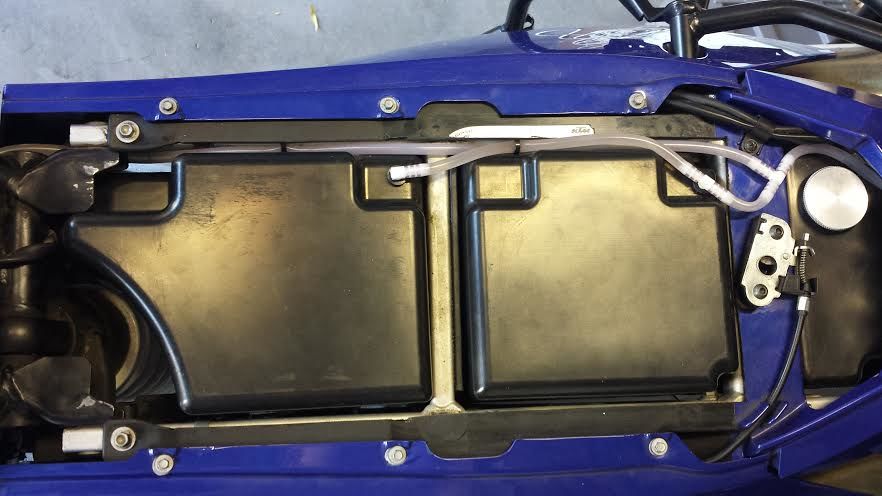

3: In der Anleitung wird die Entlüftung bis zum Lenkkopflager geführt damit auch bei vollen Haupttanks nichts übergehen kann. Aber da steht doch dann in der Entlüftungsleitung an der tiefsten Stelle immer Sprit, spätestens nach dem ersten Wheelie. Das gefällt mir mal garnicht. Was spricht dagegen an der höchsten Stelle vom Zusatztank einen Entlüfternippel zu verbauen? Solange der Benzinhahn zum Hecktank erst bei leeren Haupttanks geöffnet wird kann nichts passieren. Aber was passiert wenn alle Tanks voll sind und der Benzinhahn doch mal offen ist? Sollte das Ventil doch eigentlich verhindern, dass etwas übergeht???

Die Tankbelüftung mußt du m.E. nicht zwingend bis zum Lenkkopf führen. Ich hatte an meiner 690er Enduro mit RallyRaid-Fronttanks - hier ist der hintere Tank ja Serie, mit integrierter Benzinpumpe - auf den Deckeln beider Fronttanks je ein Belüftungsventil. Zusätzlich habe ich in die Benzinleitung ein Rückflußsperrventil aus dem Kfz-Teilehandel verbaut. So könntest du zuverlässig verhindern, daß aus den Haupttanks deiner 990ADV Sprit überhaupt nach hinten in den RADE-Tank fließen kann.

Ich würde den Tank sowieso nicht komplett lackieren, die Transparenz hilft doch beim Nachtanken.
Einbauen und dann mit Steinschlagschutz aus dem KFZ-Handel nur die sichtbaren Stellen im Radkasten lackieren.

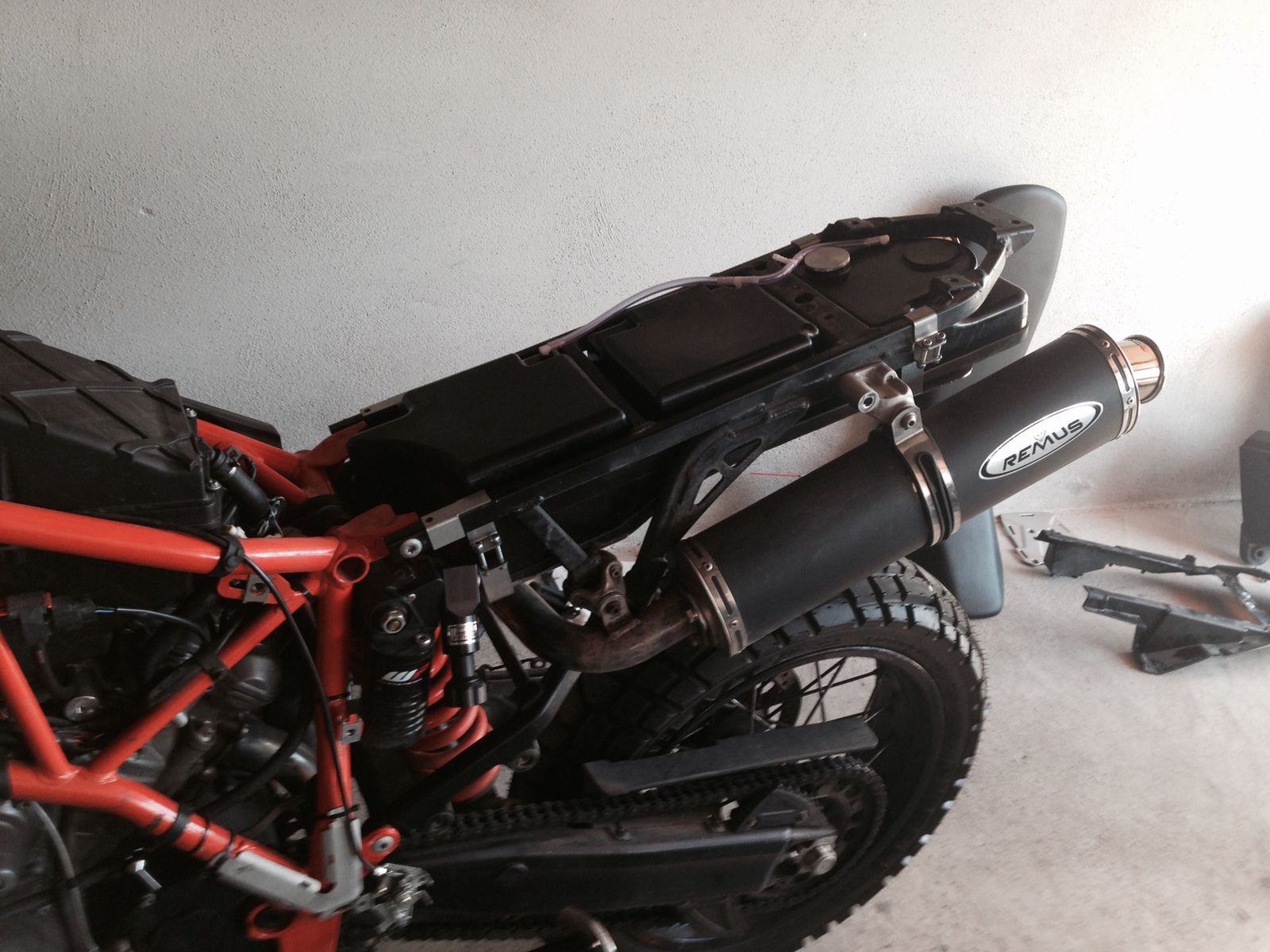

Ich habe den Radetank seit 2015 verbaut. Ich habe mich an die Anbauanleitung seitens Rade gehalten und seither nie ein Problem mit dem Entlueften oder einem Ueberlaufen gehabt. Dadurch dass mein Tank schwarz ist, muss man beim Betanken etwas aufpassen. Daher habe ich nie mehr als 7,5 Liter dort nachgefüllt.

 Dateigröße:  236.48 KB
 Angeschaut:  1521 mal

Ich habe mich dafür entschieden erst mal nur das Entlüftungsventil zu verwenden.
Ein Rückschlagventil möchte ich nicht verwenden aus Angst, dass die Schwerkraft nicht ausreicht wenn es um die letzten 100ml im Tank geht. Sitzt ja keine Pumpe am anderen Ende die ziehen würde.
Mal sehen, sollte ich es nicht schaffen den Benzinhahn korrekt zu bedienen kann ich die Belüftung immernoch anders verlegen.
