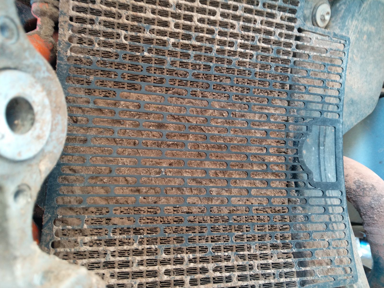

Hallo Forum,
ich war die letzten Tage in Kroatien unterwegs, alles roter lehmiger Boden und bei der Nässe hat es einiges in den Kühler geschleudert.
Erst einmal kein so großes Problem, ließ sich problemlos wieder auswaschen aber in den Lamellen hängen jetzt sehr viele kleine Steinchen.
An und für sich möchte ich das Rallygitter behalten, ein gelochtes Originalgitter löst das Problem auch nicht wirklich da der Dreck und die kleinen Steinchen trotzdem durch kommen.
Plan B ist ein originaler ungelochter Kühlerschutz...
Aber nun zu meiner eigentlichen Frage:
Hat jemand Erfahrungen mit einer Kotflügelverlängerung wie es sie von Puig gibt gemacht, verhindert das effektiv, dass der Reifen Dreck in den Kühler schleudert?
