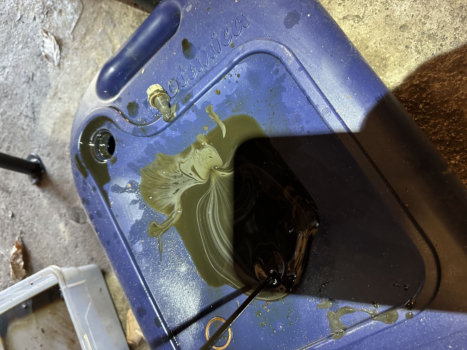

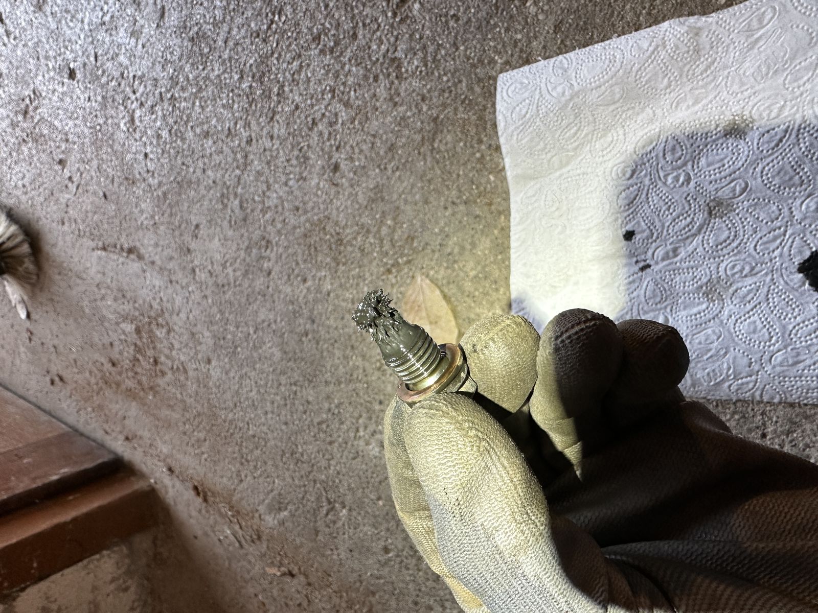

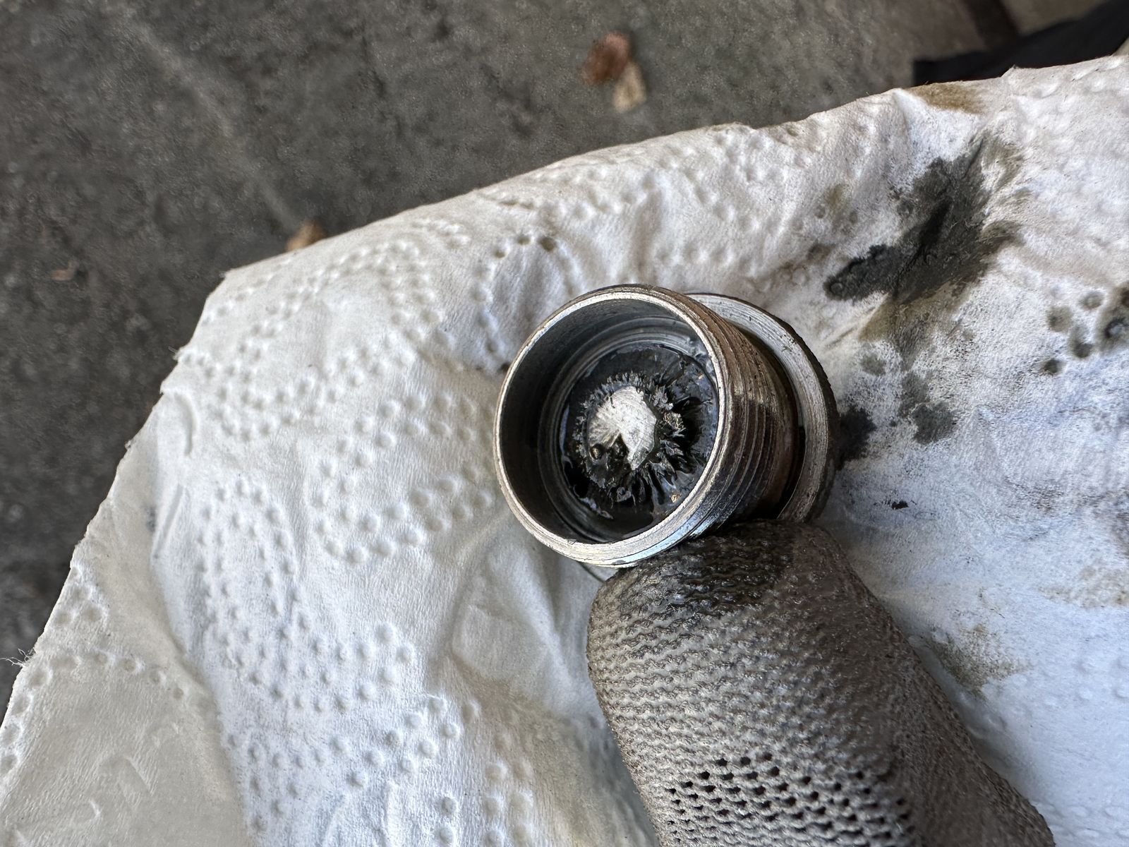

ich hab heute den periodischen Ölwechsel gemacht und dabei folgende Spähnebildung an den Ablassschrauben vorgefunden. Ist das normal oder im Rahmen oder geht es bald hoch her? wacko
Laut Vorbesitzer wurde der Große Service vor ca. 5-7k km gemacht.

Für mein Dafürhalten ist das schon eine ungewöhnlich große Menge Metallabrieb. Und das Öl schaut auch nicht gut aus ... irgendwie, wie wenn Wasser drin gewesen wäre.

also ich würde sagen, da is schon länger nix mehr gemacht worden und schon gar nicht oelwechsel; die späne würden mich so irritieren nur das oel zeigt einige schwächen; ert einmal schon alt und zweitens da is wasser dabei(gewesen) wie sieht der oelfilter aus und wieviele späne, abrieb findest du im re. sieb? wenn dort auch späne dann mals spülen und nochmals guggen; wenn nicht einfach mal öfter kontrollieren; fix ist aber die wapuwedi is hinüber;

Also der Ölsieb hatte keine Späne. Da hab ich dann vermehrt drauf geachtet und das hab ich schon als positiv aufgefasst. Ölfilter sieht gebraucht aber nicht durchgenudelt aus, habe ihn aber noch nicht auseinander geschnitten.
WaPu hab ich mir schon gedacht, ist ja mehr oder weniger ein bekanntes Problem.
Was wäre eure Empfehlung? Ölwechsel machen und nach 1K nochmal schauen? Und WaPu reparieren.

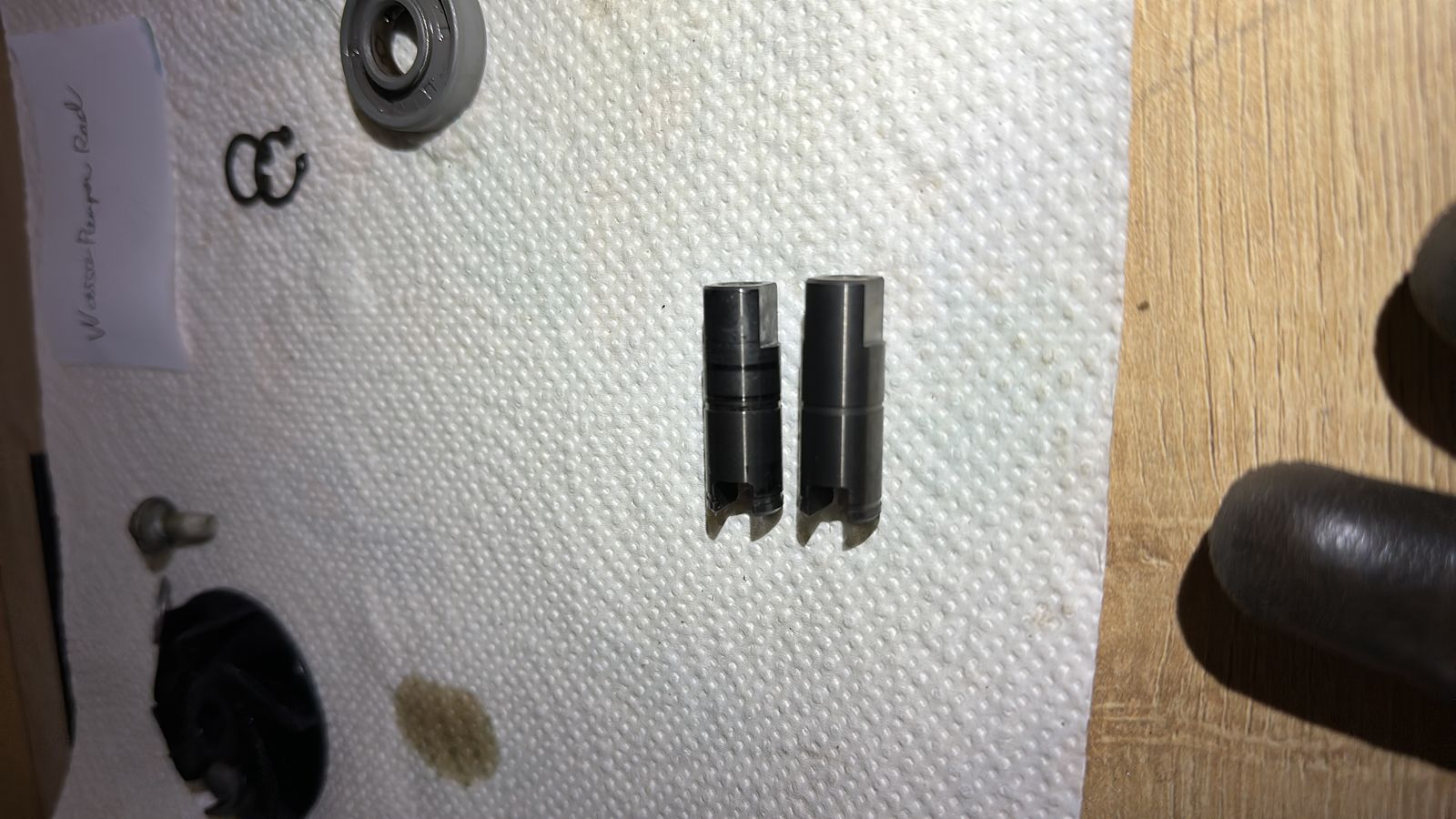

So, jetzt kam ich endlich mal dazu mich ranzuwagen. So sah es bei der WaPu aus. War es den nun wirklich nötig die zu wechseln? Sieht für mich fast wie neu aus.
Die Sichtbaren Rillen sind auch fast nicht mit dem Nagel Spürbar.
