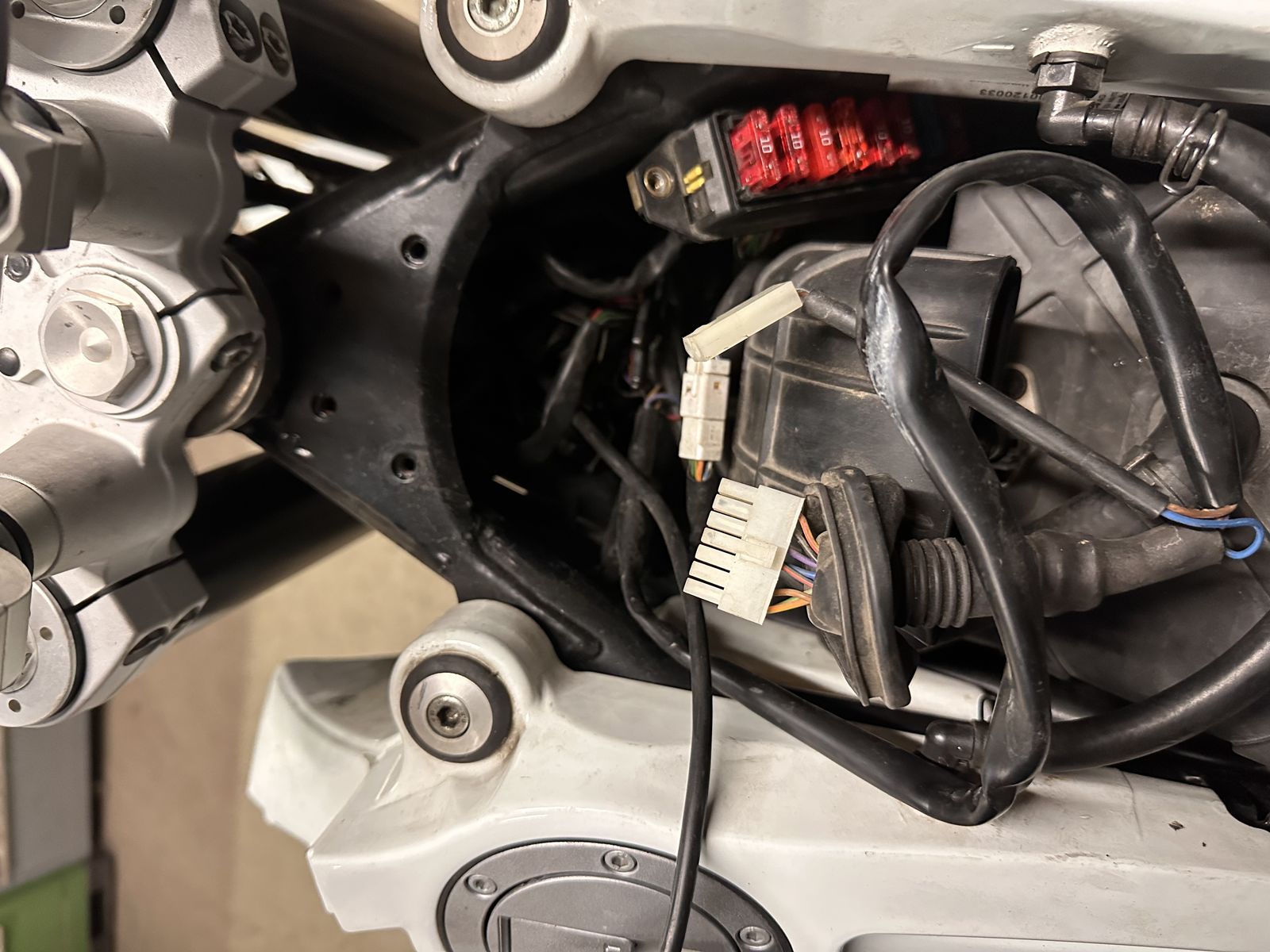

Bin seit einigen Tagen stolzer Besitzer eine 990 aus dem Baujahr 2011.
im Zuge einer anstehenden Inspektion, bin ich gerade dabei mein Tacho auszubauen da es Pixelfehler hat.
Dabei sind mir folgende Kabel und Stecker aufgefallen, die aber nicht belegt sind.
Ein Kabel scheint sogar abgeschnitten.
Könnt ihr mir helfen?
Grus Manni

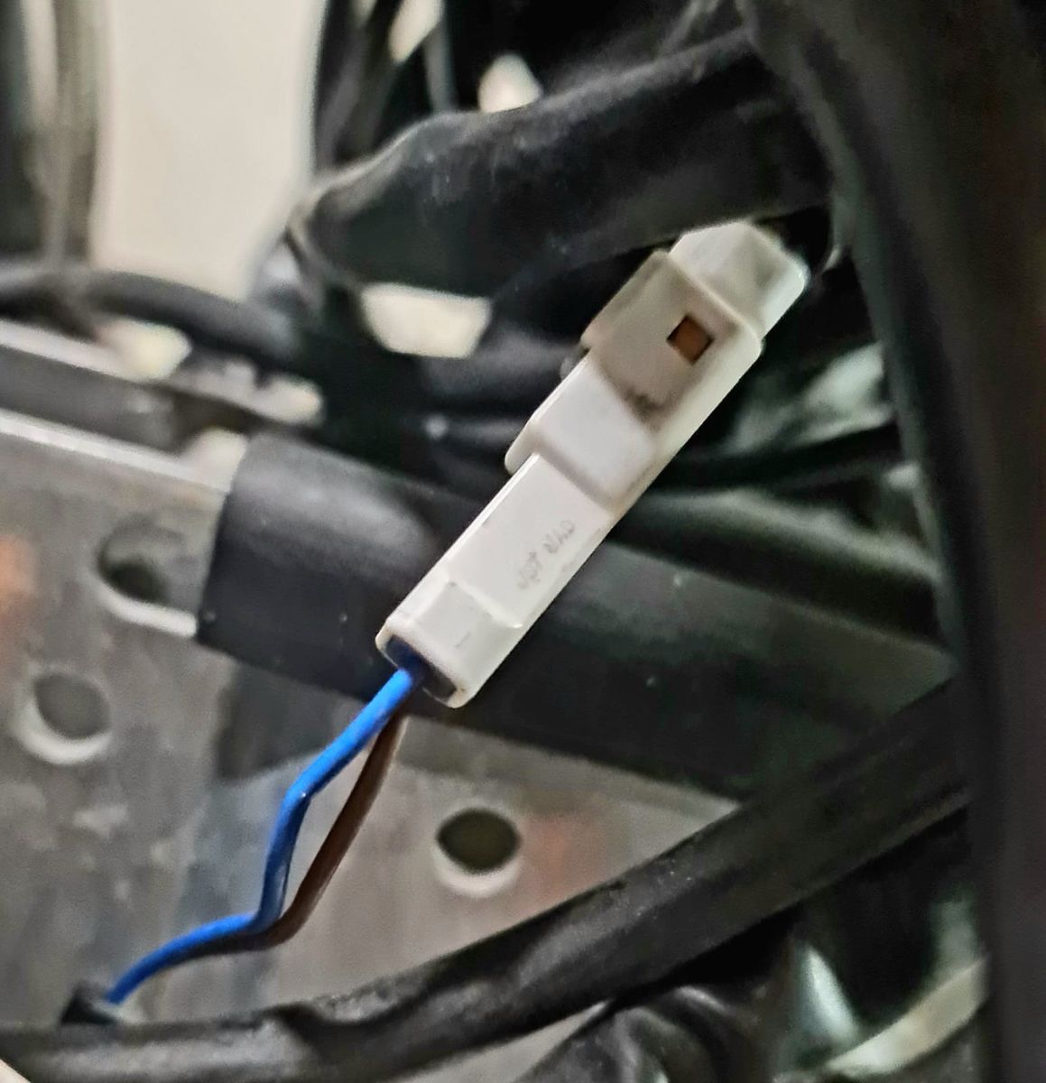

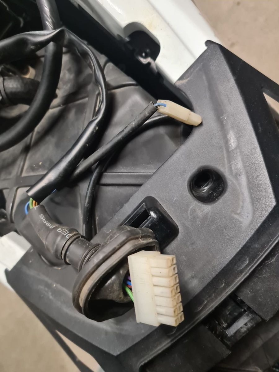

BeitragVerfasst am : Do, 16. März 2023, 21:26    Titel: Antworten mit Zitat
Zu 1 , es ist unscharf
Zu 2 , dort kommt eine optimale Alarmanlage dran
Zu 3 , dort kann man einen Tripmastertaster anschließen.

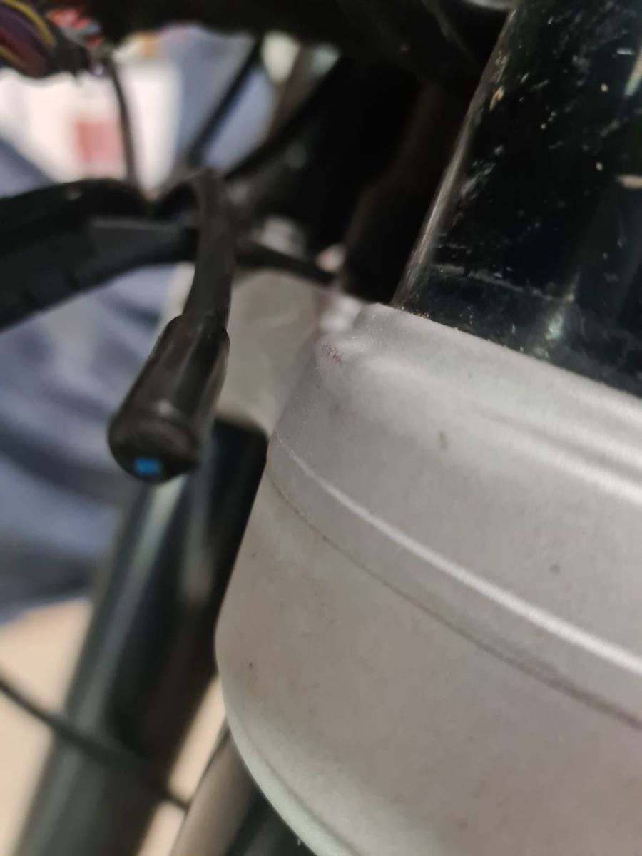

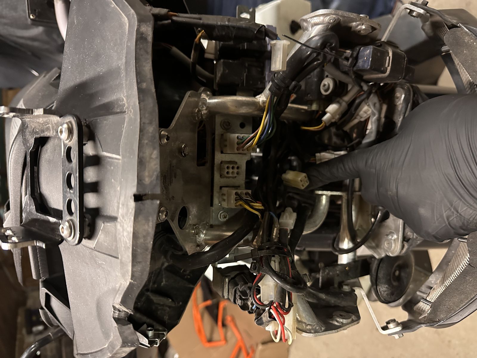

Das angeschnittene Kabel auf dem nicht so scharfen Bild, verläuft oberhalb der unteren Gabelbrücke. Zusammen mit dem abs Kabel.
Und fürt dann zu diesem Stecker.

Ohne nachzusehen , das vermeintlich abgeschnittene könnte der Temperatursensor sein.
Michael c.Offline
Anmeldungsdatum: 05.05.2009
Beiträge insgesamt: 483
KTM LC8 Adv 990, 2009
KTM 690 Bj. 13
Beta 250, Suzuki DR 650 SE
BeitragVerfasst am : Fr, 17. März 2023, 2:16    Titel: Antworten mit Zitat
Richtig, Temperatursensor... Wink
