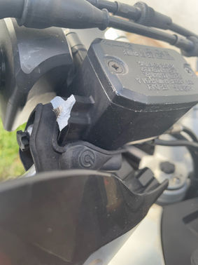

Durch den nassen Untergrund hat sich die 990 leider auf die Seite gelegt, dabei ist die Halterung des Spiegels an der Bremsarmatur abgebrochen. Kann mal das Wieder kleben? Was benutzen?

Dort montiert man den Spiegel nicht , ersetze die Halteschelle der Armatur durch eine mit Spiegelgewinde M 10x1,25 mm

Hast du rein zufällig eine Bezugsquelle?

BeitragVerfasst am : Di, 14. März 2023, 19:21    Titel: Antworten mit Zitat
TheJokerfromBon @ Di, 14. März 2023, 17:49 hat folgendes geschrieben:
Danke!
Jeder freundliche KTM-Dealer

Zur Not sowas http://motorsportgoetz.shopgate.com/item/3130363330

Das könnte auch passen
https://www.louis.de/artikel/spiegelschelle-fuer-b ....... icle_number=10028900

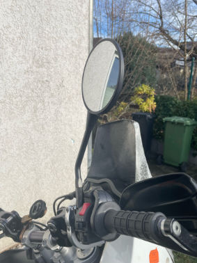

Danke, Halterung von Louis hat funktioniert, etwas eng an Behälter und Gaszügen, passt aber...
