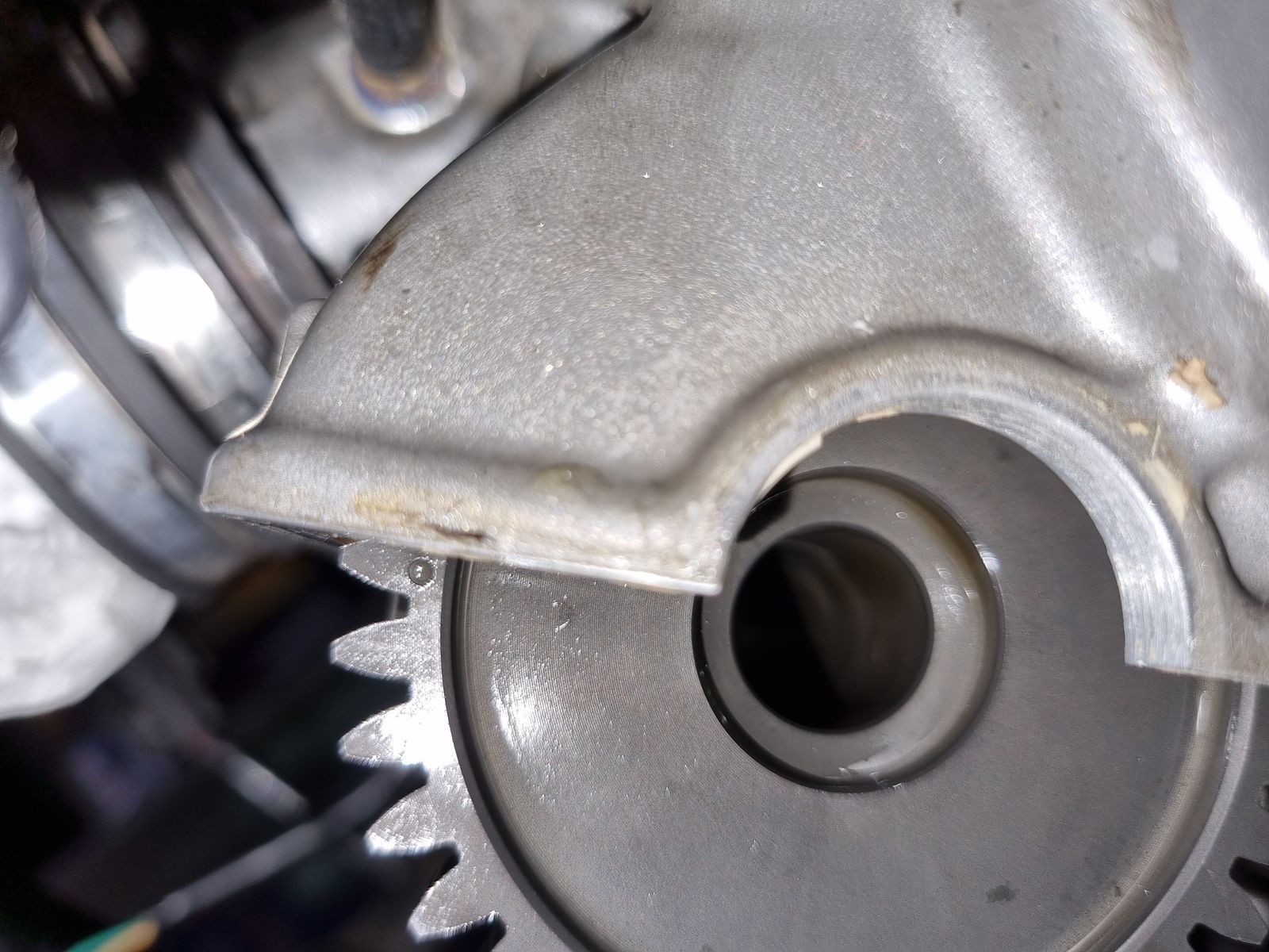

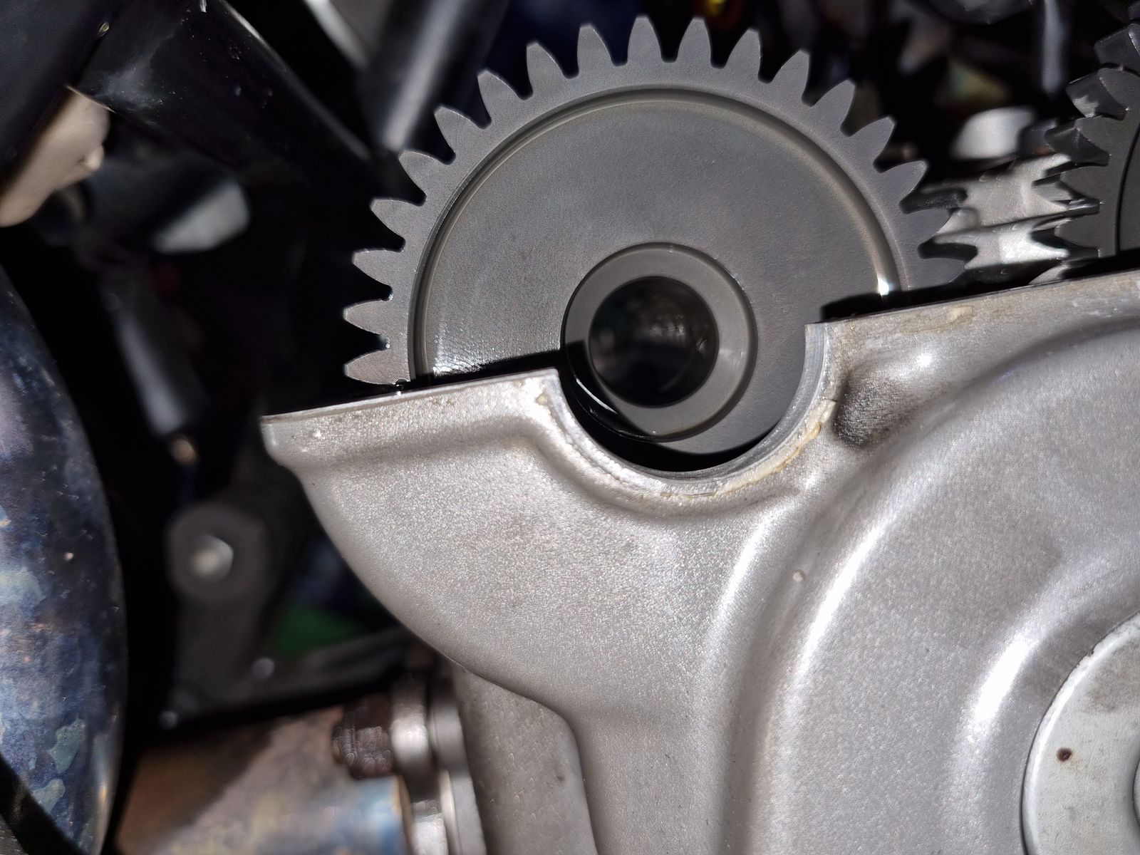

BeitragVerfasst am : Di, 14. Feb 2023, 17:37    Titel: Antworten mit Zitat
Steuertrieb stimmt, hier verstellt sich ja nichts.
Hier Bilder von den Nockenwellen des ersten Zylinders. Die Bilder stehen leider auf dem Kopf. Nocken zeigen in dieser Position wie im Werkstatthandbuch beschrieben nach innen.
Ich hatte nochmal das Batterieladegerät dranhängen. Hier habe ich mit dem Multimeter nochmal gemessen. Es hat die Batterie auf 16V hochgeladen. Kann es sein, dass ich mir da etwas zerschossen habe?

v2loverOffline
Anmeldungsdatum: 16.11.2008
Beiträge insgesamt: 2181
BeitragVerfasst am : Di, 14. Feb 2023, 20:32    Titel: Antworten mit Zitat
also 16v sind schon etwas zuviel; prüf mal den stator und den regler; aber an auf dieser seite warst du ja nicht drann oder? prüf dann auch gleich die kontakte der lima bzw. sieh dir die drei mal genauer an; nicht dass da was verschmort ist; eventuell zerblröselt gerade der braune stecker!
