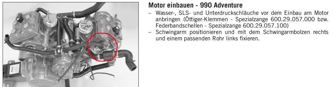

heute habe ich wieder Zeit gehabt.
Der Motor klingt mechanisch i.O.
Mit dem Pulsen habe ich die Drehzahlschwankungen gemeint.
Zum starten muss ich nach wie vor immer das Gas geöffnet haben und halten. Danach schwankt sie mit der Drehzahl z.B, 2500 - 3500 bei leicht geöffnetem Gas.
Nach einiger Zeit schwankt sie nicht mehr mit der Drehzahl und läuft dann normal und ich kann sie im Standgas laufen lassen.
Allerdings hat sie dann Fehlzündungen und fängt an in beiden Endtöpfen nachzuzünden / Fehlzündungen.
Auch fangen beide Krümmer an zu glühen.
Luftfilter und Öl sind neu.
Fehlermeldung im Display ist die 68 (Unterdruckschlauch vorderer Zylinder defekt).
Ist das dieser Unterdruckschlauch? Könnte das damit zusammenhängen?
Den hatte ich am Flansch abgeschraubt, als die die Zylinder gezogen hatte.
