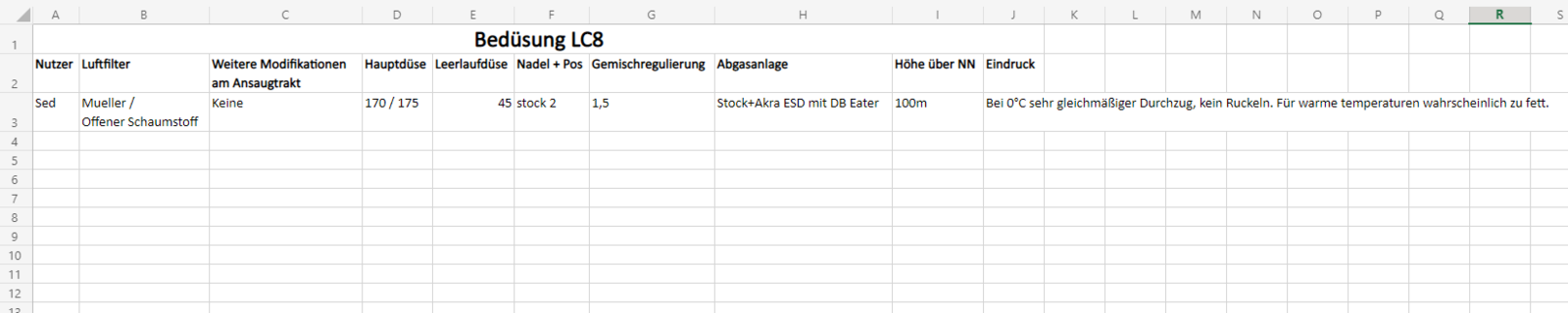

Moin moin.
Wollen wir mal unser Setup mit den jeweiligen Bedüsungen niederschreiben?
Ähnlich wie die Kollegen, nur finde ich mich in deren Liste mäßig zurecht.
http://www.ktm950.info/how/Orange%20Garage/carbs%2 ....... g/jetting_index.html
Wenn jemand an den Luftdüsen gespielt hat einfach neue Spalte hinter den Kraftstoffdüsen hinzufügen.
Für mich wäre es eine gute Orientierungshilfe.
Da bei Uns grad kalt ist kann ich nur bedingt die Vergaser einstellen.
Fröhliches Abstimmen wünsch ich.
Der Editor mag kein xlsx.. Daher Test als Bild.
[/img]
OK, jetzt sind der Editor und ich beleidigt. Das bleibt jetz so!
