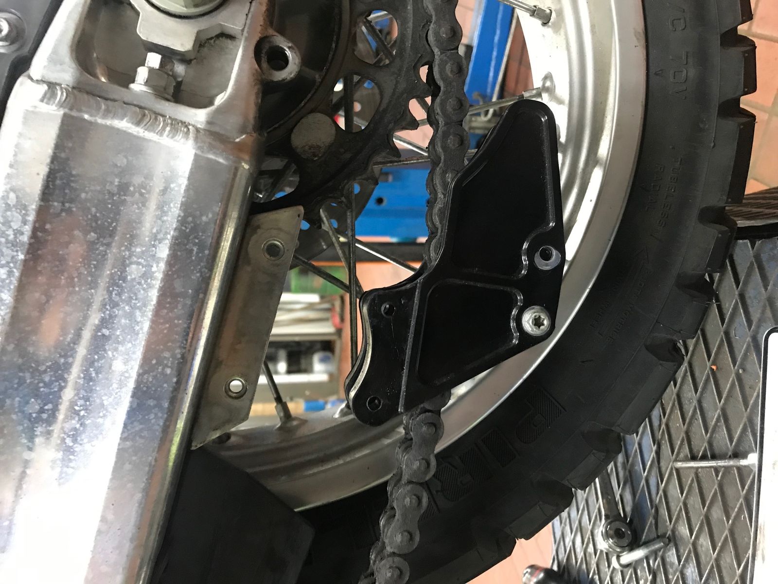

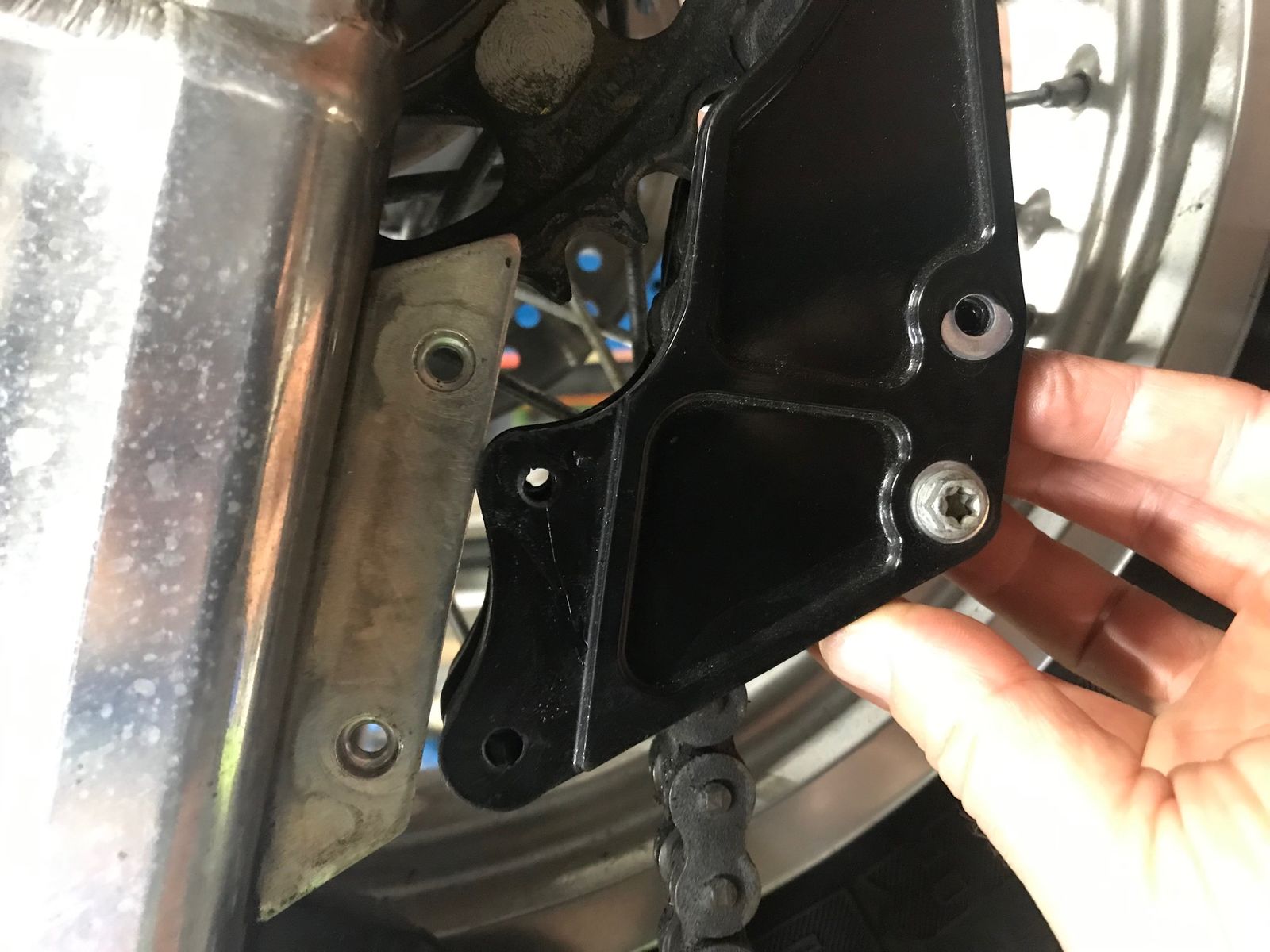

Verfasst am : Fr, 28. Okt 2022, 21:30
Titel: Geschlossene Kettenführung ADV 950/990
Geschlossene Kettenführung für kleines Geld , Alu Adapter anfertigen ,
die Führung ist zwar für ne 520 Kette aber das wird sich frei schleifen passt , bestimmt bis Z47
