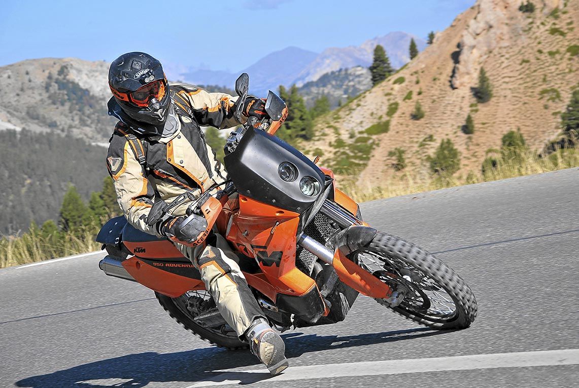

Solltest du Lust auf mehr Offroad verspüren, bietet sich schon ein Reifensatz in 1,6/1,85 x 21 und 2.5 x18 für hinten an, allein schon wegen der großen Auswahl an Reifen.
Das Bild entstand auf der Anfahrt zur HardalpiTour, schmale Felgen und Pirelli Scorpion Rally drauf (nicht der STR, ein richtiger Rallyreifen, ähnlich dem Michelin Desert), also geht schon auch grobstollig ganz gut, allerdings sehr hoher Verschleiß.
