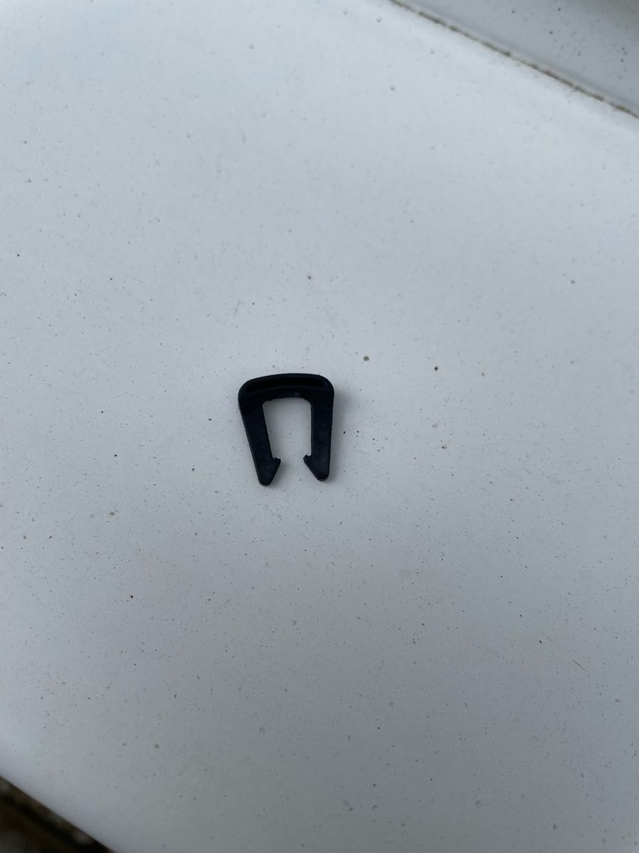

Heute beim nach Hause fahren sporadischer Ausfall und Neustart des Kombinstruments auf der Landstraße bei langsamer Fahrt (Stau). Dann ein bis zweimal einfach ausgegangen bei Standgas. Neustart möglich. Auf der Autobahn danach keine Probleme.
Hat jemand eine Idee? den Kabelbruch am Zündschloß hate ich vor zwei Jahren schon mal durch Austausch des Unterteils beseitigt.
Joachim
PS: das hing an der Leitung der Wegfahrsperre. wo gehört es hin?

PS: Das lose Teil kann ich gerade nicht zuordnen...
