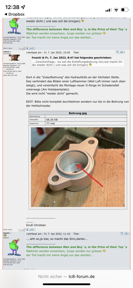

Ich weiß gerade nicht ob der normale KNZ das gleiche Problem hat wie der Flat Top, da ging es dann aber nur mit der Zusatzbohrung.
http://lc8-forum.de/viewtopic.php?t=34876&start=45
 Dateigröße:  1.4 MB
 Angeschaut:  1226 mal

BeitragVerfasst am : Fr, 22. Jul 2022, 13:50    Titel: Antworten mit Zitat
Der Normale hat auch keine Bohrung.
