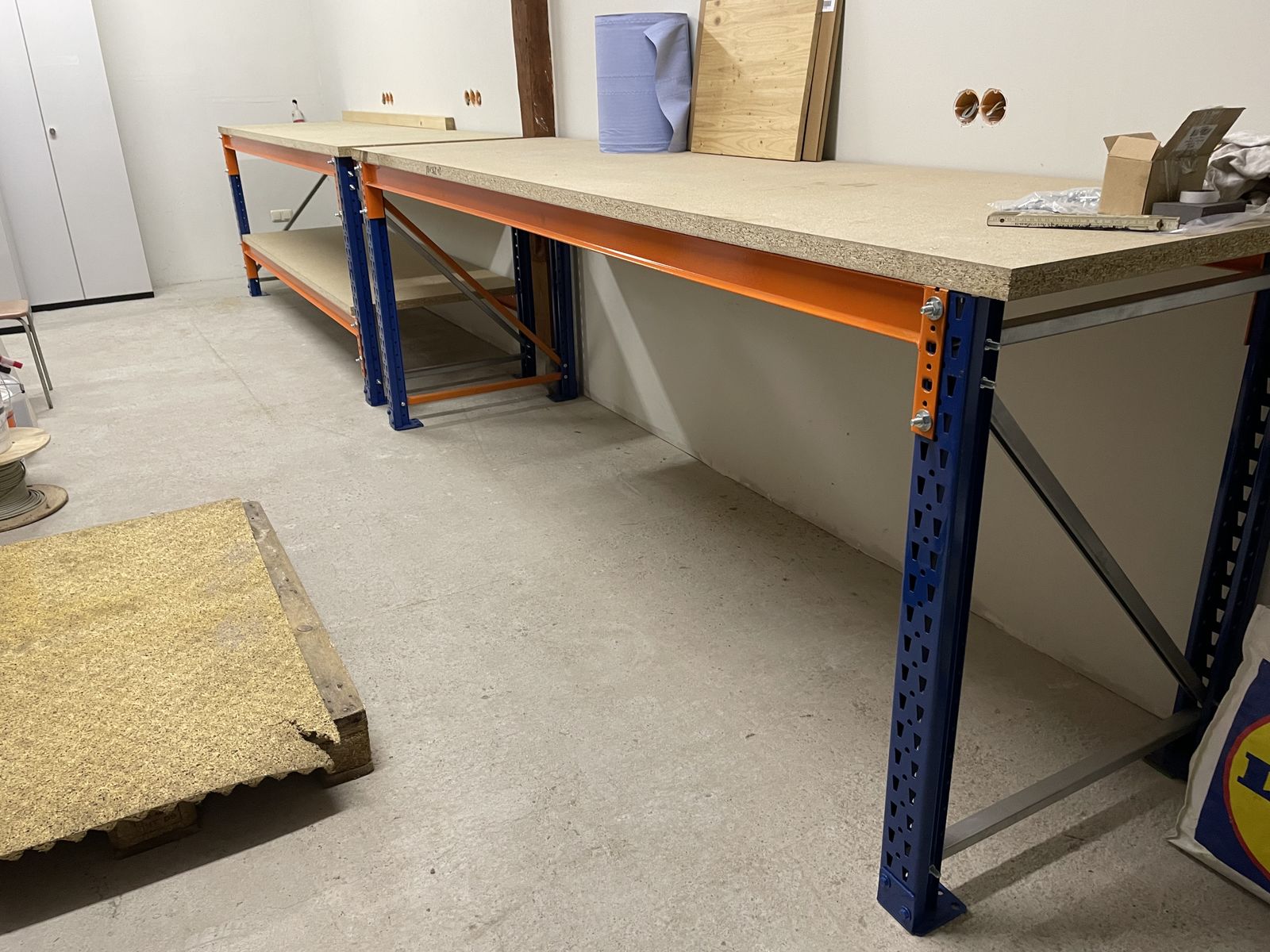

Haben am Wochenende meine Werkbänke lackiert und zusammengeschraubt.
Ursprünglich waren es mal Schwerlastregale…selbst umgearbeitet und nun tun sie ihren Dienst als Werkbänke.
Die 38 mm Spanplatten sind zwar ziemlich stabil, aber ich habe die Befürchtung, wenn ich mal mit Flüssigkeiten hantiere und etwas läuft über, dass die Platten aufquellen. Eine Idee von mir wäre, eine 12 mm Siebdruckplatte zusätzlich über die Spanplatte zu montieren.
Problematik: Eine Siebdruckplatte 12 mm stark, 1250 mm x 3000 mm kostet über 200 Euro.
Wer hat eine Idee für eine preiswertere Alternative?
Vielen Dank im Voraus für Eure Antworten…!

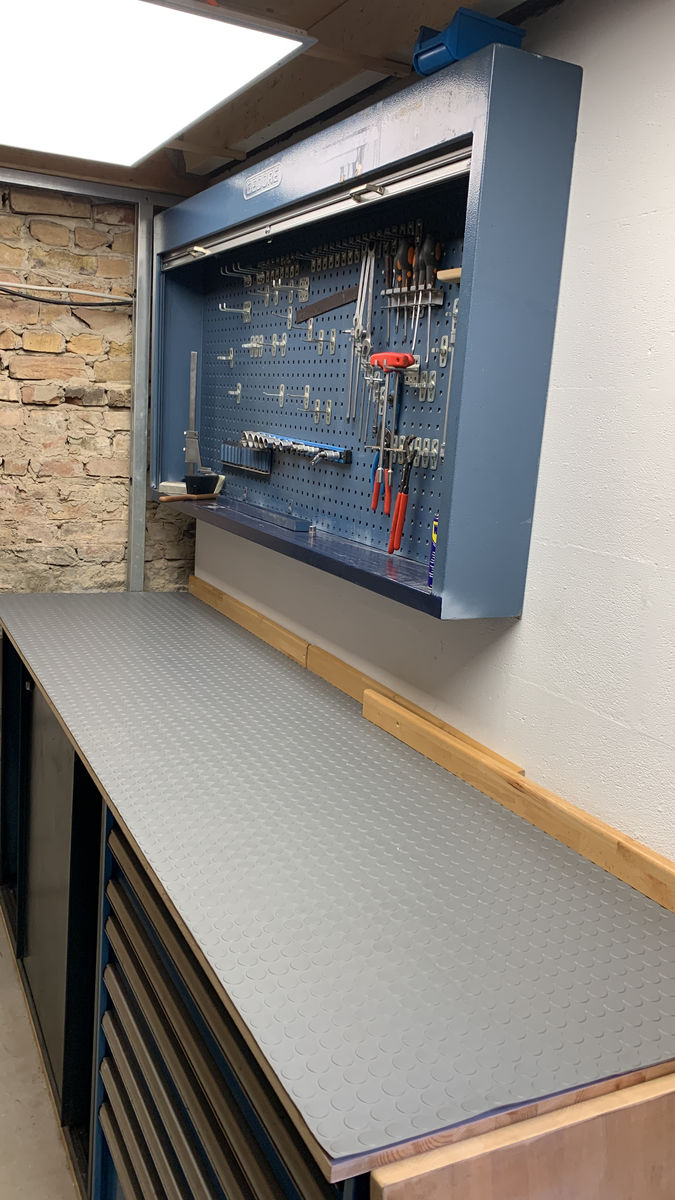

Ich hab ne billige Tischlerplatte verwendet und sowas draufgelegt: https://www.ebay.de/itm/333304944716?var=542319434 ....... 7Ctkp%3ABFBM1Kb93J1g

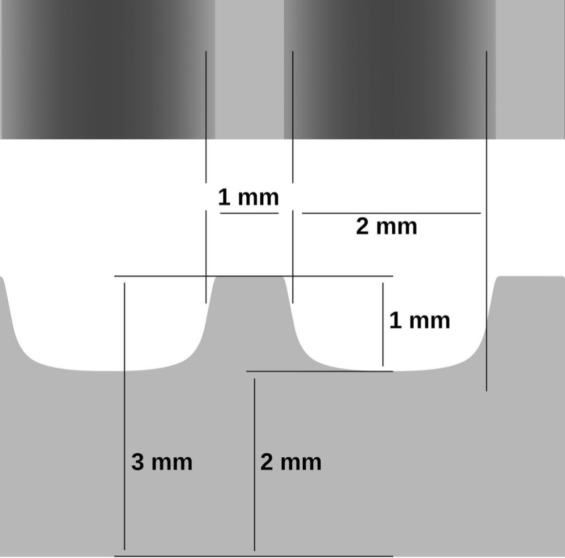

Ja, gibt es. Ich wollte was leicht zu reinigendes und eine größtmögliche Oberfläche. Und eine helle Farbe wub

BeitragVerfasst am : Mo, 23. Mai 2022, 1:02    Titel: Antworten mit Zitat
Nicht aufgeklebt. Liegt nur drauf. Die Wandleiste klemmt es leicht gegen die Tischplatte.

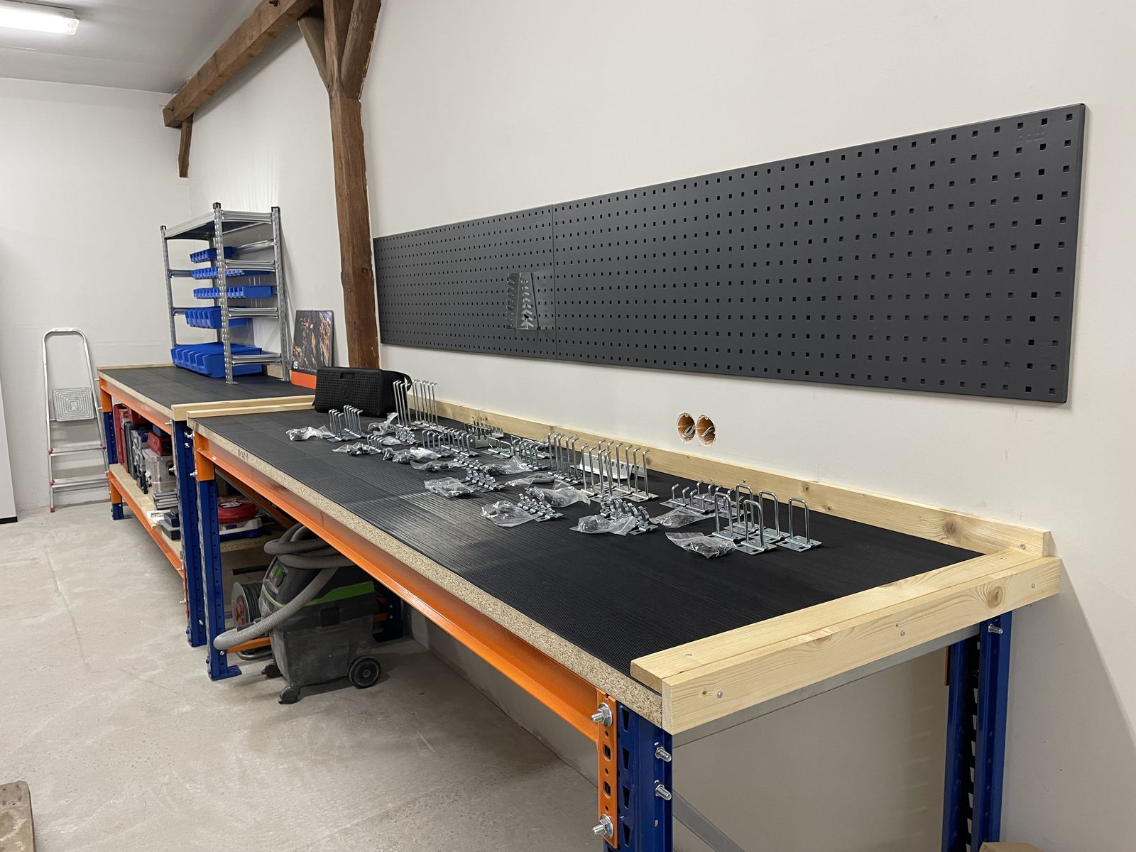

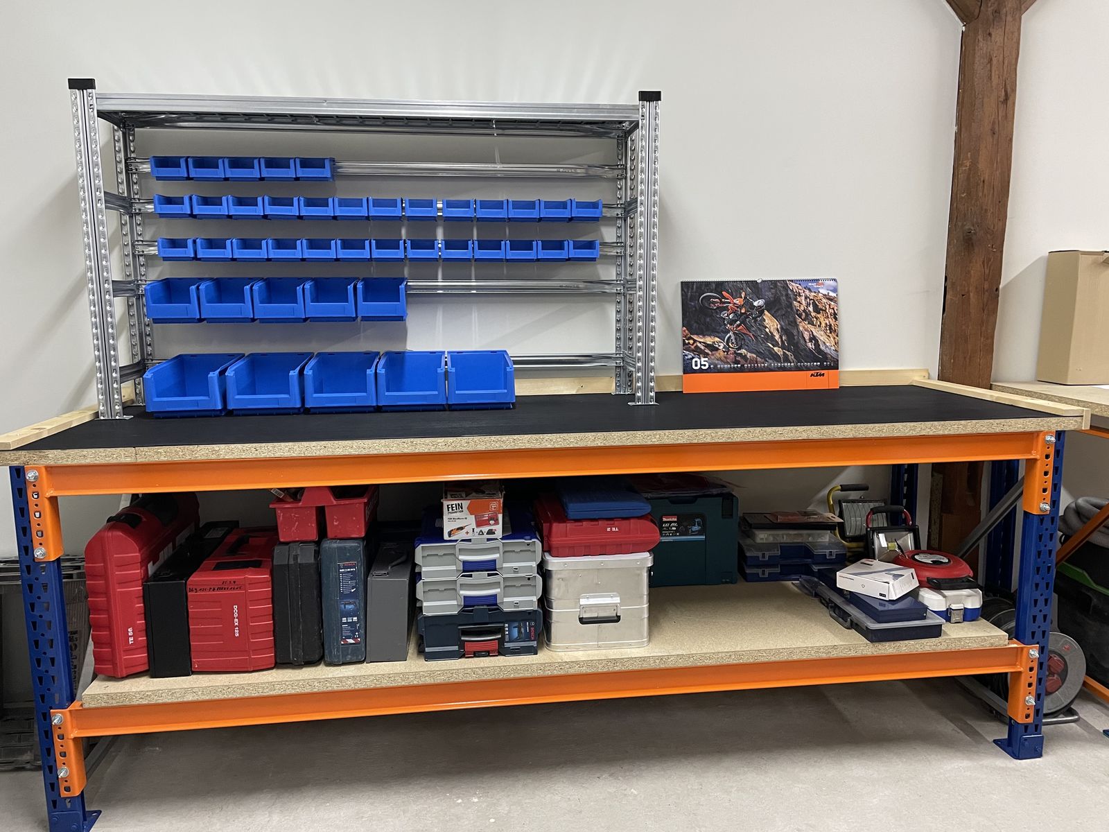

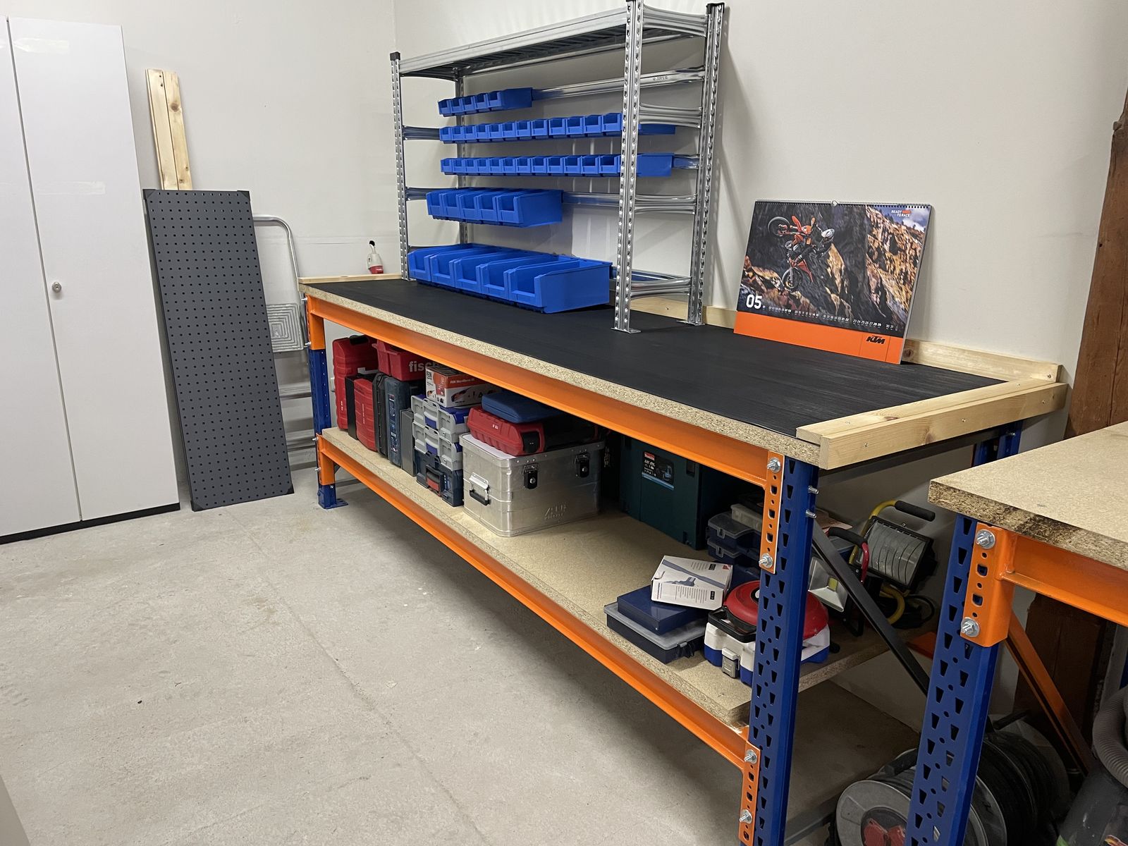

Projekt „Werkbank“ wurde am Wochenende etwas weiter geführt…..
Dabei habe ich, wie von BRB empfohlen, eine laut ebay; „Gummi antirutsch Bodenschutzmatte Feinriefen Rillen Rippen Schwarz“ verlegt.
Hatte die Gummimatten erst mit Dachnägeln an den Rändern fixiert….sah etwas wellig aus…..also hab ich noch links-rechts paar Leisten als Abschluss montiert.
Regal für Kleinteile und KTM-Kalender hat jetzt auch noch seinen Platz gefunden.

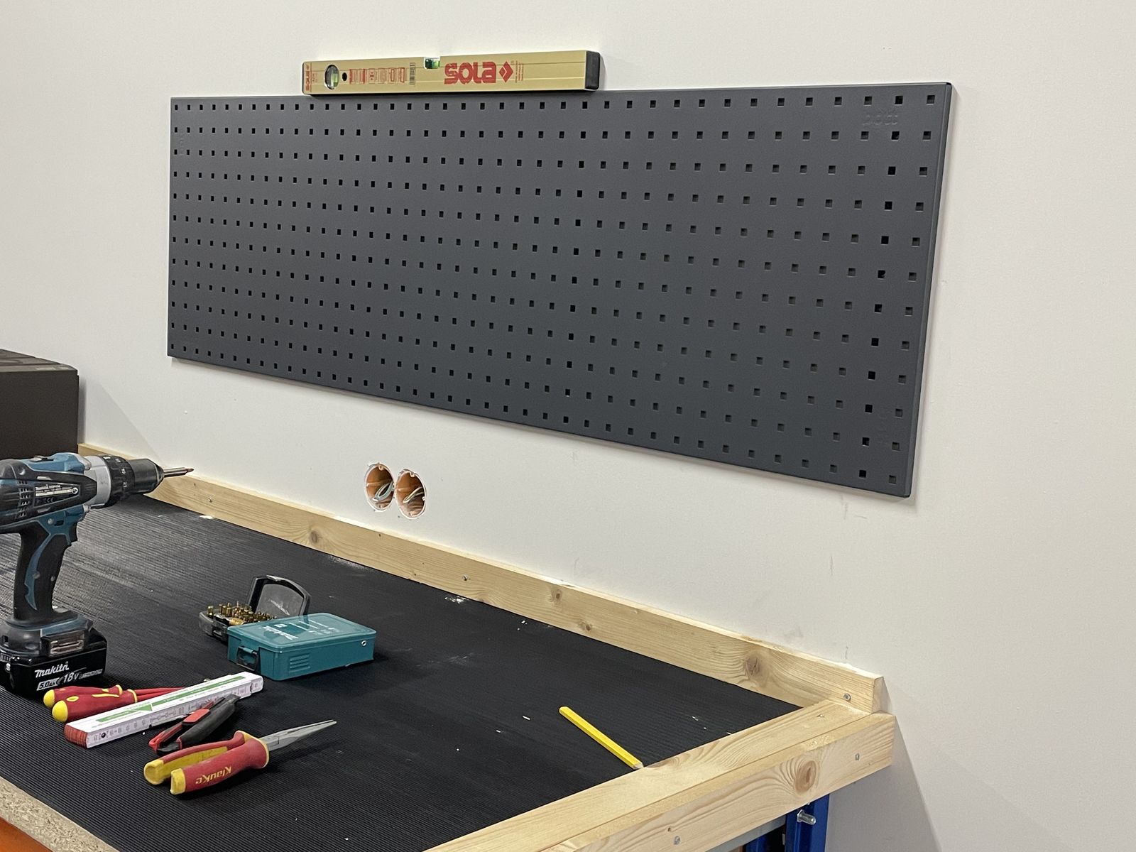

Habe heut mal Lust verspürt, die zweite Werkbank zu komplettieren und die beiden Lochplatten mit Schneckendübeln an der GK-Wand zu befestigen.
Mit meinen Steckdosen werd ich mir noch etwas einfallen lassen müssen…..da zu wenig.
