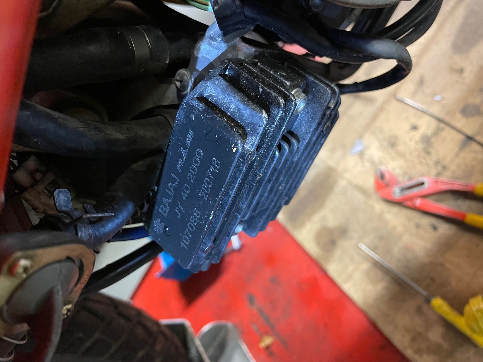

Ich fahre zur Zeit einen BAJAJ aus einer Indien-Duke.
Vielleicht wäre das eine "günstige" Alternative.
Bei KTM kostet der Originale ADV gerade 176 € blink blink blink blink blink blink
Scheiss die Wand an wacko
