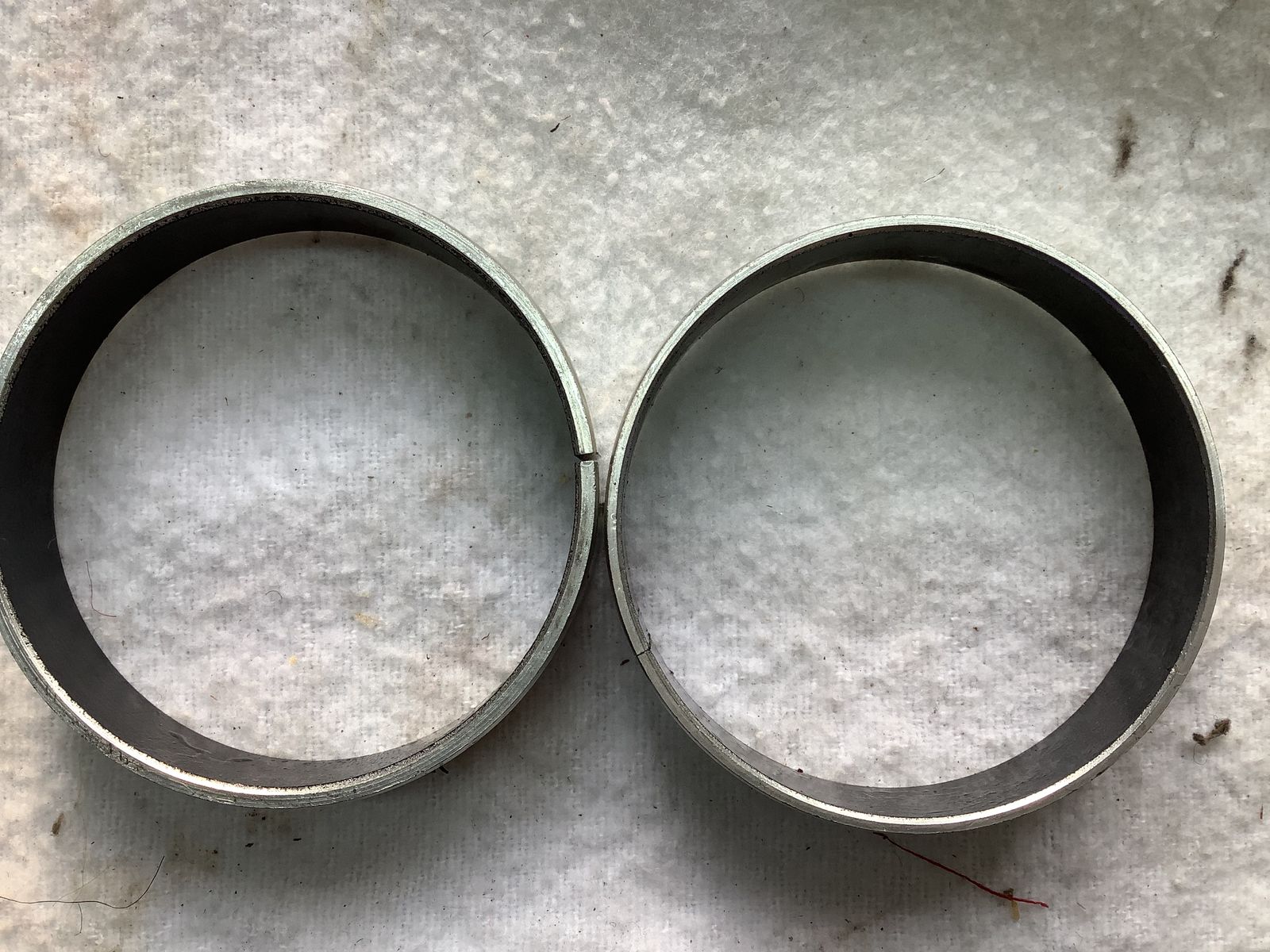

Bin am überholen der Telegabel und wollte grad wieder alles zusammensetzen.
Original ET Kit von KTM
Jetzt sehe ich dass die Führungsbuchsen unterschiedliche Materialdicken haben, ergo Aussendurchmesser verschieden.
Welche kommt an welche Position?
Vorher war ein nicht original Kit verbaut und ich weiß nicht ob richtig rum.
Wenn jemand schnell helfen könnte sag ich schon mal Danke.

Lösung gefunden,
Genauer hinschauen hilft. Wenn man sich das Innen vom Aussenrohr genau anschaut sieht man den Unterschied.
Führungsbüchse mit größerem Aussendurchmesser kommt ans untere Ende,
Hinter Stützring.
Wieder was gelernt.
Schönes WE, Ringo
