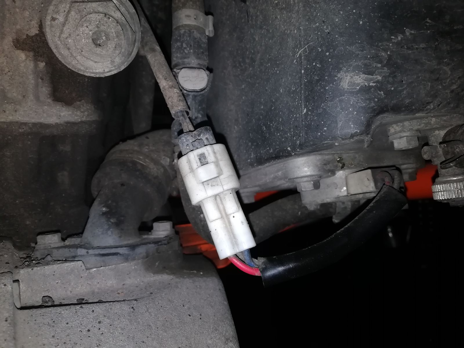

BeitragVerfasst am : So, 6. März 2022, 18:02    Titel: Antworten mit Zitat
Im Schaltplan sind 2 Kabel gezeichnet.
Von dem 3 poligen Stecker sind Motorradseitig auch nur 2 Pins belegt. Während auf der Seite der Benzinpumpe alle 3 Pins belgt sind. Und die Benzinpumpe sitzt in Fahrtrichtung links. Richtung Motor/Kühler ist dann die Steckverbindung. Kabelfarben Schaltplan Motorrad habe ich jetzt nicht verglichen.
Habe mal ein Foto davon gemacht.
 Dateigröße:  241.29 KB
 Angeschaut:  5006 mal
v2loverOffline
Anmeldungsdatum: 16.11.2008
Beiträge insgesamt: 2196
BeitragVerfasst am : So, 6. März 2022, 20:38    Titel: Antworten mit Zitat
ich weiss es nicht mehr so genau aber die 1190ger haben da vorne leider zwei stecker verbindungen die exakt die gleichen stecker haben ergo daher auch leicht vertauscht werden können; da sie ja passen; meine aber dass da die farbe entscheident ist; such mal das andere pärchen!
Beiträge insgesamt: 7577
BeitragVerfasst am : Mo, 7. März 2022, 4:47    Titel: Antworten mit Zitat
v2lover @ So, 6. März 2022, 20:38 hat folgendes geschrieben:
Die Farben der Litzen die ich nun überbrückt habe,
stimmen mit den Resten im Stecker überein.
Das ist das Wichtigste, zuerst muss ich nun die Benzin
Leitung verbinden (Tank anheben und klicken),
keine Ahnung wie man das ohne Roboter macht . . .
adventure-andiOffline
Anmeldungsdatum: 05.06.2007
Beiträge insgesamt: 58
1190R
BeitragVerfasst am : Mo, 7. März 2022, 10:22    Titel: Antworten mit Zitat
Im Hintergrund der Steckverbindung ist der Kraftstoffanschluss zu sehen. Da kommt man eigentlich hin ohne irgendwelche Demontage arbeiten.
Der O-Ring quillt mit der Zeit auf. Habe den an einer 990 Adventure neu gemacht. Ich war erstaunt wie leicht dieser wieder zusammen geht. Vorher war schon etwas Kraft nötig.
Es ist die gleiche Steckverbindung.
