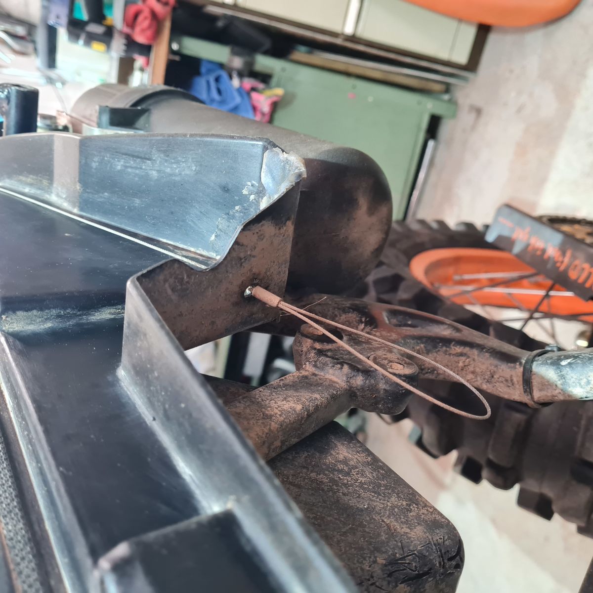

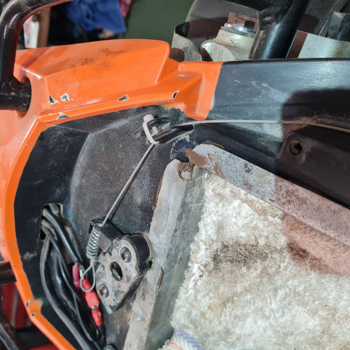

Ich habe eine Bowdenzugseele vom Fahrrad genommen und habe diese durch den linken Seitendeckel gelegt. Nun schaut eine Schlaufe ( nicht sichtbar ) beim Dämpfer raus. Kurz ziehen und das Schloss ist auf.
Ich habe meine auseinander. Ich kann morgen mal ein Bild machen.
So hab ichs bei meiner SM auch gemacht.

BeitragVerfasst am : Fr, 25. Feb 2022, 10:30    Titel: Antworten mit Zitat
Einfach ein Stahlseil aus dem Fahrradfachhandel nehmen und für die Schlaufe das innere einer Lüsterklemme.
Vielen lieben Dank. Ja das sieht doch nach ner praxisgerechten Lösung aus. Das baue ich nach. Klasse
