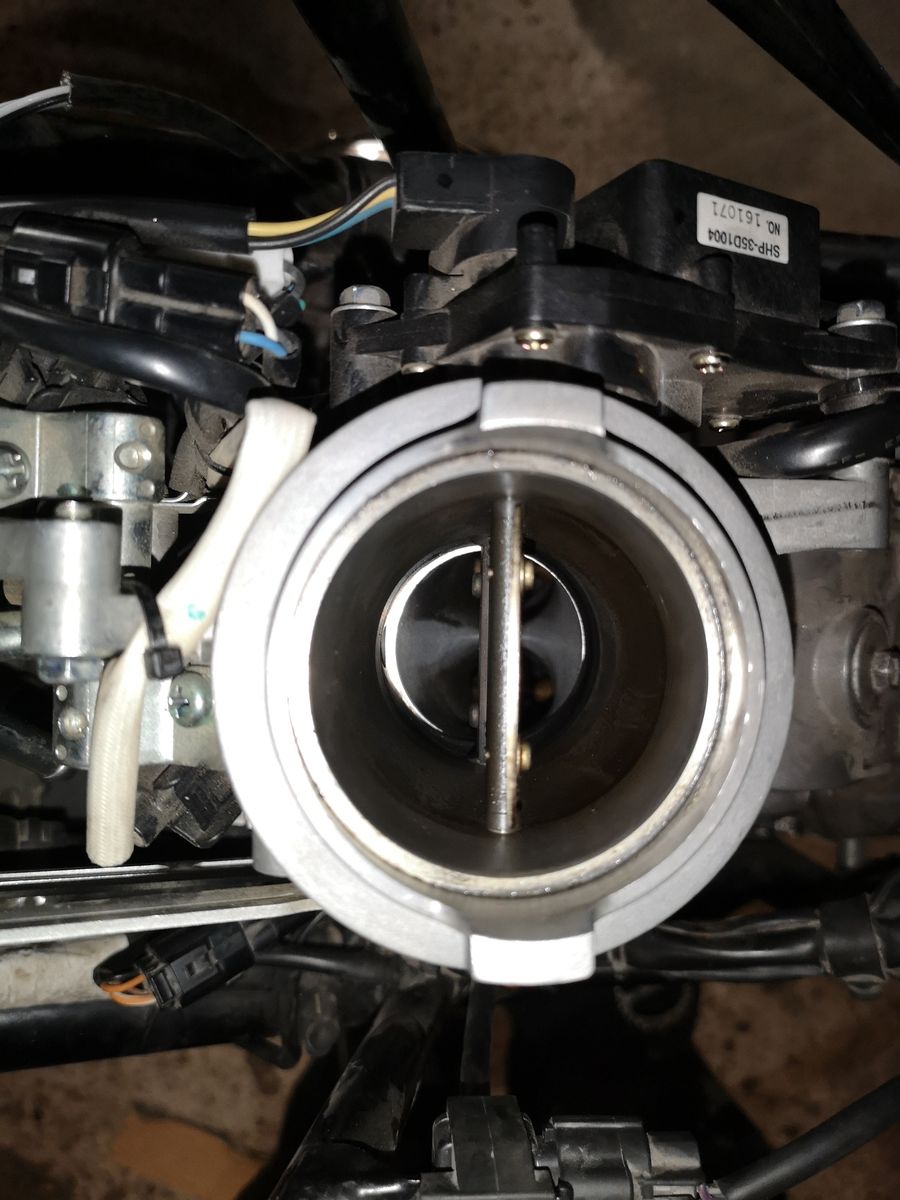

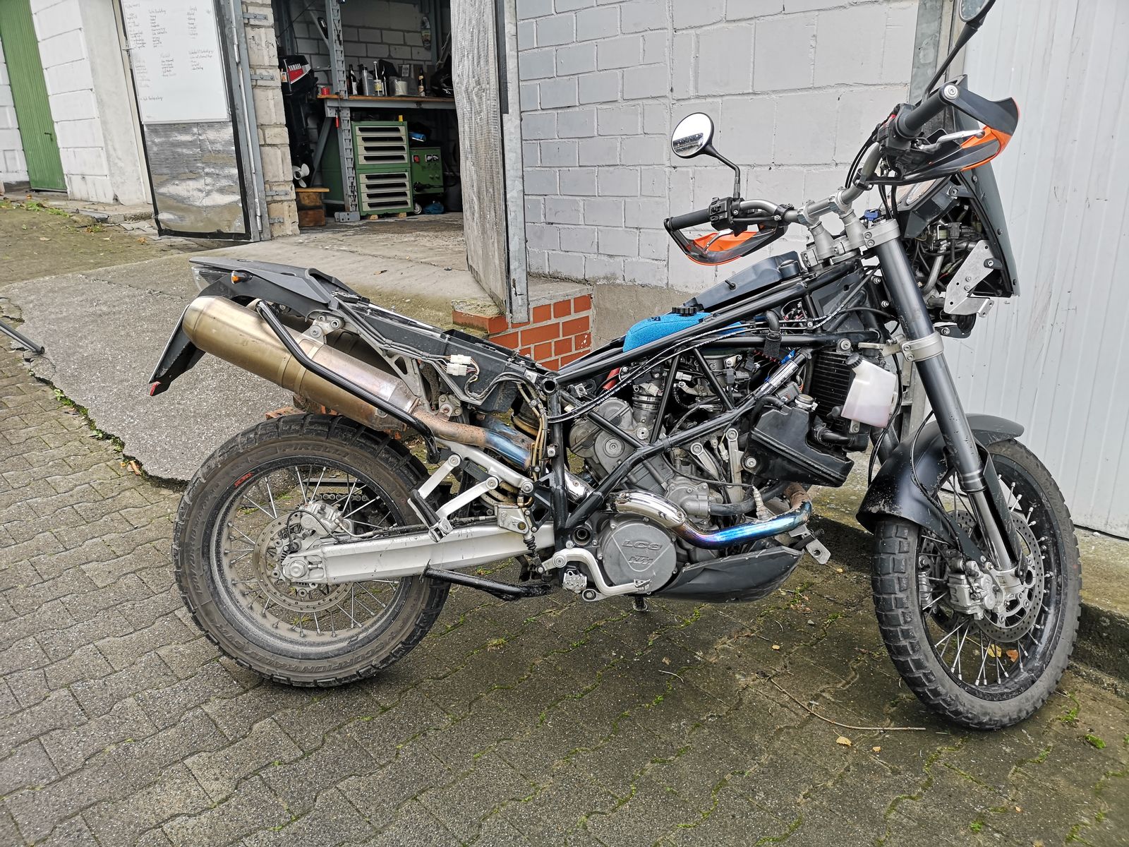

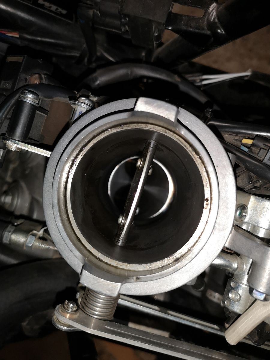

Mahlzeit zusammen,
Ich habe einen neuen Motor verbaut und mir sind einige Dinge aufgefallen.
Zylinderkopf 98PS Motor 990 (101- 3R - 601)
der Ansaugkanal ist oval ausgeformt. 47,7mm breit und 46mm hoch
Dadurch ergibt sich eine große Kante im Ansaugtrakt. --> Turbolente Strömung
Haben die Drosselklappenkörper der 990 immer einen Durchmesser von 48mm
oder haben spätere 52mm Durchmesser?
ich überlege entweder auf die neuen Zylinderköpfe umzubauen / upgraden um eine bessere Strömung und mehr Drehmoment in unteren Drehzahl Bereichen zu bekommen.
Alternativ dazu würde ich meine bisherigen Köpfe bearbeiten und die Kanäle optimieren.
Der jetzige Zustand gefällt mir gar nicht oder kann mir jemand einen Grund für diese Kante nennen?
Nockenwelle: K601
Die Nockenwellen würde ich aufgrund des Drehmoment gleich lassen.
Die von Grosswächter sind glaube ich mehr auf Leistung im oberen und mittleren Drehzahl Bereich ausgelegt.
Die Auspuffanlage und eventuell auch der Krümmer werden noch getauscht.
Daher wird eine neuen optimierte Abstimmung sowieso notwendig.
Gibt es hier jemanden mit Erfahrungen, bei Bearbeitung von den Köpfen oder kann mir jemand sagen wo die Unterschiede der Zylinderköpfe liegen?
