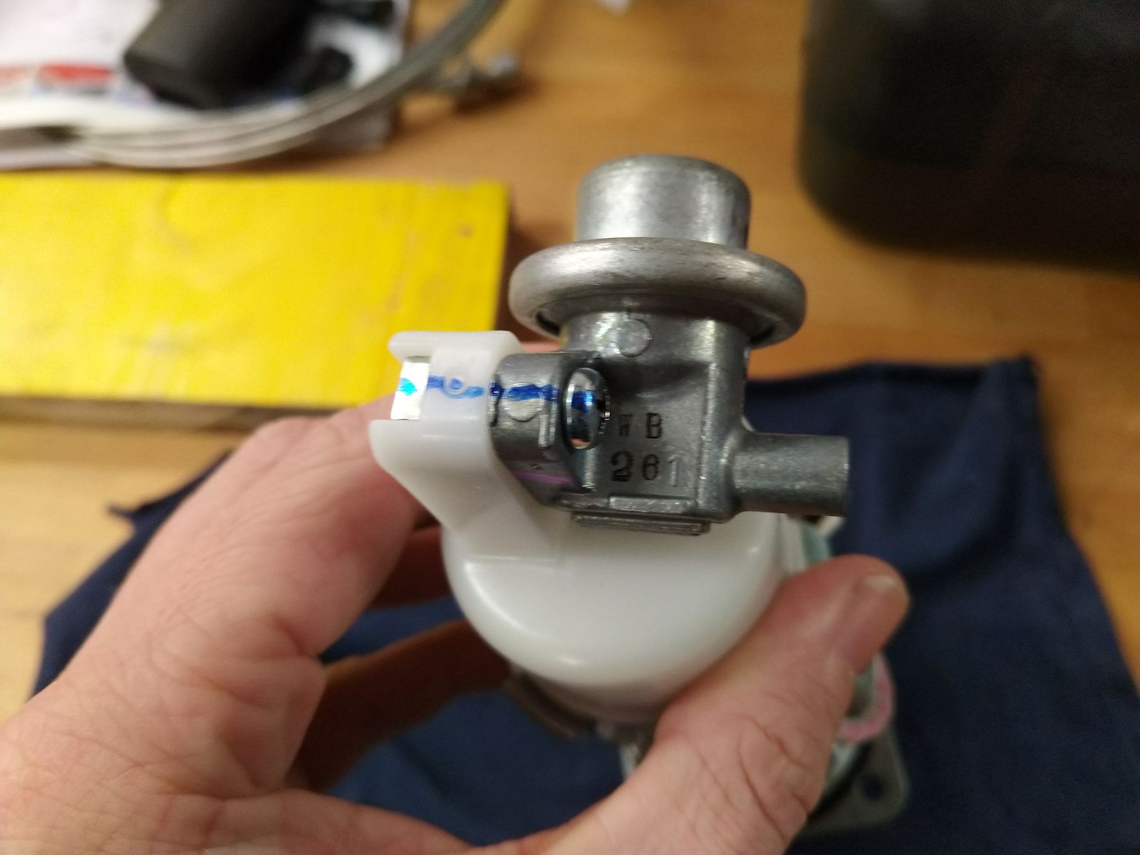

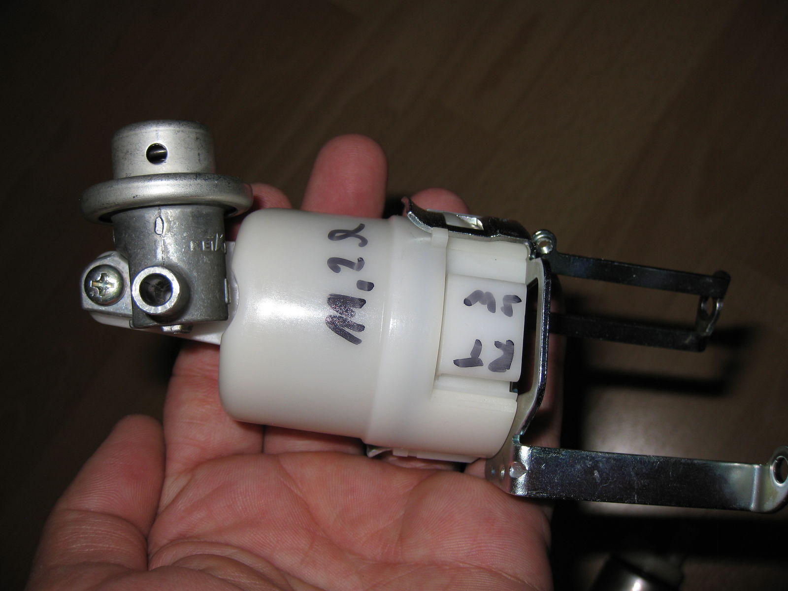

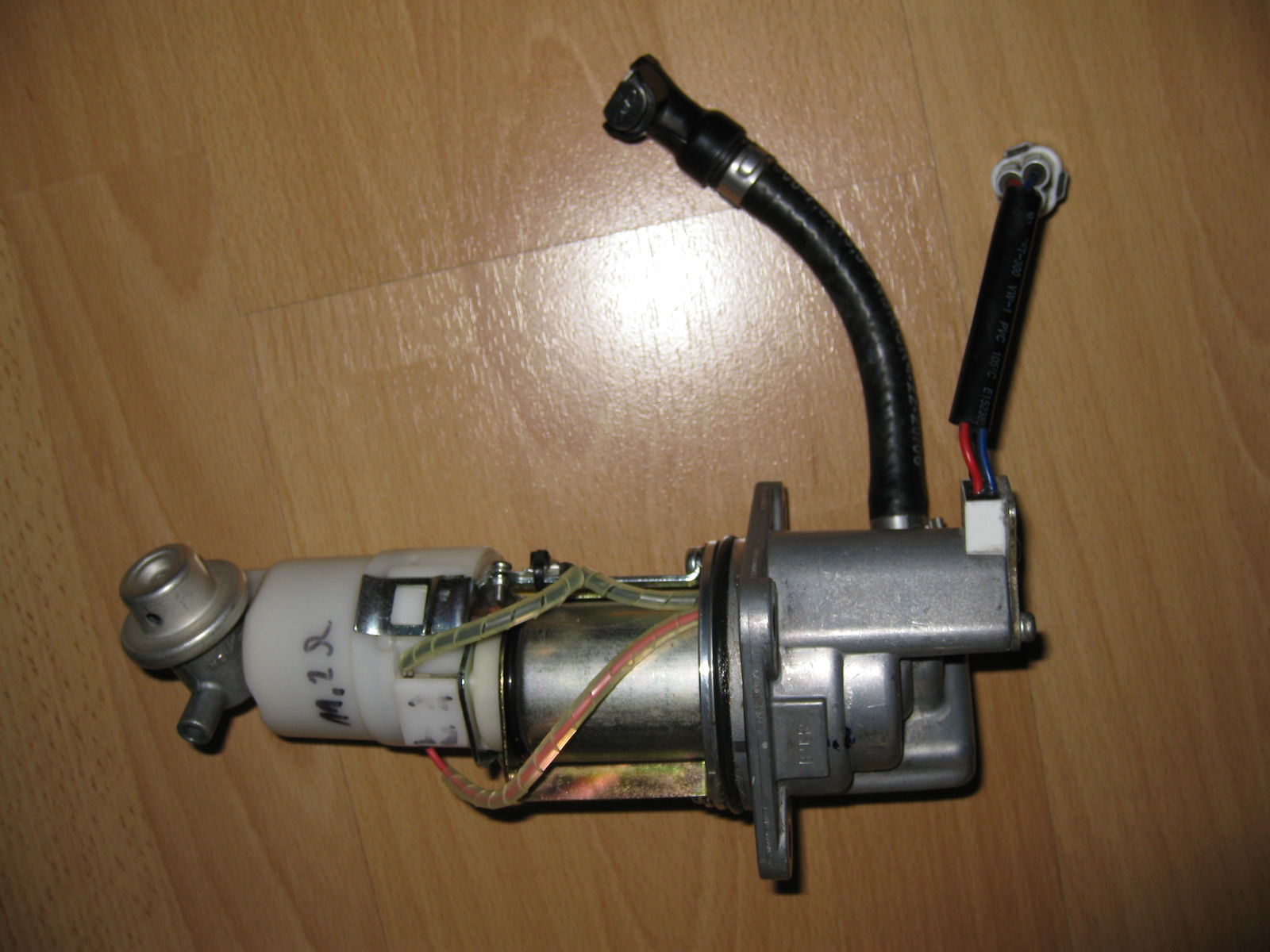

Hallo Freunde
Ich hab seit längerer Zeit eine neue Benzinpumpe bei mir liegen. Leider weiss ich nicht, von welchem LC8 Modell sie stammt. Das einzige, was ich weiss, dass sie wenig länger ist (10-15mm), als eine Benzinpumpe aus einer Adventure. Es hiess mal, sie sei von einer Duke. Könnte man die auch grundsätzlich in eine Adventure einbauen?
Auch ist nirgends eine Nummer von KTM oder so ersichtlich....evtl. bringen wir es im Schwarm hin, welches Modell dies exakt ist. Ich kann natürlich auch Masse liefern, wenn dies hilft.
Ich würde sie gerne verkaufen, wenn ich nicht weiss, wo die passt, ist dies jedoch schwierig.
Nein ich fahre immer noch Vergaser Rolling Eyes diese Pumpe war bei einem "Ersatzteilpaket " mit dabei.
Gruss und schon mal Danke
Schniiderler

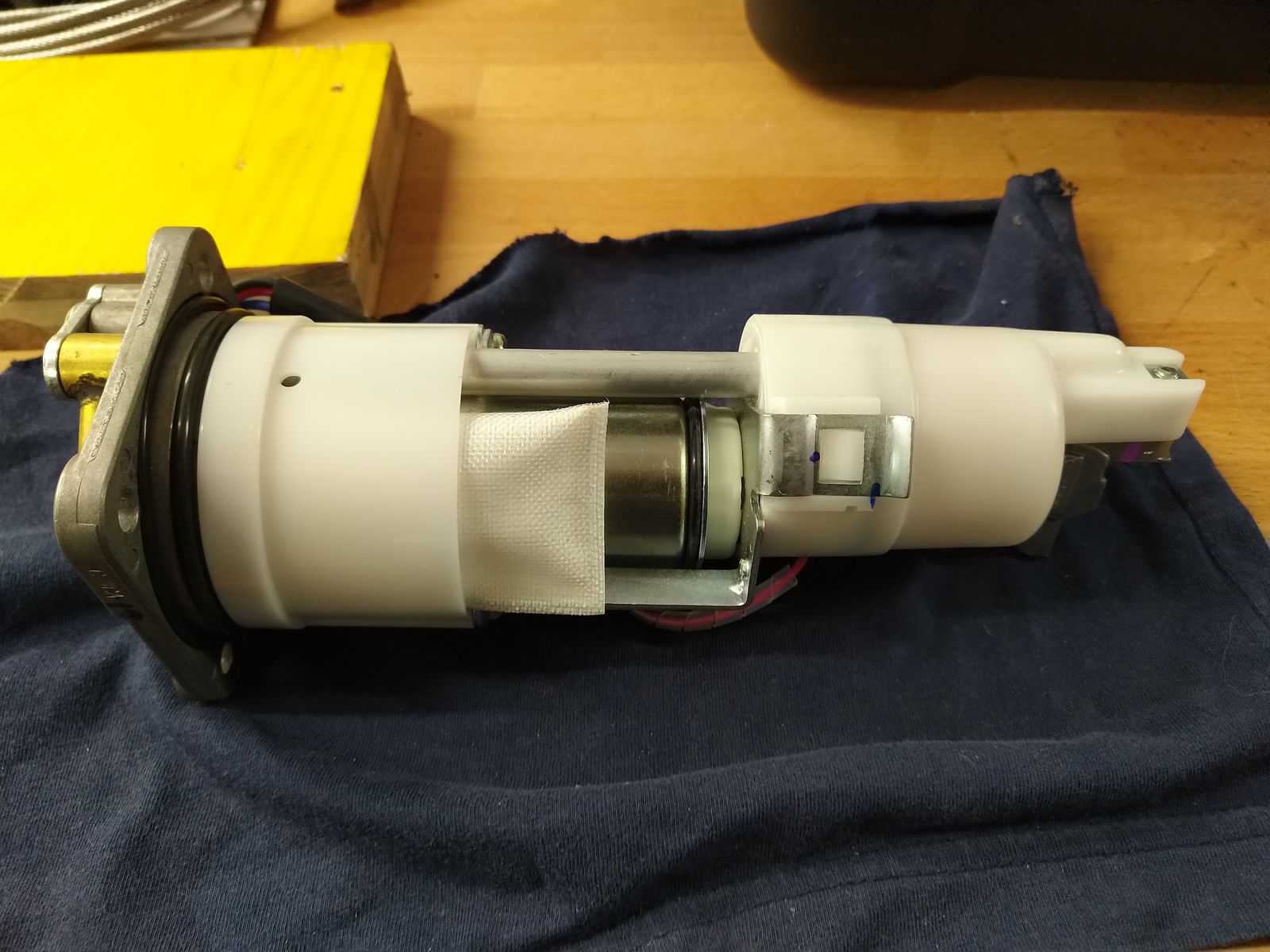

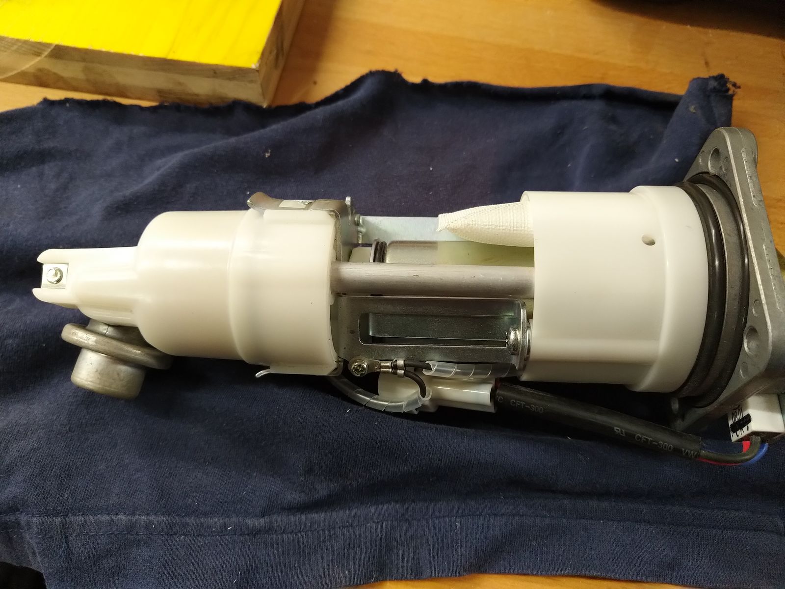

BeitragVerfasst am : Sa, 5. Feb 2022, 15:41    Titel: LC8 990 Adv Antworten mit Zitat
hier mal die KEIHIN Pumpe aus 990er BJ 07
 Dateigröße:  196.07 KB
 Angeschaut:  3014 mal
 Dateigröße:  152.48 KB
 Angeschaut:  3024 mal

BeitragVerfasst am : So, 6. Feb 2022, 10:39    Titel: Antworten mit Zitat
Hallo Hotfire
Danke für die Bilder.....die sieht ja komplett anders aus ohmy
Meine Pumpe ist von Montageflansch bie Ende 196mm lang...
Somit muss meine sicher aus was ganz anderem stammen....Duke oder so... Hat jemand Bilder von ner Dukepumpe?
Ansonsten wäre meine sicher als Teilespender gut....falls jemand was brauchen kann einfach bei mir melden!
Gruss
Schniiderler

BeitragVerfasst am : So, 6. Feb 2022, 14:32    Titel: Antworten mit Zitat
Könnte von der SMR sein.
Schau auch mal hier
https://www.ktmforum.eu/forum/thread/123990-passt- ....... er-990-smr-bzw-supe/
SchniiderlerOffline
Anmeldungsdatum: 26.08.2007
Beiträge insgesamt: 272
 →  102.000 km
BeitragVerfasst am : Mo, 7. Feb 2022, 19:49    Titel: Antworten mit Zitat
Hey mmiroho ...du bist ein Fuchs!
Das sieht sehr nach meiner aus! Das könnte passen. Die Abmasse der Pumpe sind ja leider in den KTM Datenbanken nicht ersichtlich oder...weiss jemand was gegenteiliges zu berichten?
Danke für die Hilfe!
Gruss Schniiderler
