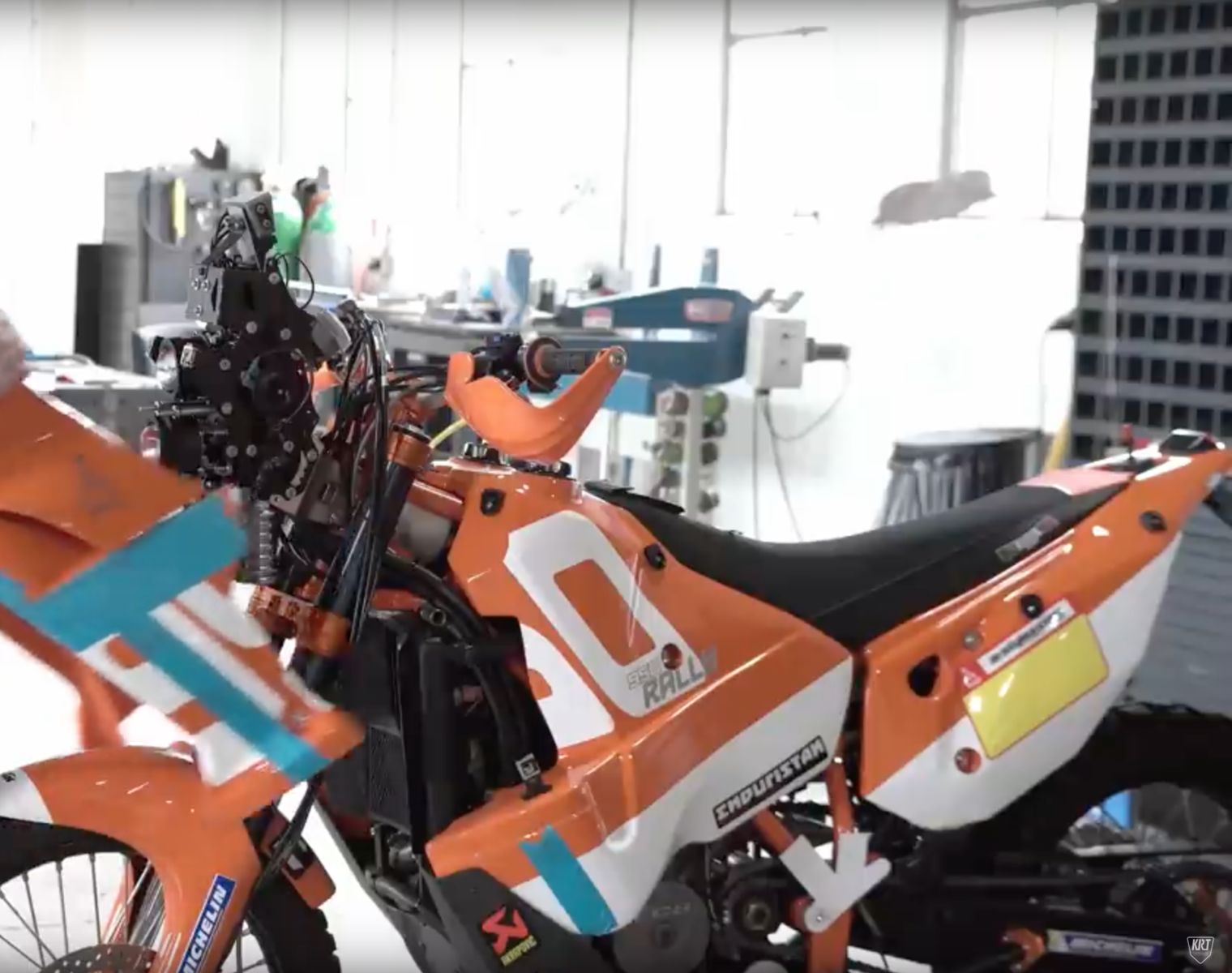

das sind keine Hecktanks

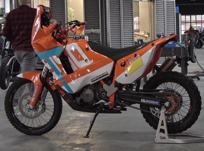

Cooles Teil, dass er da bearbeitet wird. Der Fuhrpark ist super und sein Handwerk versteht der Protagonist auch.
Für mich gehören allerdings keine Crashbars ans Motorrad.
Die Maschine ist eine SE als Basis. Kühler und Ausgleichbehälter sieht man ganz gut. Auch die Schwinge hat die solide Kettenführung der SE. Die Gabelbrücke könnte eine PP der 450 Rallye sein. Damit ist zumindest schon die Aufnahme für einen Lenkungsdämpfer gegeben. Bei der Gabel wird es sich dann auch um eine der SE mit 250mm Federweg handeln. Die Räder sind auch die DID Dirtstar
Ich würde auch darauf tippen dass es sich um einen einteiligen Hecktank handelt. Der Schniepel der hinter der Sitzbank nach oben ragt ist bestimmt keine Antenne.
Es ist garnicht so unwahrscheinlich das der selbst gemacht ist. Wenn ich mir dieses Video ansehe, sind die Fertigkeiten dazu gegeben.

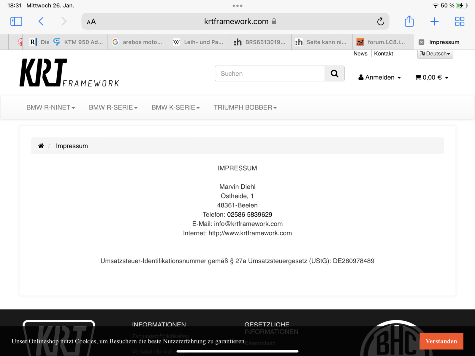

Man könnte Ihn ja mal anrufen…..🧐😜

Hallo Norbert. Ich erkenne einen Tankdeckel, weißt du mehr?
