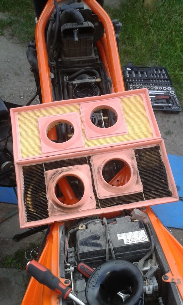

In welchem Gelände fährst Du,wie trocken und damit staubig ist es,fährst Du vorne oder mitten im Pulk und ähnliche Sachen bestimmen wie schnell Dein LuFi verkeimt.
Eine kurze optische Prüfung machen und bei Bedarf wechseln - wie Hakim schrieb gibt´s den Filter auch z.B. bei Mahle (LX4458) für gut ´nen Zwacken. Mr. Green
Das Bildchen anbei zeigt neu und alt (nach einem WE bei trockenen Konditionen und Fahren inmitten der Kollegen).
