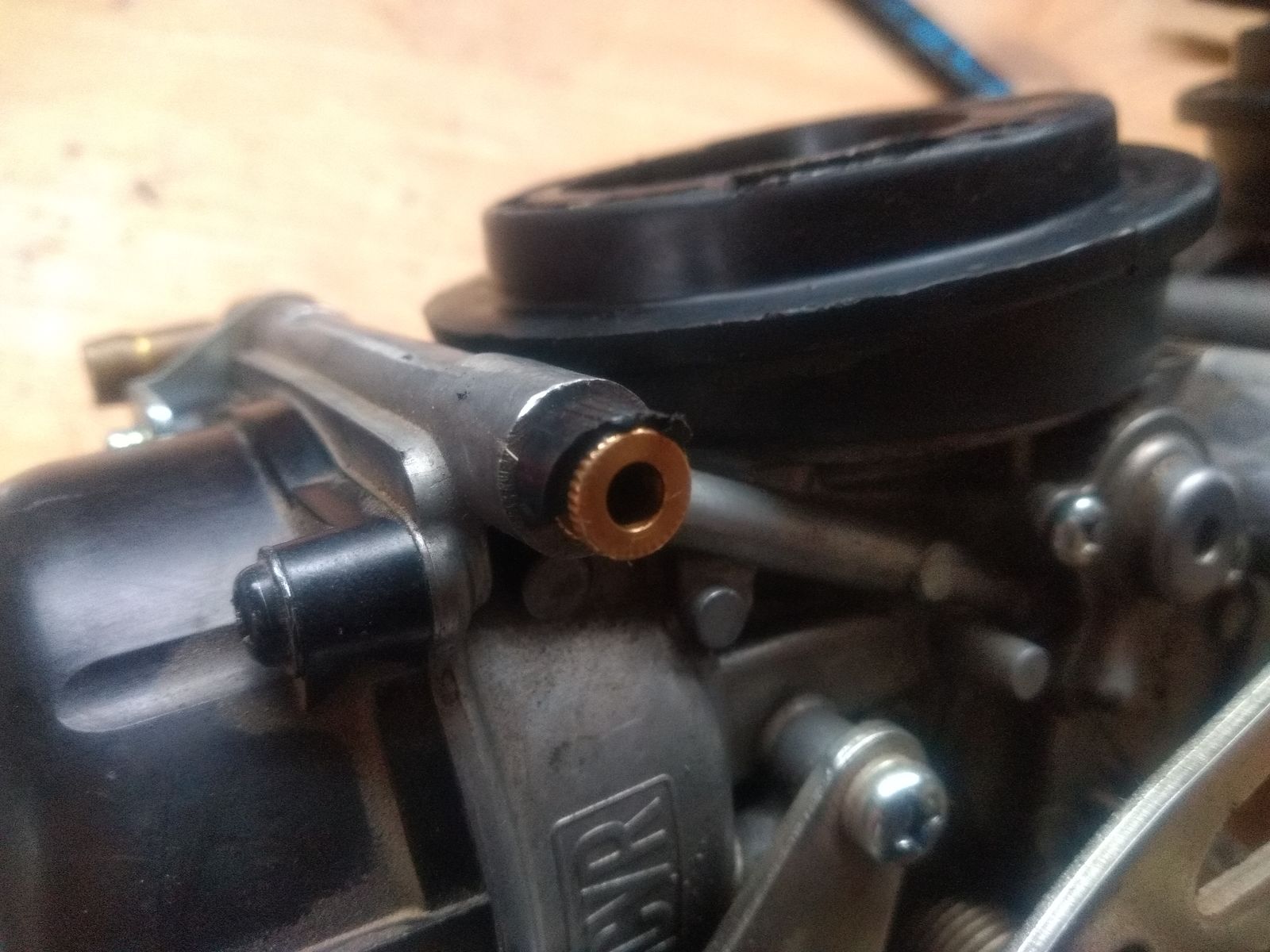

Servus zusammen,
da meine SE sehr lange nicht bewegt wurde wollte ich mal den Vergaser reinigen, da ich ständig ein patschen und knallen beim
- Abtouren
- im Schiebebetrieb
- Gas wegnehmen beim Schalten
hatte.
Leider war ich zu unvorsichtig und mir ist das Anschlussstück weggebrochen.
Hat jemand eine Idee für eine Reperatur oder ein Tip für mich.
Vielen Dank.
PS: die Membran im vorderen Vergaser ist gerissen
Anschlussstück

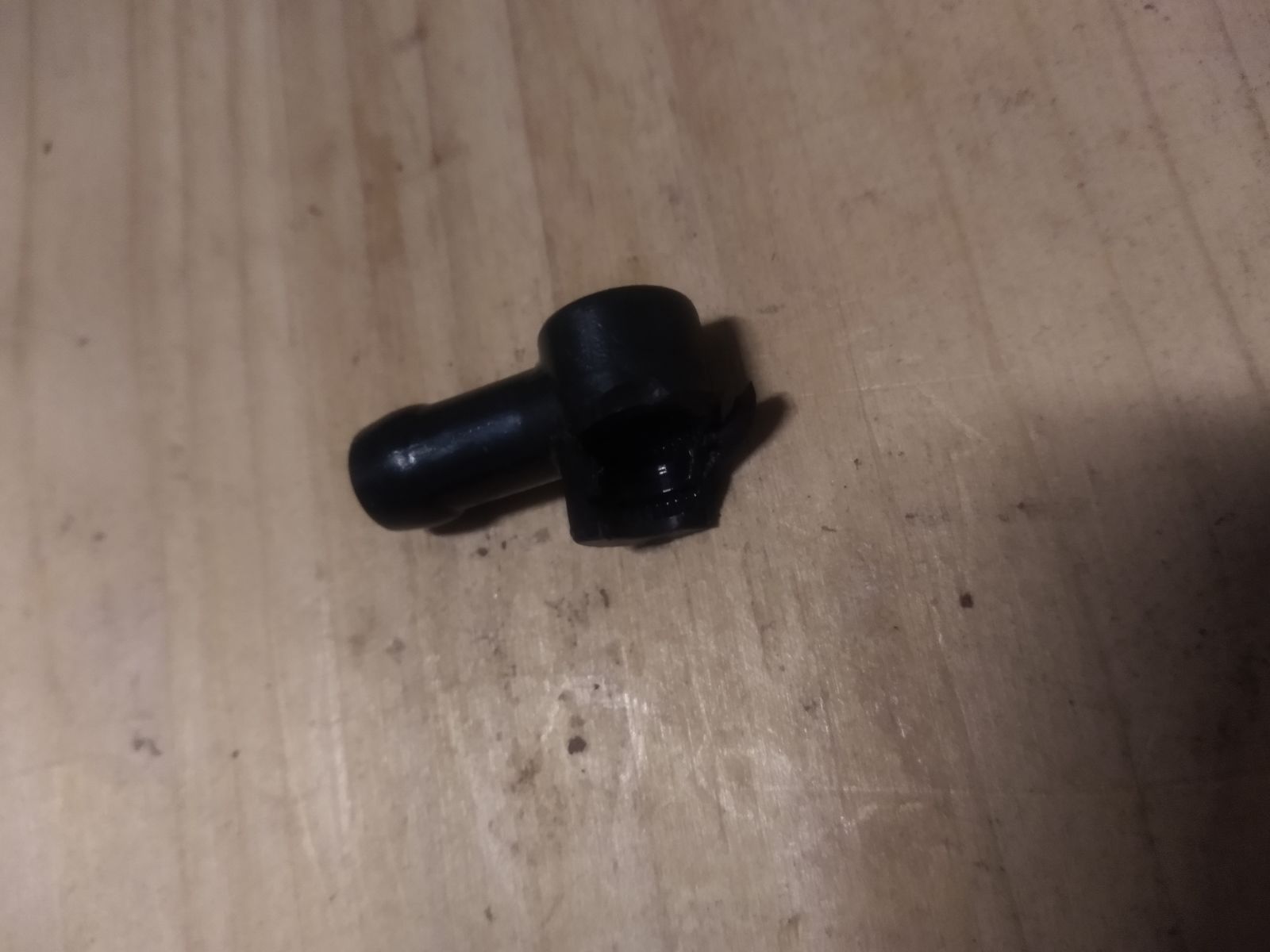

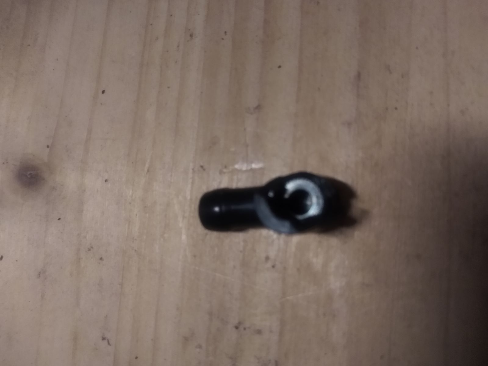

BeitragVerfasst am : Mo, 1. Nov 2021, 19:49    Titel: abgebrochenen Anschluss - Vergaser Keihin CVRD43 Antworten mit Zitat
.. naja, so prickelnd sieht das jetzt nicht aus!
 Dateigröße:  90.19 KB
 Angeschaut:  1762 mal
 Dateigröße:  104.91 KB
 Angeschaut:  1744 mal

Beiträge insgesamt: 7577
BeitragVerfasst am : Di, 2. Nov 2021, 4:57    Titel: Antworten mit Zitat
Guckst Du bei:
https://ktm-versand.de/ersatzteilsuche/
KTM SCHLAUCHANSCHLUSS | 63031013000
Artikel nicht mehr verfügbar. Bitte sende uns eine Anfrage oder kontaktiere uns telefonisch!
Ich würde es mal hier versuchen:
https://www.frankmxparts.com/epages/62910900.sf/de ....... ihin_FCR_parts/other
106872Offline
Anmeldungsdatum: 14.04.2020
Beiträge insgesamt: 392
 →  150.000 km
Husqvarna 701 Enduro 2018
 →  9.000 km
KTM 890 Adventure R 2024
 →  4.000 km
BeitragVerfasst am : Di, 2. Nov 2021, 8:33    Titel: Antworten mit Zitat
Da der Schlauchanschluss eh schon kaputt ist würde ich den restlichen Teil beim Vergaser rausschrauben um zu sehen was das für ein Gewinde ist - und dann würde ich im Internet nach einem passendem Anschluß (z. B. Schlauchanschluss 8mm 90 Grad Motorrad) suchen Wink

BeitragVerfasst am : Di, 2. Nov 2021, 10:58    Titel: Antworten mit Zitat
Wenn du das Teil neu bekommst, dann natürlich kaufen.
Solche Teile zu kleben ist nicht einfach aber ich seh eine Möglichkeit: besorge dir Kaiser Natron (bekommst du bei DM) und ganz gewöhnlichen klaren Sekundenkleber. Kleber auf die Bruchstellen, Teile zusammenhalten und auf der Außenseite drauf nochmal Kleber und dann in den nassen Kleber das Kaiser Natron Pulver rieseln lassen. Es entsteht dadurch eine brutal gut haltende Verbindung, optisch nicht schön, jedoch haltet es bombenfest! Kostet sehr wenig Geld und funktioniert genial.
Liebe Grüße
Hannes
Ps: du kannst damit auch Risse überbrücken, fehlende Teile durch ausgießen ersetzen. Du kannst auch immer wieder Kleber und Pulver drauf geben, wenn es hart ist lässt es sich sogar schleifen und lackieren (was bei dir ja nicht nötig ist)
