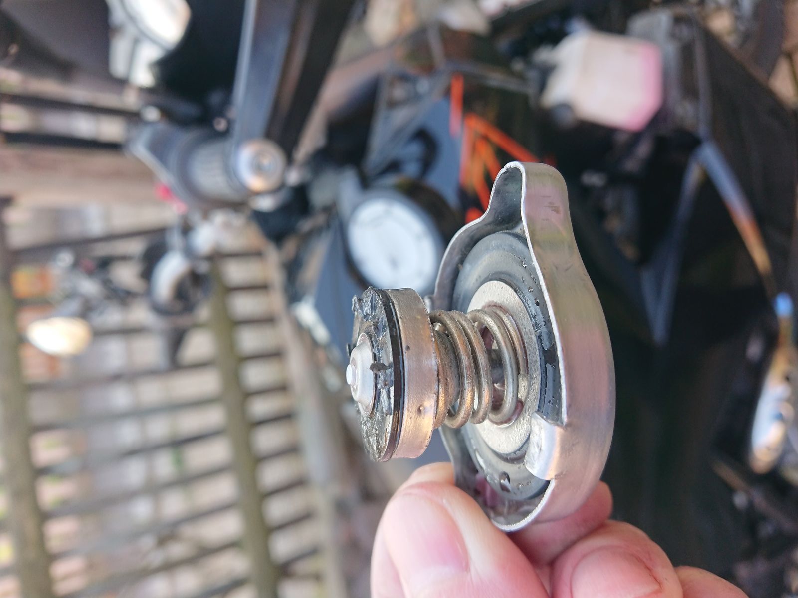

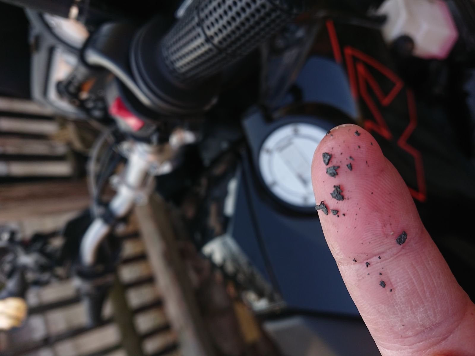

So, ich hab mal den Kühlerdeckel abgeschraubt. Der sieht soweit gut aus. Auch die Wand des Kühlers fühlt sich glatt an. Allerdings waren vor der Öffnung zum Ausgleichsbehälter harte, grausilbrige Ablagerungen. Wurde da beim Motorwechsel unsauber gearbeitet oder wo kommen die her? unsure

Damit du zukünftig mit ruhigem Gewissen fahren kannst schau dir die Wasserpumpe an und spüle das komplette System.
Nur so bist du sicher, das auch keine kleinen Partikel die Funktion des Kühlerdeckelventils zum Ausdehnungsbehälter beeinträchtigen. Wenn dort beim Abkühlen durch Ablagerungen auf der Dichtfläche nach der Fahrt Falschluft eingezogen wird und davon Luft ins System kommt, kanns schnell zu Überhitzung führen
Anbei eine Anleitung.
Unbedingt auf die korrekte Entlüftung im Nachgang achten.
Neben einem neuen Kühlerdeckel noch die Gummi-Nupsis am Ausgleichsbehälter für den Wasserausgleich erneuern.
