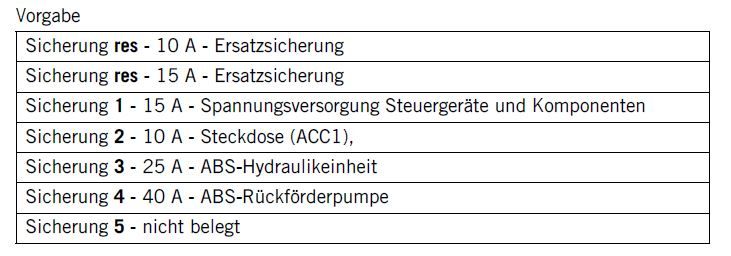

Wo sind die Sicherungen für das Licht oder die Heizgriffe?
Ich habe nur die unter der Sitzbank gefunden.

Links neben der Batterie ist die Hauptsicherung, ein wenig mühsam dranzukommen hinter der Verkleidung.

ACC1 ist bekannt aber der andere Kram Mr. Green

CAN Bus Neulinge wie ich sollten das lesen,
digitale Sicherungen!
https://www.bmw-bike-forum.info/viewtopic.php?t=69571
