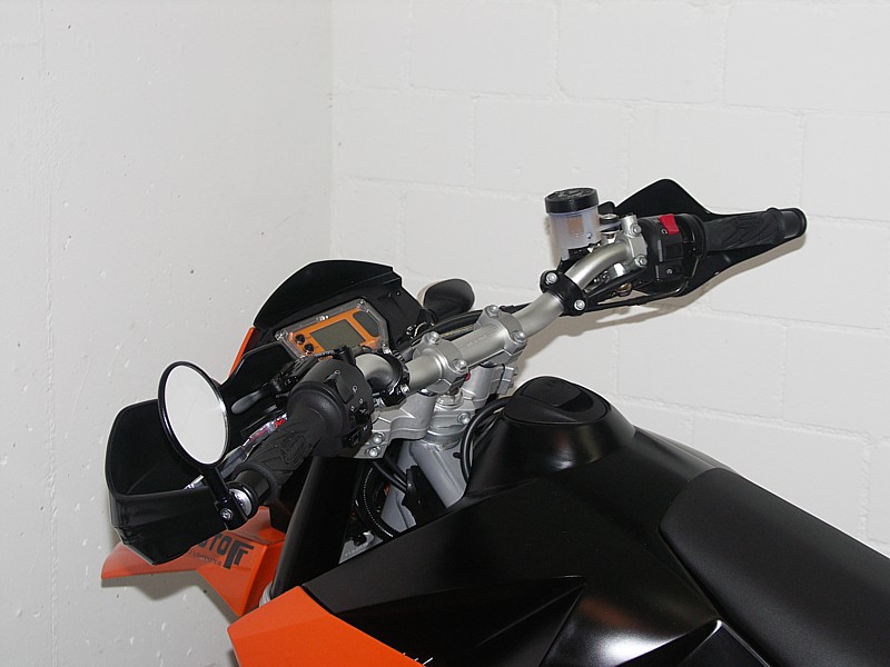

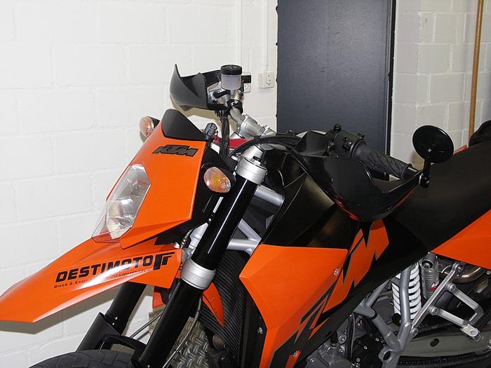

PierreOffline
Anmeldungsdatum: 22.08.2005
Beiträge insgesamt: 21
BeitragVerfasst am : Fr, 26. Aug 2005, 9:52    Titel: Antworten mit Zitat
Sirkman,
wieso ohne Gewichte?
Gruss Pierre

pretenderOffline
Anmeldungsdatum: 17.10.2004
Beiträge insgesamt: 734
BeitragVerfasst am : Fr, 26. Aug 2005, 10:48    Titel: Antworten mit Zitat
Hallo Pierre,
Sieht echt gut aus. Very Happy
Wie hast Du die Handschützer an der Handbremsseite befestigt?
Ging das ohne biegen oder verlängern?
Ist zwischen Hebel und Schützer noch Luft oder steht der am Hebel an?
Wie gings mit den Kabeln und Zügen?
PierreOffline
BeitragVerfasst am : Fr, 26. Aug 2005, 10:59    Titel: Antworten mit Zitat
Hallo Pretender,
mein Mech hat für die Brems-Stahflexleitung einen kleinen Durchgang weggesägt, da der rechte Schützer sonst (für meinen Geschmack) zu weit nach oben kommt.
Die Hebel kommen nirgends an, passt tip-top!
Auch die Gewichte sind ja noch dran, vielleicht passts gerade deshalb so gut - links gibts dadurch genügend Platz um auch die Hand problemlos (beim Grüssen und so) am Spieglein vorbeizuführen.
Werde dann Bilder von meinen neuen orangenen reinstellen
Gruss Pierre

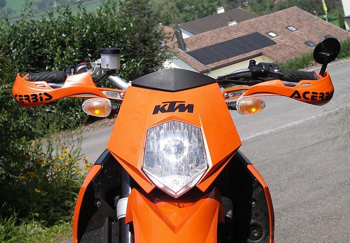

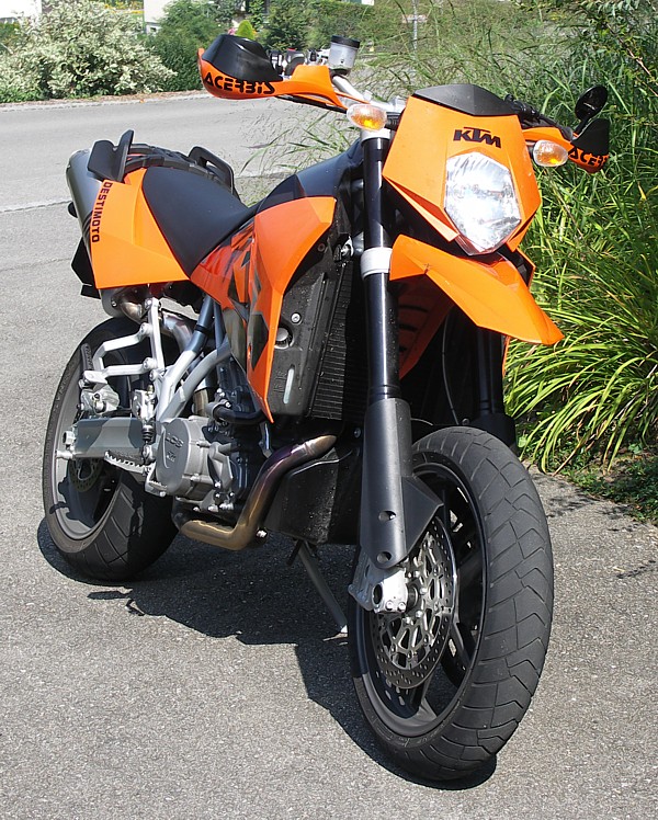

PierreOffline
BeitragVerfasst am : Mo, 5. Sep 2005, 14:28    Titel: Antworten mit Zitat
hier noch die versprochenen Photos.
die Acerbis Rally Pro mit Alueinsatz eignen sich sehr gut, da man sie auch noch etwas zurechtbiegen kann (unser Lenker ist halt doch einiges stärker zum Fahrer hin gebeogen als übliche SM- oder Cross-Lenker).
Die Gewichte kommen bei mir jetzt nicht mehr zum Einsatz, da sonst die elegant gelöste Acerbis-Verdrehsicherung am Lenkerende entfällt.
