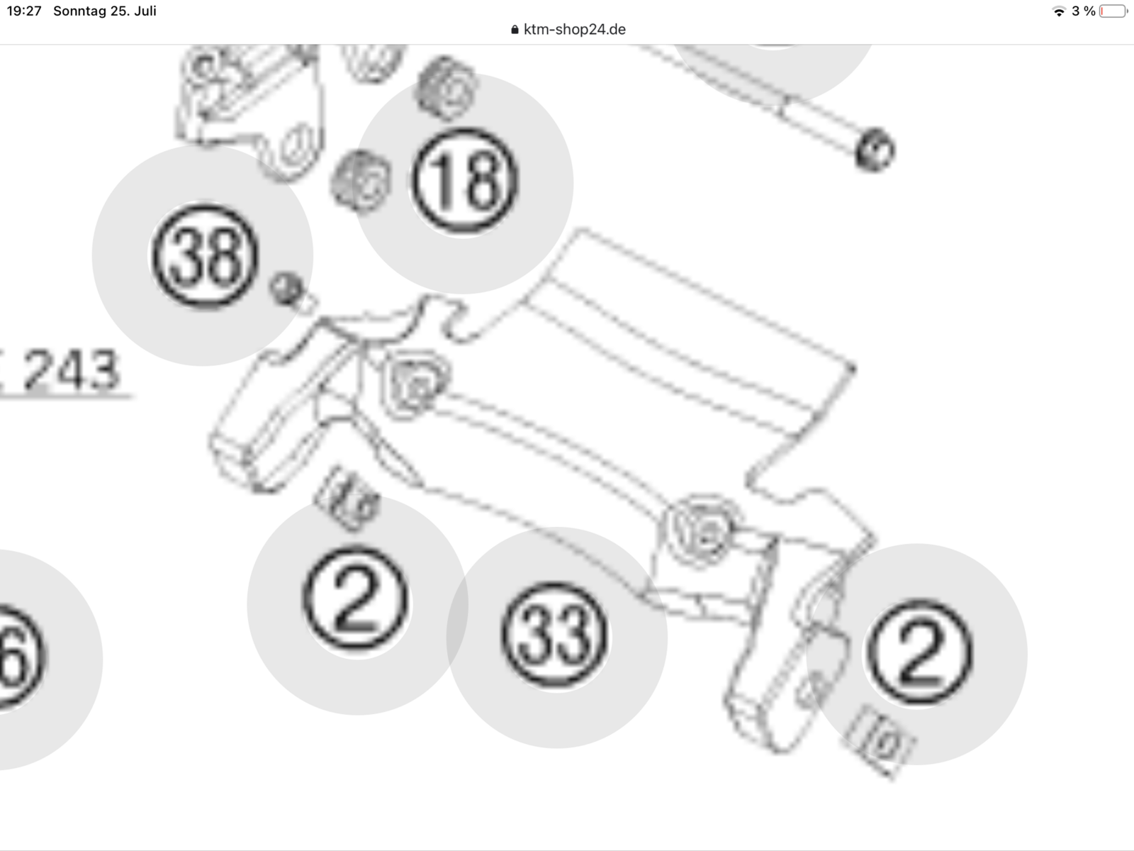

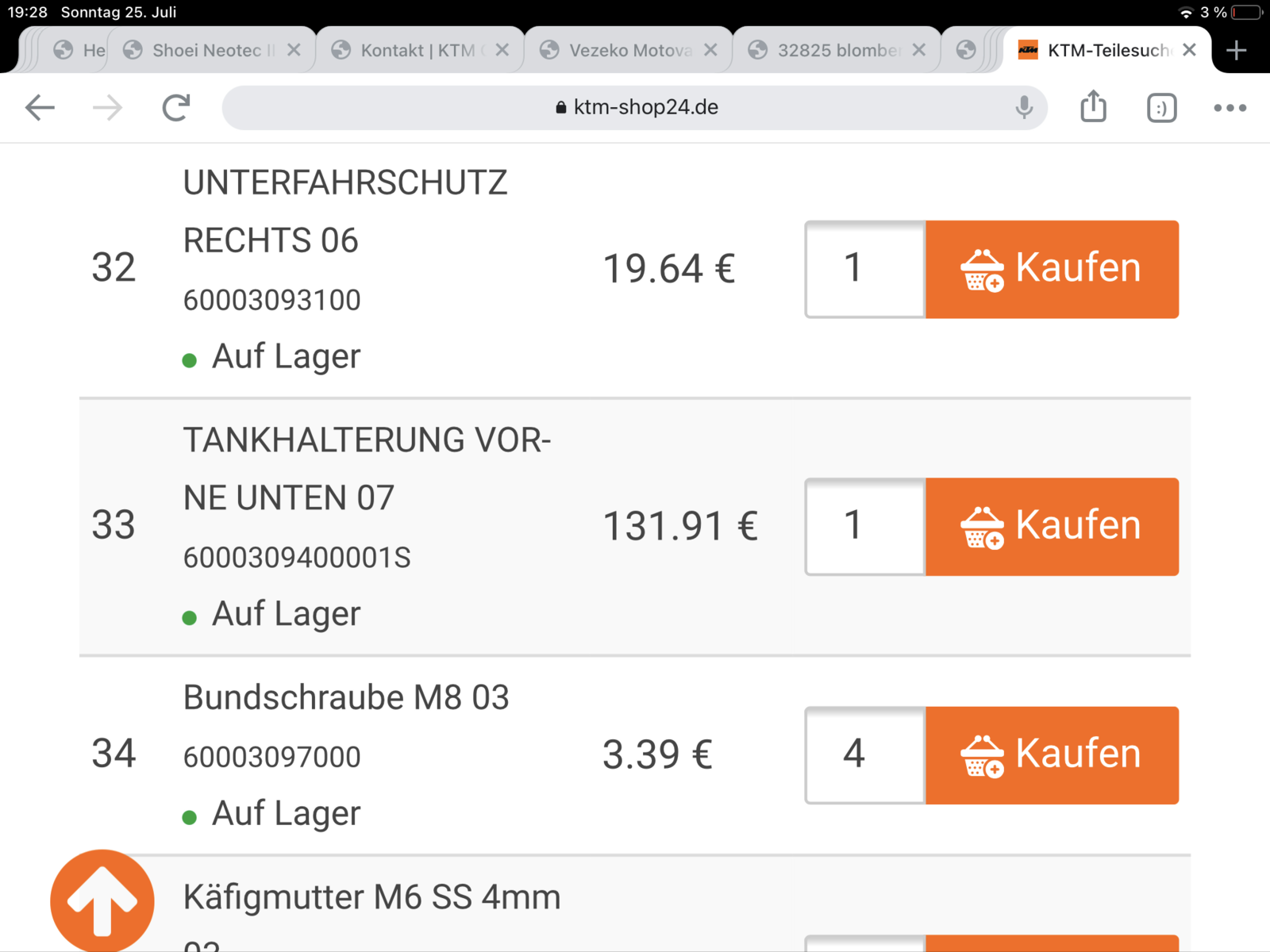

Hey Folks,
Ich würde gerne die Tankhalterung vorne entfernen bzw. durch
Eine bedeutende leichtere ersetzen!
- was geht da
- wie habt ihr das gemacht
- oder ?
- bitte jeden Punkt dazu in die Waagschale werfen.
DANKE

Dieses Aluteil zu entfernen um leichter zu werden ist schwierig. Denn es ist schon sehr leicht und bringt viel Stabilität in den Motorschutz und bei Bodenkontakt verhindert es auch noch das sich die Tanks verschieben. Denn solltest du auf die rechte Seite fallen, bekommt dein Auspuff mit dem Tank . Bei einer EFI ist deine Lambdasonde so schon seeehr nah dran. Es nicht das erste Mal vorgekommen dass man dann einen neuen Tank brauchte..
Solltes du das in Kauf nehmen. Dann such mal bei der großen Brille unter,, Meoni Neaket Bike,, da ist eine Aufnahme wie es das Werk gelöst hat. .
M.E. nicht geeignet für Fahrten im Schlamm ,denn da fliegt alles rein und bleibt da. Bei Sand funzt das Ganze.

an meiner Kleinen (Marisfeld Cool ) hab ich einfach den hintern Teil abgeflext und den Rest etwas dünner geschliffen... Abbaaa dann auch dort die Steckkontakte (Lima, etc) in Sicherheit bringen... Abbaaa das sind dann auch nur ein paar Gramm...

DANKE Jungs
für euer Input, vielleicht werde ich mir mal eine Schablone erstellen,
von den Haltern und mein Kumpel muss die dann via Laser
ausschneiden- wurde mir schon sehr gut gefallen.
Aber Scott-y hat wie immer auch sehr recht mit seinen Einwänden, zur
Robustheit beim Sturz
