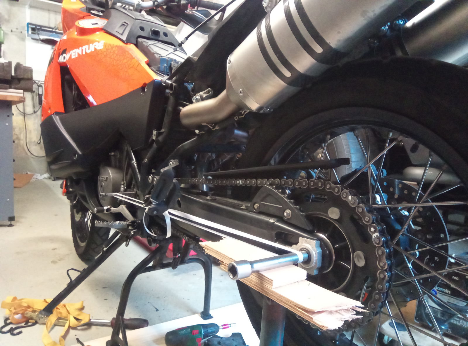

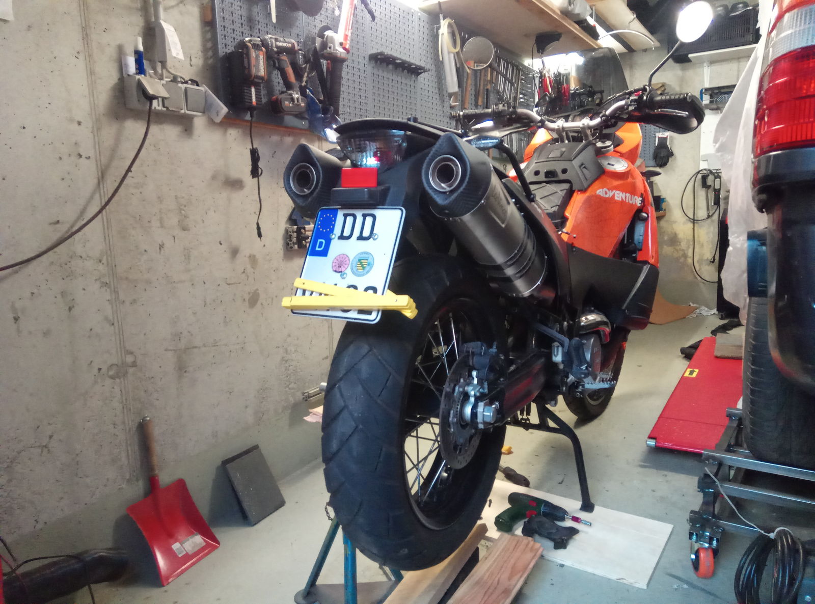

Das ganze lässt mir jetzt keine Ruhe. Hab jetzt mal das Federbein ausgebaut und Ritzel, Schwingenachse mit Kettenrad in. eine Linie gebracht.
Meine Beobachtung: so weit federt die Kiste nur bei einem Sprung ein. Die Kette ist jetzt schon stramm bei 40 mm Durchhang lt. Einstellung Betriebsanleitung. Ich Kette mit zwei Fingern und etwas Kraft noch 10 mm bewegen.

Okay, dass schon Mal jemand die Angabe im Handbuch hinterfragt hat ist schön zu hören.
Mein Fazit der abendfüllenden Aktion:
- Kettenspannung auf Hauptständer 45 mm Spiel
- Kettenspannung auf Seitenständer 42,5 mm Spiel
- D.h. die Handbuchangabe werde ich für mich auf 40 ... 45 mm korrigieren
- damit habe ich bei maximaler Auslenkung bzw. alle Achsen/Wellen in einer Flucht noch 10 mm Kettenfederweg ( ich will es nicht Spiel nennen da die Kette schon leichte Spannung hat aber sich noch Federn lässt)
- Die 35 mm lt. Handbuch sind bei mir zu stramm aber ich denke einen Lagerschaden hat das in meinem Fall auf den 20 km nicht befördert
Vielleicht kann der ein oder andere mit meinen Erkenntnissen auch noch was anfangen.
