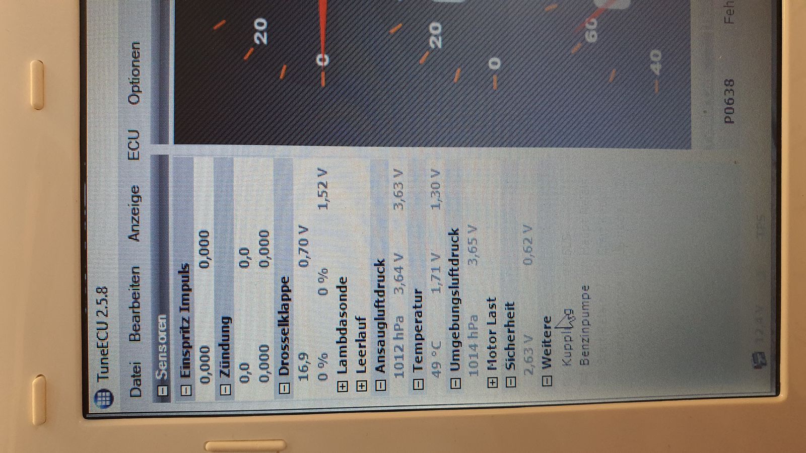

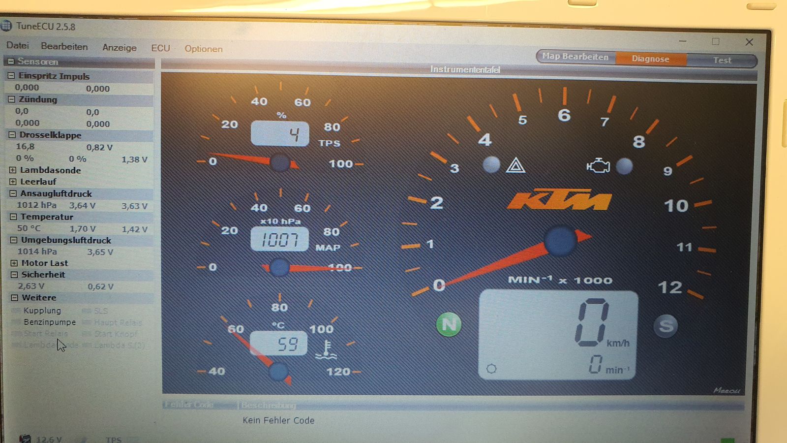

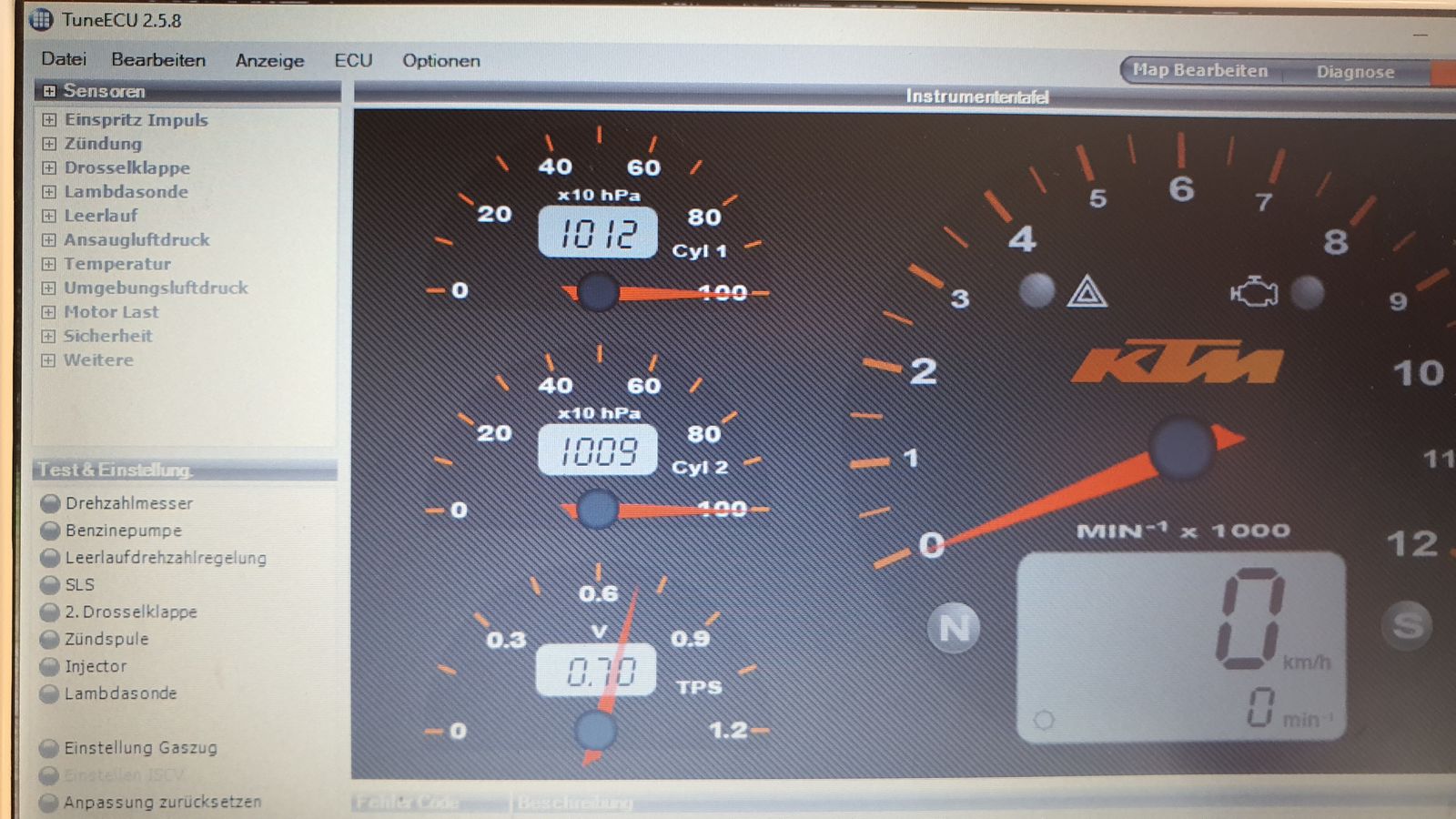

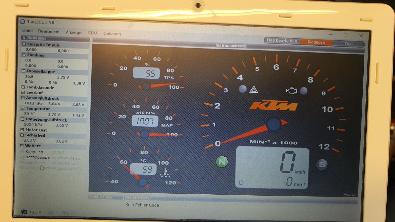

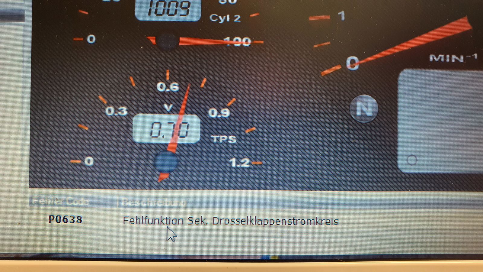

Zu Hause TunerECU ran um den Fehlerspeicher auszulesen (s.o.). Ein paar Bilder von den Anzeigen habe ich mal gemacht. Motor aus und Vollgas werden nur 95% angezeigt. 4% wenn der Gashahn zu ist (Moped hatte da noch Restwärme).

Motor aus. Gashahn zu.

Motor aus. Vollgas.

95% bei Vollgas ist normal.
Die KTM hat keinen Notlauf!
Das sie keine Leistung hatte, lag an dem Fehler.
Solange der Fehler nicht dauerhadft da ist, kannst du messen wie ein Weltmeister und wirst nichts finden.
Kontrolliere die Steckverbindungen und schaue ob es wieder auftritt und ob es reproduzierbar ist.

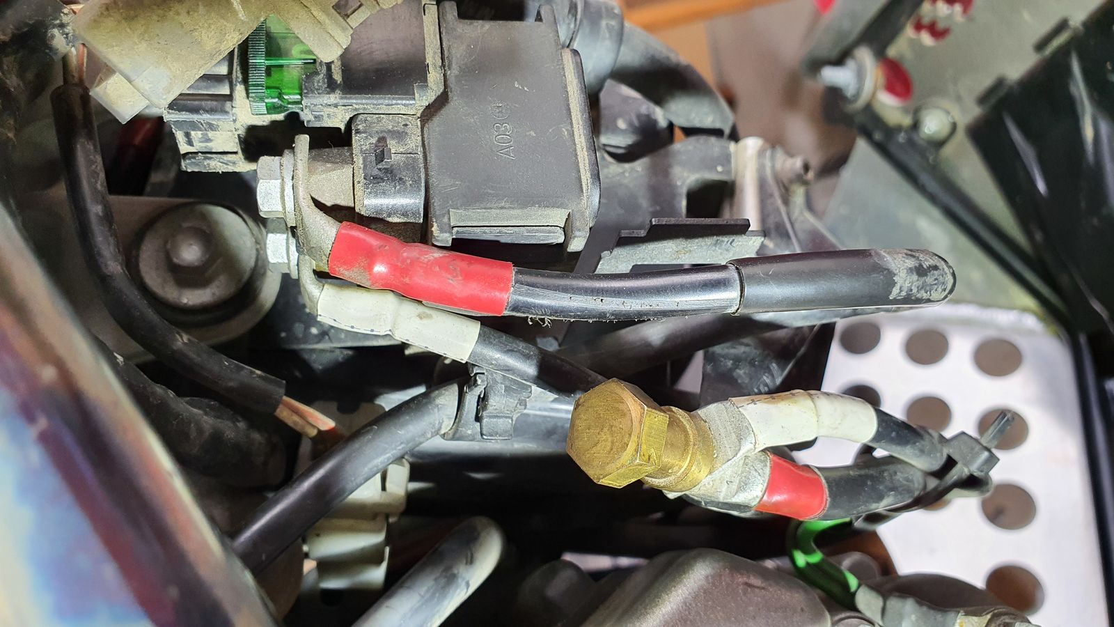

... Update. Ich habe die Stecker hinter dem Kühler/ hinter dem rechten Tank geöffnet und siehe da. Es war recht nass darin. Der Fehler trat auf, nachdem das Moped eine Nacht im Starkrechen auf dem Seitenständer stand.
Das Wasser habe ich ausgeblasen, die Dichtungen mit Silikonfett bestrichen und die Stecker selbst mit WD40 gebadet. Korrosion konnte ich an den Kontakten soweit möglich nicht feststellen. Die weiteren Steckerkontakte auf der rechten Seite habe ich auch alle mal gereinigt und hoffe nun, dass der Wassereinbruch die Ursache für den 2 mal vorgekommenen Fehler war.
Testfahrten stehen nun aus und ich werden nachberichten.

Es war das Wasser in Stecker der DK-Körpers.
Korsika hin und zurück alles problemlos.
