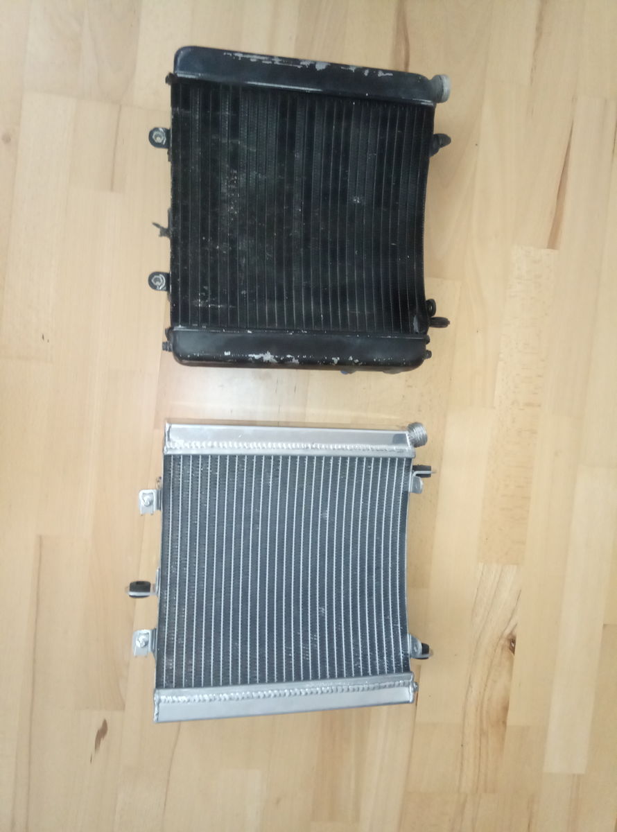

Moin! Ich bin neu im Forum. Habe mir 2018 einen Traum erfüllt und eine Superenduro gekauft wub
Im April diesen Jahres habe ich die gute bei einem Enduro Training bei Zitzewitz leider so weggeworfen, dass der Kühler Kaputt gegangen ist. Habe das Motorrad dann in der ansässigen KTM Werkstatt gelassen, in der Hoffnung, dass sie ihn entweder wieder löten oder tauschen. Dann nach einer Woche die schlechte Nachricht: Sie können den nicht abdichten und es gibt auch keine Ersatzkühler mehr. Sad
Habe das Moped dann dort abgeholt und mich erfolglos auf die Suche nach einer Firma gemacht, die mir den entweder nachbaut oder repariert. eBay Kleinanzeigen hat leider auch nichts ergeben...
Letztendlich bin ich in Los Angeles bei der Firma Powercell Performance fündig geworden. Die haben Nachbauten des SE Kühlers im Shop und verschiffen auch nach Deutschland. Nach Bestellung war der Kühler bereits nach 8 Tagen bei mir und hat mit Versand umgerechnet ca. 470 Euro gekostet. Dank des Zolls, an den ich leider gar nicht gedacht hatte, kamen noch Mal 100 Euro drauf. Es ist also ein Recht teurer Spaß geworden.

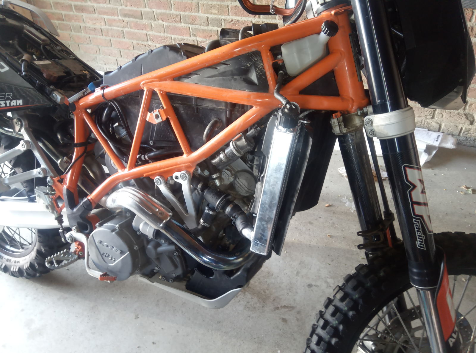

Mit dem Ergebnis bin ich aber sehr zufrieden. Sowohl was Kühlung, als auch Passform und Optik ( Schweißnähte etc) angeht. Er ist insgesamt minimal schmaler als der originale. Hat aber alle Halter wie der der SE mit den Korrekten Abständen. Bin mittlerweile ca. 1000 km mit dem neuen Kühler gefahren.
Also für alle, die auch Mal ihren Kühler zerstören, eine teure aber gute Alternative Smile ... dennoch traurig, dass es seitens KTM schon teilweise keine Teile mehr gibt
http://www.powercellperformance.com/product/ktm-su ....... -radiator-all-years/
Alt vs. Neu

In ihrer ganzen Schönheit :D
