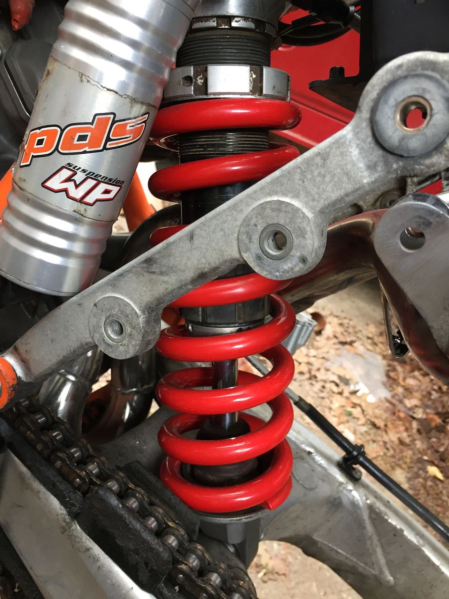

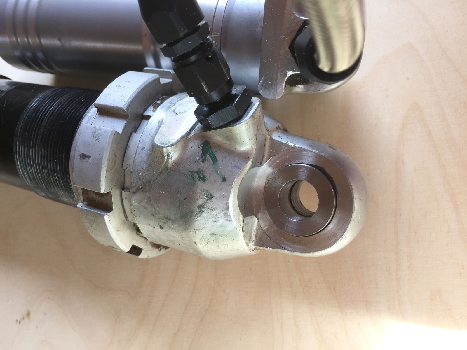

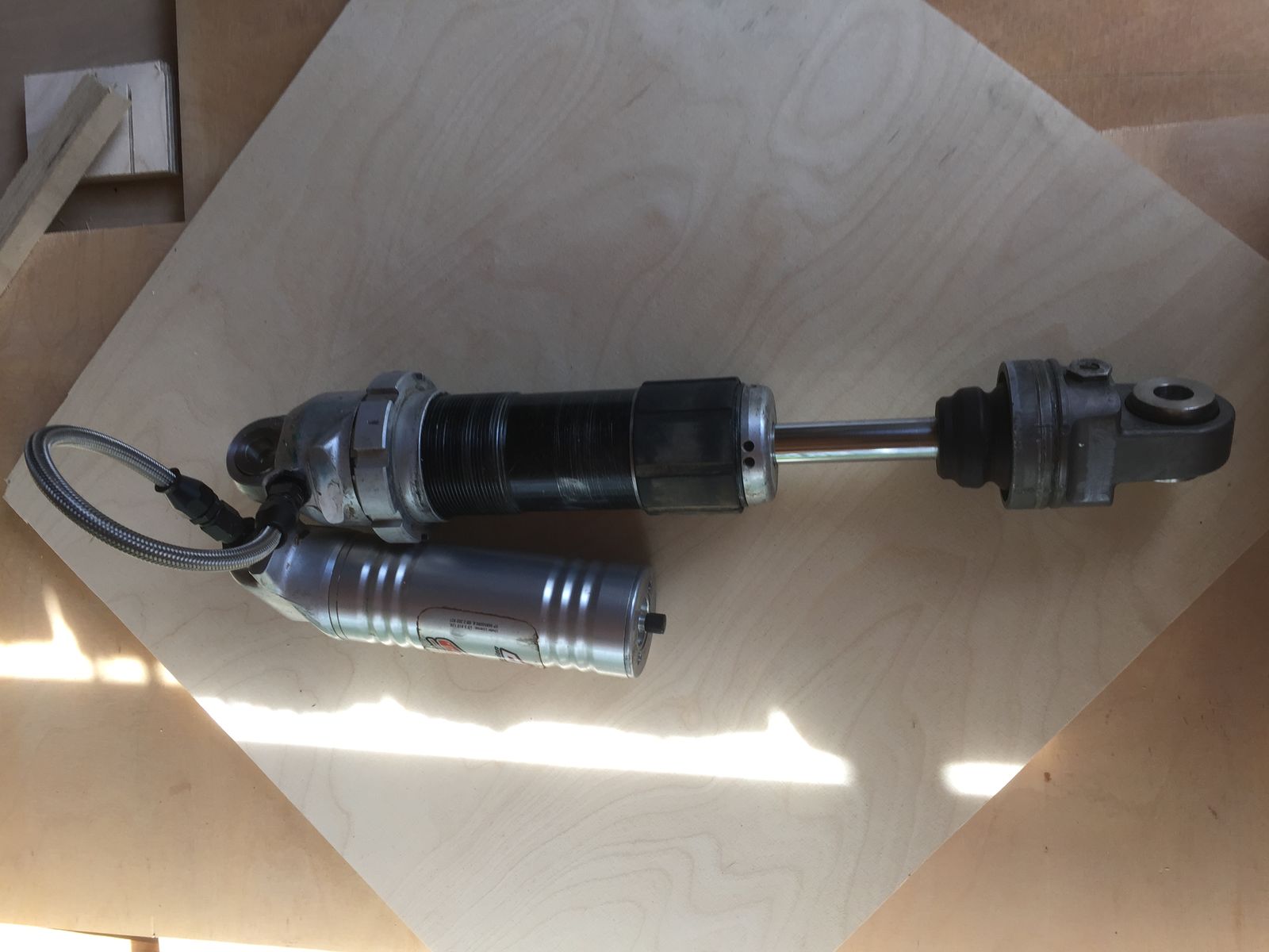

Die unterirdische Performance des originalen Dämpfer ging mir schon seit Jahren auf den Geist, nun habe ich mir aus 2 verschiedenen PDS Dämpfern (EXC & Husaberg) einen für mich gebaut. Eine geeignete 130iger Feder gab es bei H&R.
Der EXC-Dämpfer spendete den Kopf und das Rohr. Damit montierbar, wurde der Ausgleichsbehälter abgeschnitten und mit einer Flexleitung angeschlossen.
Am Dämpferkopf gab es eine kleine Fräsung, damit der in die Aufnahme oben passt..
Kolbenstange/Kolben/Shims und Fuß sind aus dem Husabergdämpfer. Der Fuß ist bei diesem wie beim ADV-Dämpfer. Und im Gegensatz zum EXC Dämpfer ist beim Husaberg-Dämpfer der Ausfederanschlag gegen eine Feder und nicht gegen Gummi.
Um den Ausgleichbehälter "daheim" mit Stickstoff befüllen zu können, habe ich noch ein Ventil gesetzt (von einem Rock shox Fahrraddämpfer, knapp 10€)
Sowohl EXC, als auch Husabergdämpfer haben eine Augen/Augenlänge von 405mm, was mir doch etwas zu lang war.
Deshalb wurde etwas im Ausfederweg gekappt -> 395mm, bei 102mm Hub. Volles Einfedern könnte je nach Reifenzustand leichte Spuren am hinteren Teil des Kotflügels hinterlassen. (also dort, wo die beiden schwarzen Plastikteile zusammengeschraubt sind)
Nach einigem hin und her habe ich mich für eine 130iger Feder entschieden. Mit 10kg Reisegepäck eine gute Wahl, aber auch leer deutlich besser, als original. Die Feder ist von H&R und in allen möglichen Varianten lieferbar.
Beim ersten Trip vor 14T. wurde ich mehr als angenehm überrascht, das Motorrad kann ja federn - jetzt muß ich nur noch mal die Gabel ertüchtigen...
