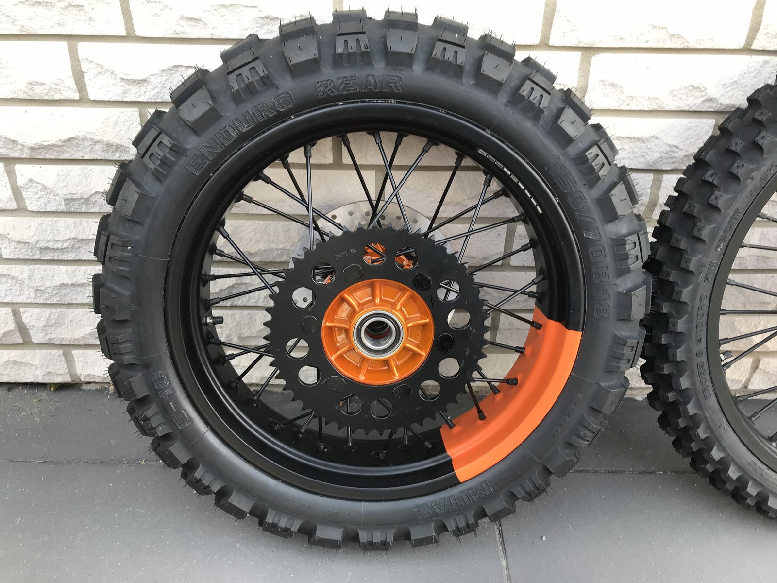

BeitragVerfasst am : Mi, 16. Jun 2021, 16:19    Titel: ??? Kettenglieder Anzahl kann ich mit einer Übersetzung Antworten mit Zitat
Hey Folks kann ich das 48 , siehe Bild, und das 45 Straßenübersetzung
Mit einer 120 Ketten fahren , Distanzstücke drehen oder so?.

BeitragVerfasst am : Do, 17. Jun 2021, 8:46    Titel: Re: ??? Kettenglieder Anzahl kann ich mit einer Übersetzung Antworten mit Zitat
Bagger @ Mi, 16. Jun 2021, 16:19 hat folgendes geschrieben:
VG
Bagger
Servus,
Mal was anderes, wie bekommt man denn die Felgen so schön?
Gepulvert? Lackiert? Schaut mächtig geil aus

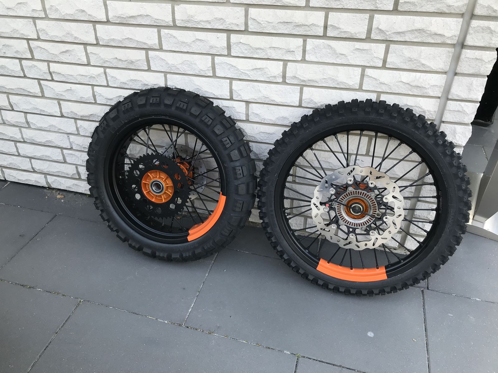

BeitragVerfasst am : Do, 17. Jun 2021, 20:28    Titel: Felgen - Kunststoffbeschichten Antworten mit Zitat
Hey Nomo,
Danke für die Blumen.
Es sind alle Elemente Kunststoffbeschichtet
-Narben in Hamburg - Pulverbeschichtung Hamburg top in Ordnung
Candy orange oder so siehe seine WWW
-EXCEL Felgering bei uns hier in Lippe ,
Lemgo Lieme Pellmann Kunststoff Beschichtungen
Chef fährt selber Krad top drauf und für zweifarbig top Preis
Hatte Er an diesen Felgen kennengelernt / geübt
- So Speichen von und bei HE inklusive der Nippel beschichtet
-Und HE - HE motorradtechnik hat dann alles zusammen gebracht.
Alles im alles sieht für mich passend aus
- NEIN die kosten und die Zeit habe ich nicht ( Reiner Selbstschutz)
Grüße
Bagger

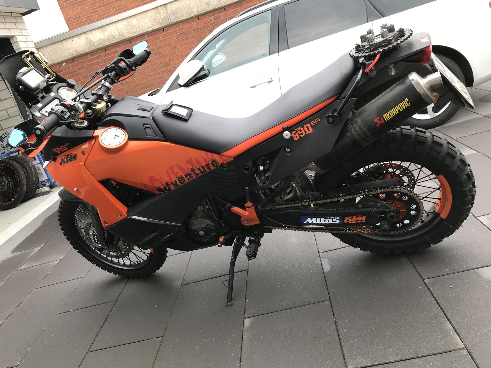

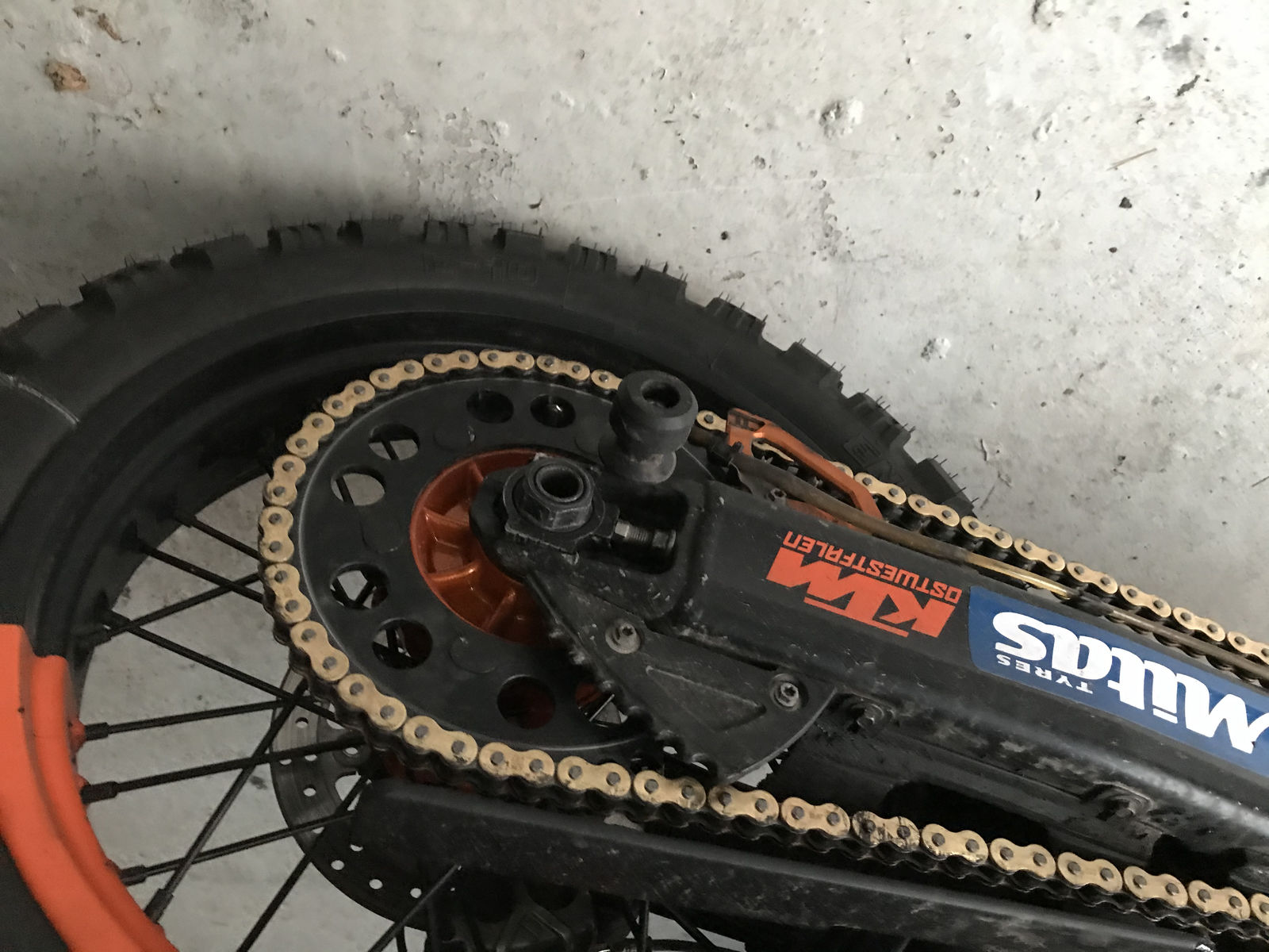

BeitragVerfasst am : Fr, 9. Jul 2021, 21:51    Titel: 17 / 48 Übersetzung erste Fahrt 👍( Nasser Straße Antworten mit Zitat
Erster Eindruck,
Ollo hatte recht!!! Es macht tüchtig Spaß 🤩👏
ollo 950
Beitrag Verfasst am : So, 29. Nov 2020, 17:51
IF3 ....ja 16:45 war bis 2016 der Stein des weisen ....nun gibt es 17:48 mit 122 Rollen Mr. Green
Es weitere Aussagen
VG
Bagger
