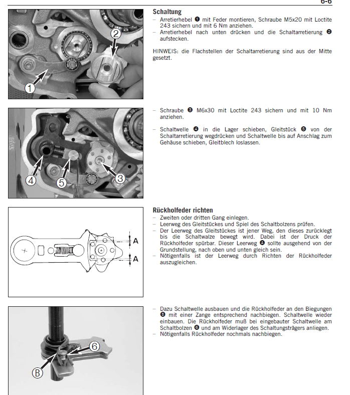

Schaltfeder bzw. auch den Schaltstern mal prüfen. Die Schaltfeder kann man nachbiegen.
Ich weiß nicht mehr, ob man die Kupplung dazu ausbauen muss. Ist lange her.

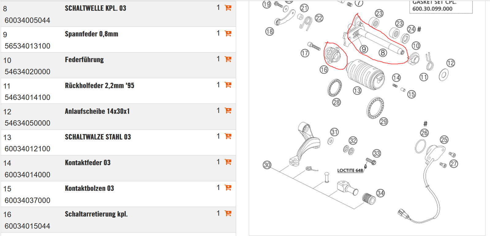

Im ersten Schritt würde ich den rechten grossen Kupplungsdeckel und ggf die Kupplung demontieren um die Schaltarretierung sowie die Schaltwelle zu prüfen. Ist die Schraube 17 fest?
Wenn dort alles in Ordnung ist, kann es an einem verschlissenen Getrieberad des 6ten Ganges liegen. Hier könnten die Arretiernasen rund sein. Ist aber eher ungewöhnlich. Dazu müsste der Motor komplett zerlegt werden.
Das der Schalthebel beim nach Oben schalten irgendwo anliegt (Sigutech KNZ), schliesse ich mal aus?

Meinst Du den kleinen Kupplungsdeckel oder den großen, auf dem auch die Wasserpumpe sitzt und wo erst noch der Krümmer und eine ganze Menge anderes Geraffel weg muß?

schlusi @ Sa, 12. Jun 2021, 15:59 hat folgendes geschrieben:
... ich den rechten grossen Kupplungsdeckel ...
