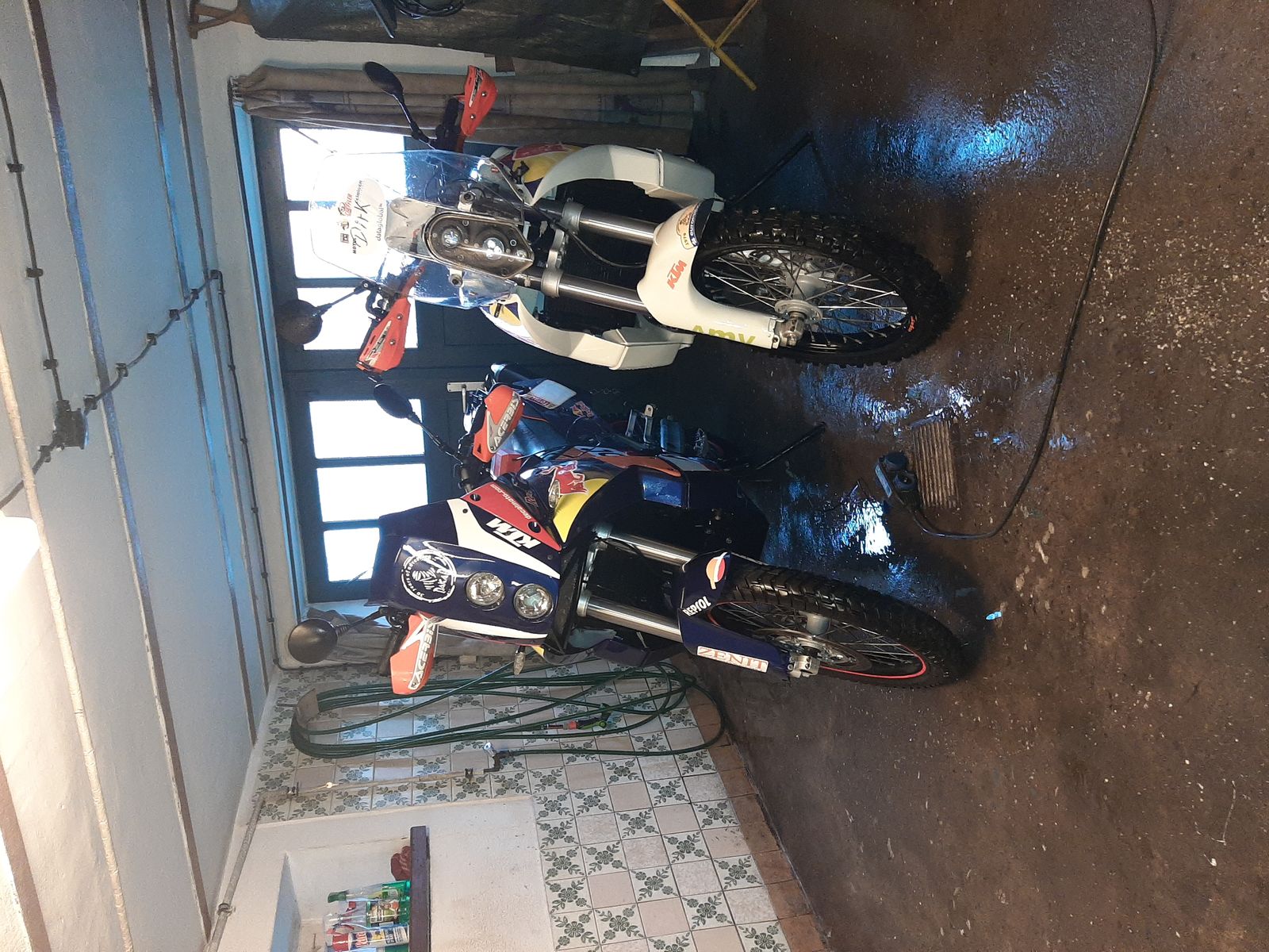

BeitragVerfasst am : Do, 20. Mai 2021, 13:27    Titel: Antworten mit Zitat
links: mit ner 265mm Seriengabel... rechts..naja 288mm.. halt mit Pfusch... an der Höhe der Hamsterbacken... kann man so ungefähr Erahnen... Cool Was der Unterschied zwischen ner Straßen und einer für Jelände optimierten Version ist... Cool
