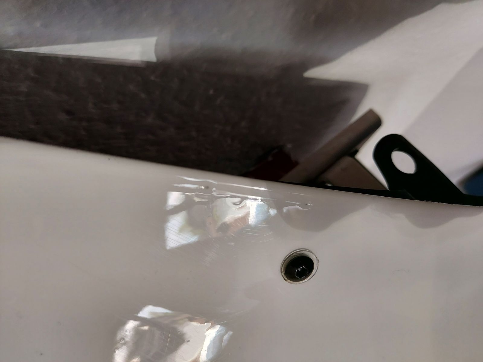

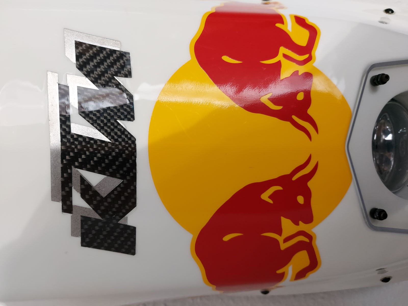

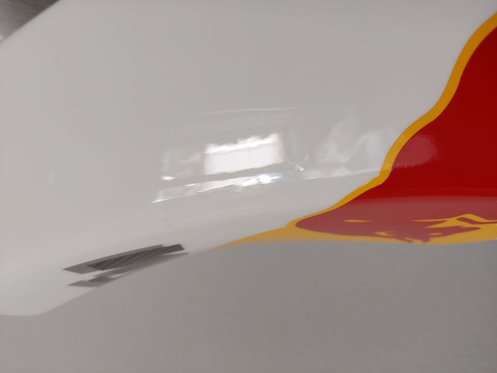

Sind nicht besonders gut geworden. Ich musst halt sehr nah ran.
Man sieht aber am KTM Schriftzug, Klarlack geht auch.

Ist gut zu erkennen. Vielen Dank. Ganz ehrlich, die Qualität der Maske ist große Scheiße. Ich weiß nicht womit der Preis für das Kit wirklich begründet ist. Möglicherweise durch die Lampen. Die Verarbeitungsqualität des Carbonteils kann es jedenfalls nicht ausmachen.
Ich werde die Lunker vor dem Schleifen und Lackieren versuchen mit nem 2K Kleber auf Epoxybasis aufzufüllen.
