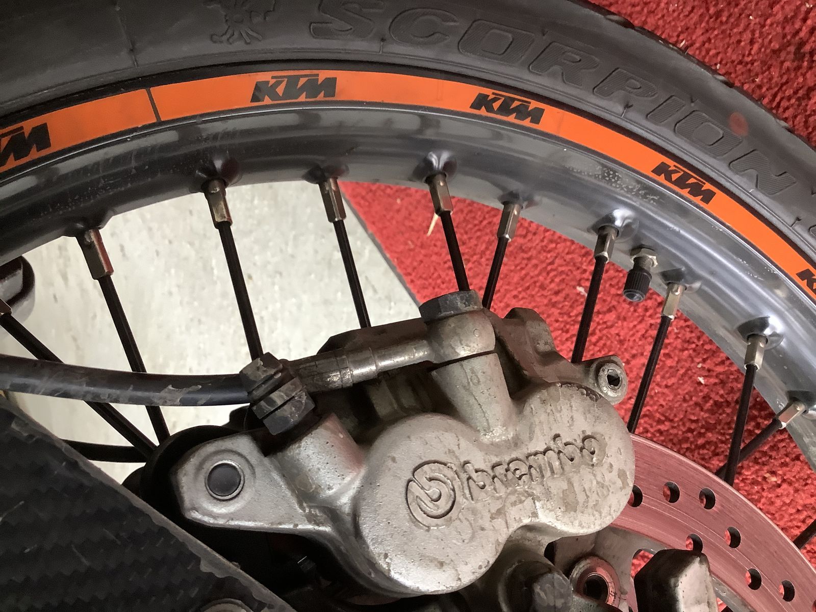

Hey Folks,
Könnte mir jemand von euch mir den
Bremssattel Kolben Durchmesser für vorne nennen?
990 Adventure Bj. 2008
DANKE

Laut Ersatzteilkatalog 60013083000 Bremskolben 30/32mm (sind zwei im Durchmesser unterschiedliche pro Bremszange

DANKE 🙏
für die schnelle klare Antwort 👍
Mit zwei verschiedenen Durchmessern hatte nicht gerechnet 😳
