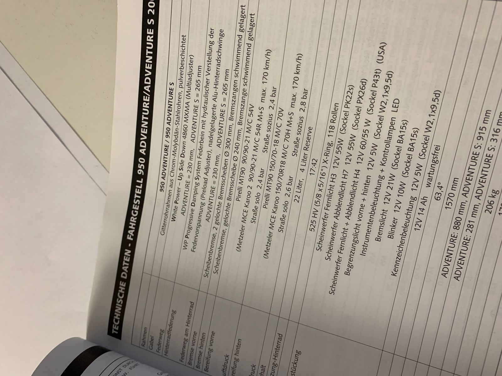

bezogen auf ein PDS Federbein gebe ich dir grds. Recht. Korrigiere mich gerne, aber das Federbein der Adventure ist im eigentlichen Sinne kein PDS Federbein, nur weil es direkt angelenkt ist. Insofern, ist es gesichert, dass der Adventure Dämpfer eine progressive Dämpferkennlinie?

Cool Ist schon ein PDS

BeitragVerfasst am : Mo, 12. Apr 2021, 18:24    Titel: Antworten mit Zitat
Alles klar. Dann macht eine progressive Dämpferfeder tatsächlich weniger Sinn.
