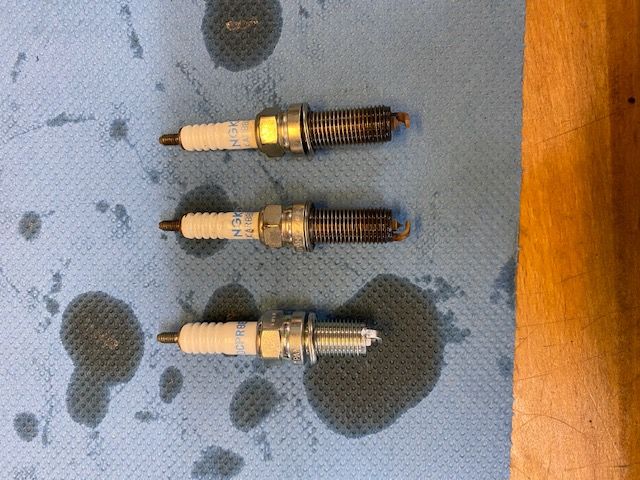

Leider nur eine erhalten dann dachte ich mir machst halt die vordere neu und die hintere kann ich ja später wechseln dachte ich. Also neue Kerze ausgepackt und siehe da ist um einiges kürzer als die alten und eine anderer Typ.
Lange alte Kerzen NGK LKAR8BI-9 für das Bj. 2009-2013 (waren Drin)
Kurze neue Kerze NGK DCPR 8E für das Bj. 2006-2008
lt. Rep. Anleitung.
In meinem Brief steht ganz klar Datum zu K 18.11.2008.
Bin ich jetzt die ganze Zeit mit falschen Kerzen rumgefahren?

nein, nur die haben dir einfach die falsche kerze geliefert; is eine für eine 950iger; oder du hast die falsche bestellt gruebel gruebel

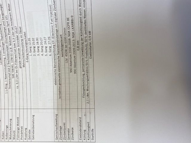

Dann stimmen die Angaben für die Technischen Daten des 990 Adventure Motor in der Rep. Anleitung nicht.
Siehe Foto!

einfach im Teilefinder die VIN Deiner 990er eingeben, nicht über die Eingabe des Typs suchen! Dann findest Du die passende Zündkerze. Bei Bauzeitpunkt zweite Jahreshälfte 2008 hast Du eventuell schon ein Modell 2009. Dann wäre die NGK LKAR8BI-9 richtig.

Und siehe da es sind die langen Kerzen LKAR 8BI9, die was mir der Händler verkauft hat sind Falsch für meine ADV.
