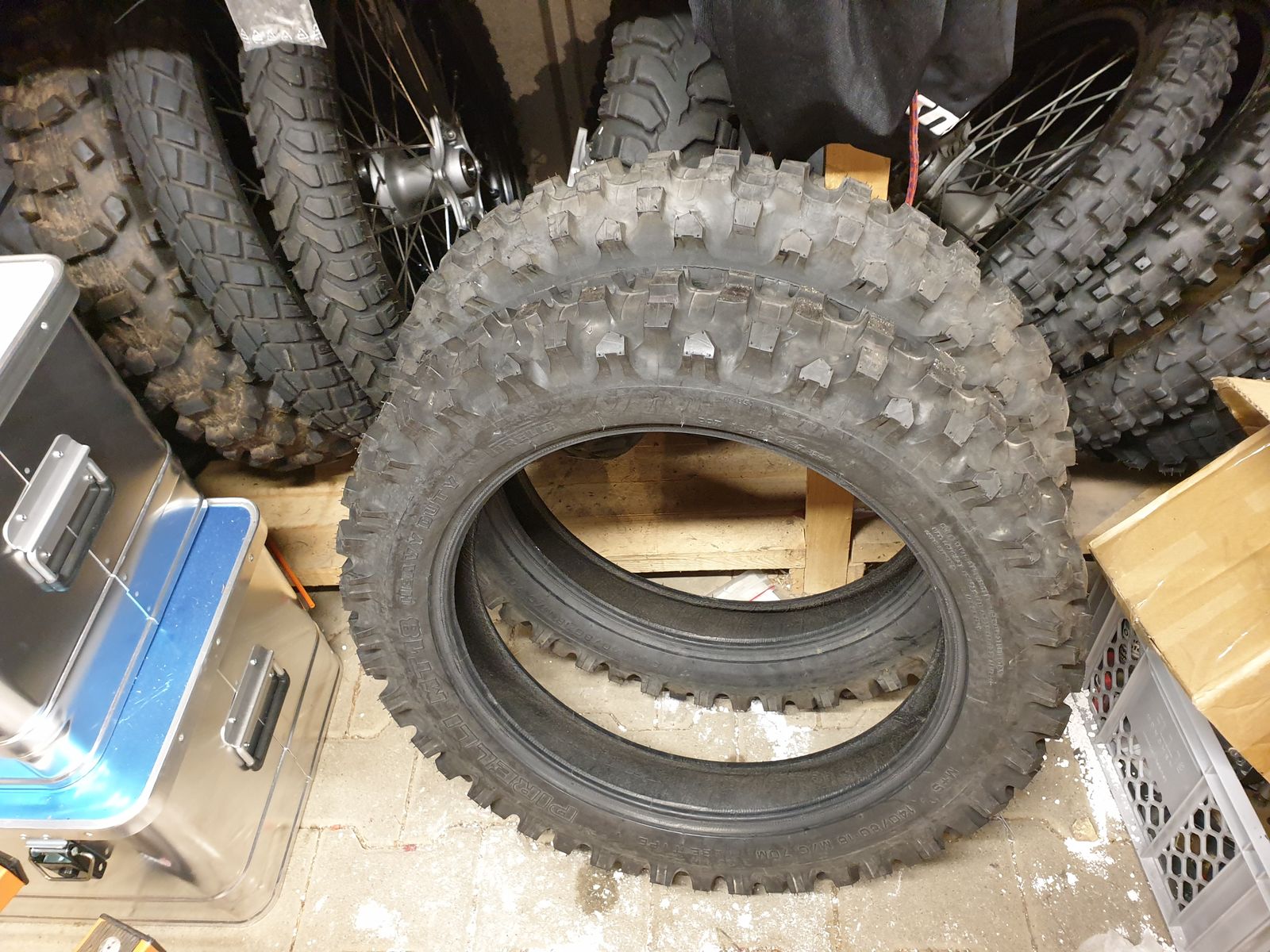

BeitragVerfasst am : Mi, 24. März 2021, 20:17    Titel: Antworten mit Zitat
Also ich kaufe gerne Reifen die 10 Jahre und Älter sind ....sind offroad top und Halten länger .....
