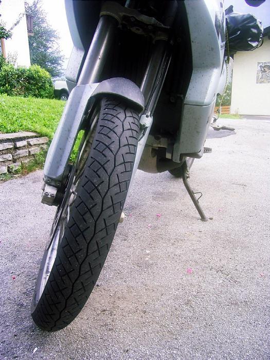

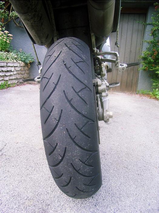

der dünnere ist der Vorderreifen Smile
Vorne
hinten

So, jetzt gfreids mi endlich: Abschlussbericht
Fazit nur für den Rebhuhn: brauchst nicht montieren, der ist nichts für dich Wink
Die ersten 2000 km: gewaltig, siehe oben
(Und das Wichtigste: kein Angststreifen mehr! Smile )
Bei ca. 2000 km hat er plötzlich stark abgebaut. Vor allem der Hintere und durch die ständige Unruhe (i würd ja sagen: Rührerei) war auch der Vordere überfordert, glaube ich. Am Großglockner is mir mein Freund auf einem 12-er Tuttlbären mit einem neuen Tourance ohne einen einzigen Rutscher nachgefahren. Sein Kommentar: hat witzig ausgschaut, wie'st raufgrudert bist.
Da wollt ich ihn eh schon runterreißen, aber bei ca. 2700 km, genau da, wo die Rennleitung sagen würde, er gehört auf die Deponie, hat er sich wieder erholt und bis zur völligen Glatzn bei 3400 km wieder fast so gut pickt, wie am Anfang (km-Angaben u. Zustand des Hinteren). Dachte ja vorher eher dran, dass er so abgebaut hat, weil beide rel. viel Luft verloren haben, scheint aber nicht daran gelegen zu haben (habe vor jedem Fahrtantritt vorne zwischen 0,2 und 0,7 Exclamation bar und hinten zwischen 0,1 und 0,3 bar nachgefüllt (je nachdem, wie lange sie vorher stand)).
Lebensdauer hinten (BT010):
wenn man sich ein bißl an den Gesetzgebern orientiert ca. 2700 km
(Glatzn-) Exodus bei ca. 3400 km
Lebensdauer vorne (BT45):
nach 3400 km noch OK, wird aber wahrscheinlich einen zweiten hinteren nicht ganz überleben
Fazit: ausprobieren, de Kantn is ein anderes Moped damit.
