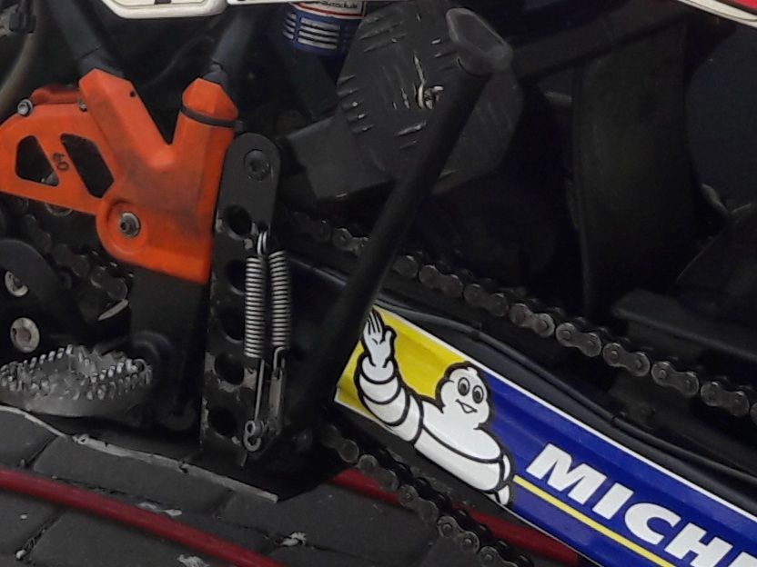

Scott-yOffline
Anmeldungsdatum: 23.09.2012
Beiträge insgesamt: 1870
 →  57.000 km
BeitragVerfasst am : Do, 4. Feb 2021, 7:06    Titel: Antworten mit Zitat
altes Foto
 Dateigröße:  65.18 KB
 Angeschaut:  5319 mal

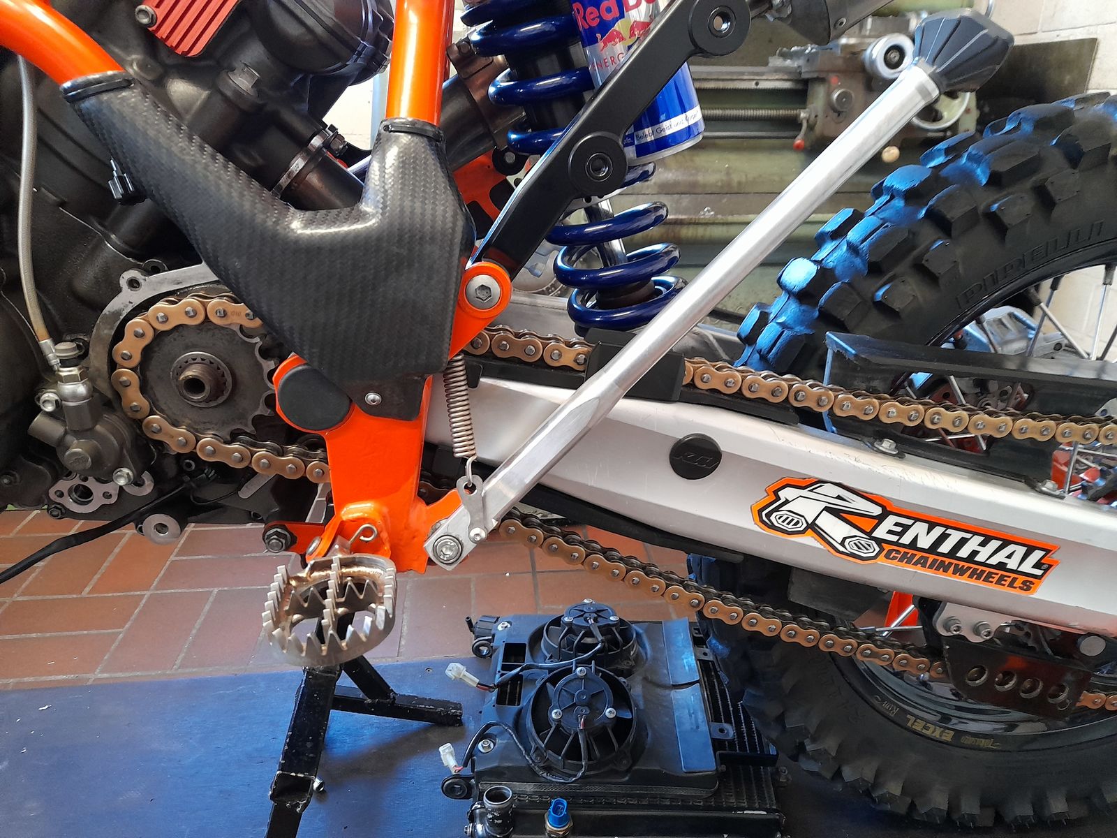

dirtbikerOffline
Anmeldungsdatum: 23.07.2009
Beiträge insgesamt: 52
 →  75.000 km
 →  45.000 km
KTM EXC 200
KTM LC8 SM 950
 →  80.000 km
BeitragVerfasst am : Do, 4. Feb 2021, 9:08    Titel: Antworten mit Zitat
Hält,zumindest an der SE.
 Dateigröße:  416.07 KB
 Angeschaut:  5304 mal
