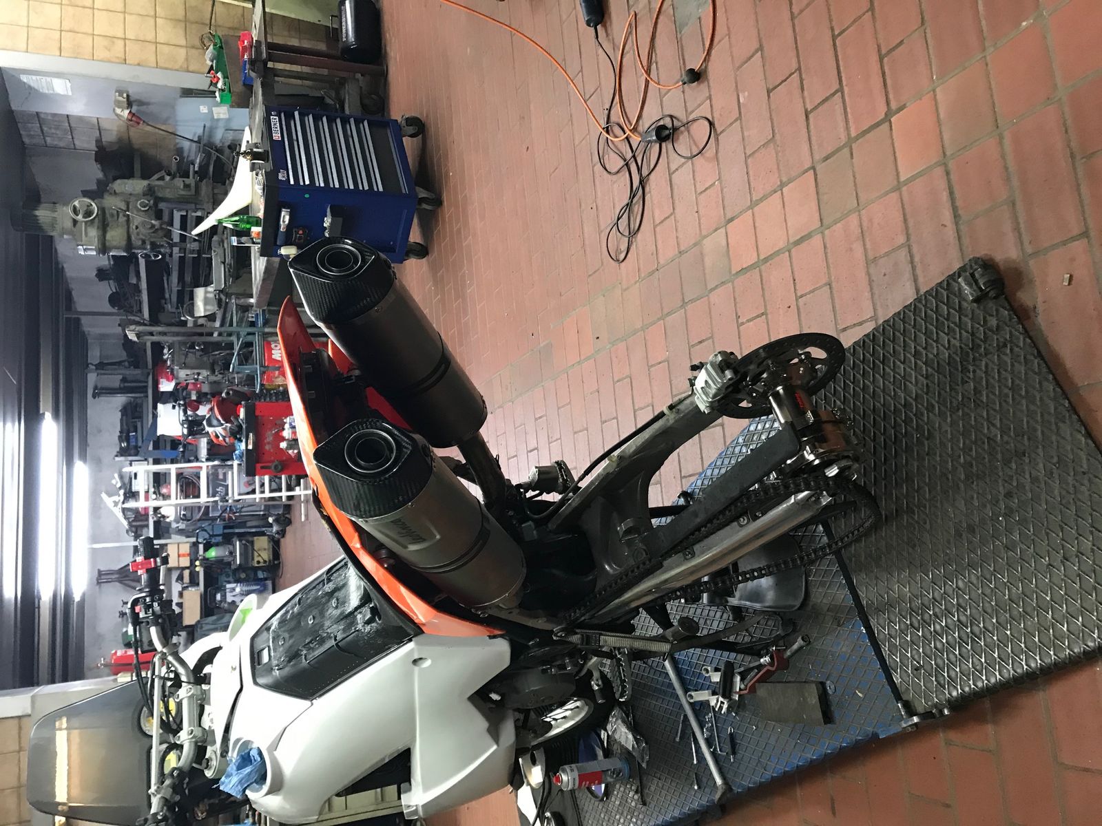

Hallo, wollte mich noch mal melden. Das Projekt ist über den Sommer stehen geblieben . Jetzt gehst noch mal weiter . Wie kann ich hier Bilder hoch laden ??? Na ja eins ist ja schon da keine Ahnung wie das gemacht habe ??

Das ist auf jeden Fall ein Riesiges Gefummel , Sitzbank von beiden Modellen irgendwie zusammen bringen , Verbindungsrohr vom Krümmer zu den Schalldämpfern auch selber basteln , Innenkotflügel auch ,ist zwar hübsch aber ..... Federbein passt auch net mehr , da hab ich mir jetzt ein Wilberts gekauft in höhe der SE , die Gabel wird auf 265 aufgestockt .
Räder,: Talonradnarben ,Vorne/ hinten mit Exelfelgen in 1,85x21 und 3,0 x18
So und jetzt schon wieder !?! Ich hab da mal eine FRAGE .
Ist es sinnvoll die LED Scheinwerfer von Radegarage ? Oder den origi. mit besseren "Birnen" ?? Sehe ich mit 1,74cm überhaut noch über das Carbonschild ? Hat einer von euch eine Lasche angeschweißt für den Seitenständer ?? Würde am liebsten ein Seitenständer alla EXC dran machen , dann muss aber am Hauptrahmen eine Lasche angeschweißt werden ???
Fragen, Fragen ...sorry
MFG. Hacky

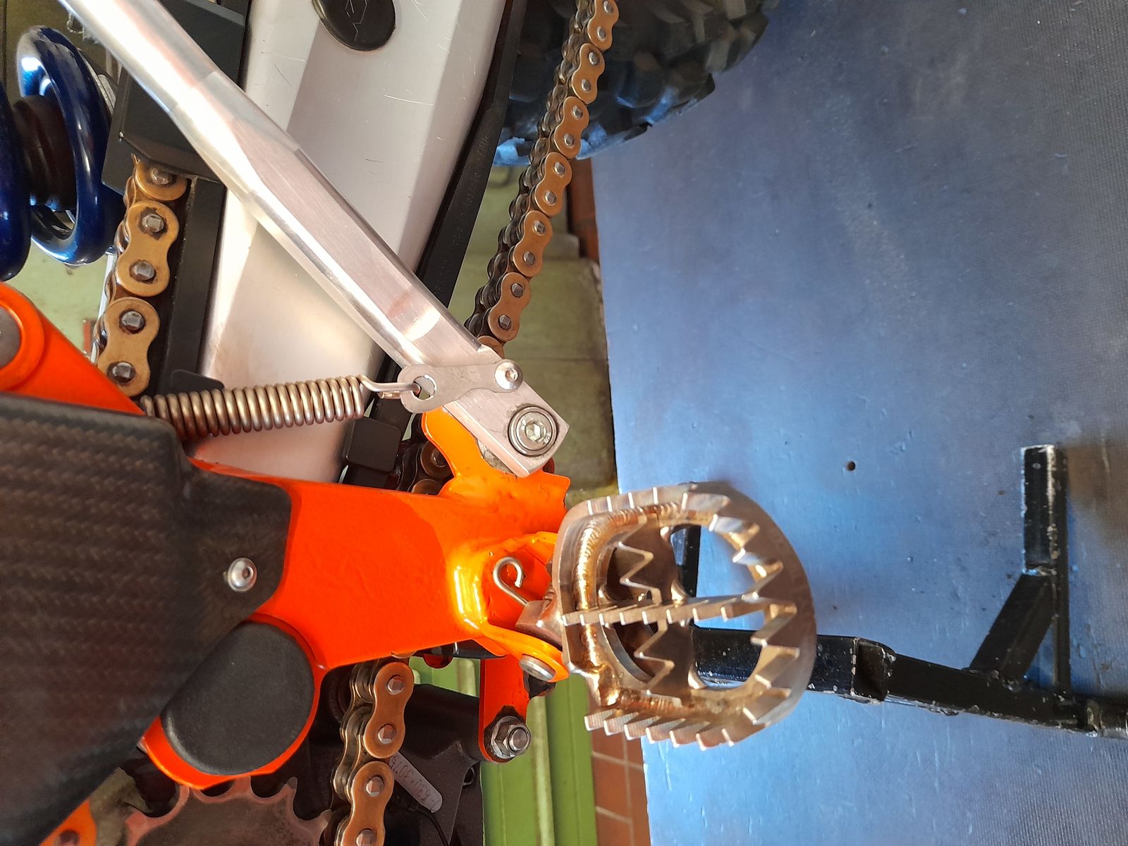

Ich habe die gleich Größe. Man sieht noch genug. Wenn man zügig unterwegs ist muss man eh nicht vor's Rad schauen.
Einen EXC Seitenständer habe ich dran. Nicht angeschweißt. Habe ich mich nicht getraut. Habe eine Halterung ähnlich wie bei der Seitenständerverlegung gebaut. Ein Bild stelle ich noch ein.

Ich hab mich getraut.....allerdings an der SE....

Ich habe die M8 gegen eine M10 getauscht. Die M8 hat mich mal die Verkleidung einer Aral Tanksäule gekostet.
