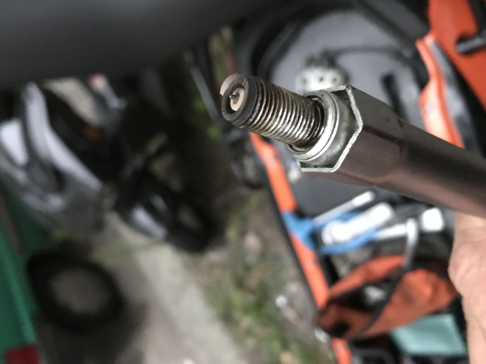

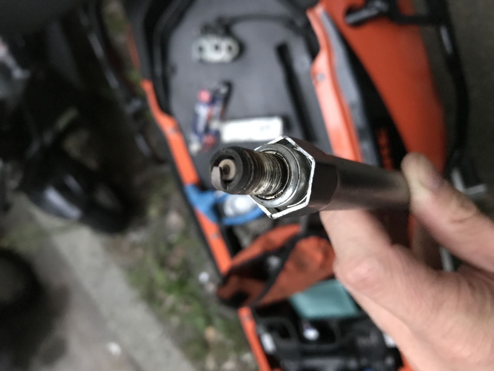

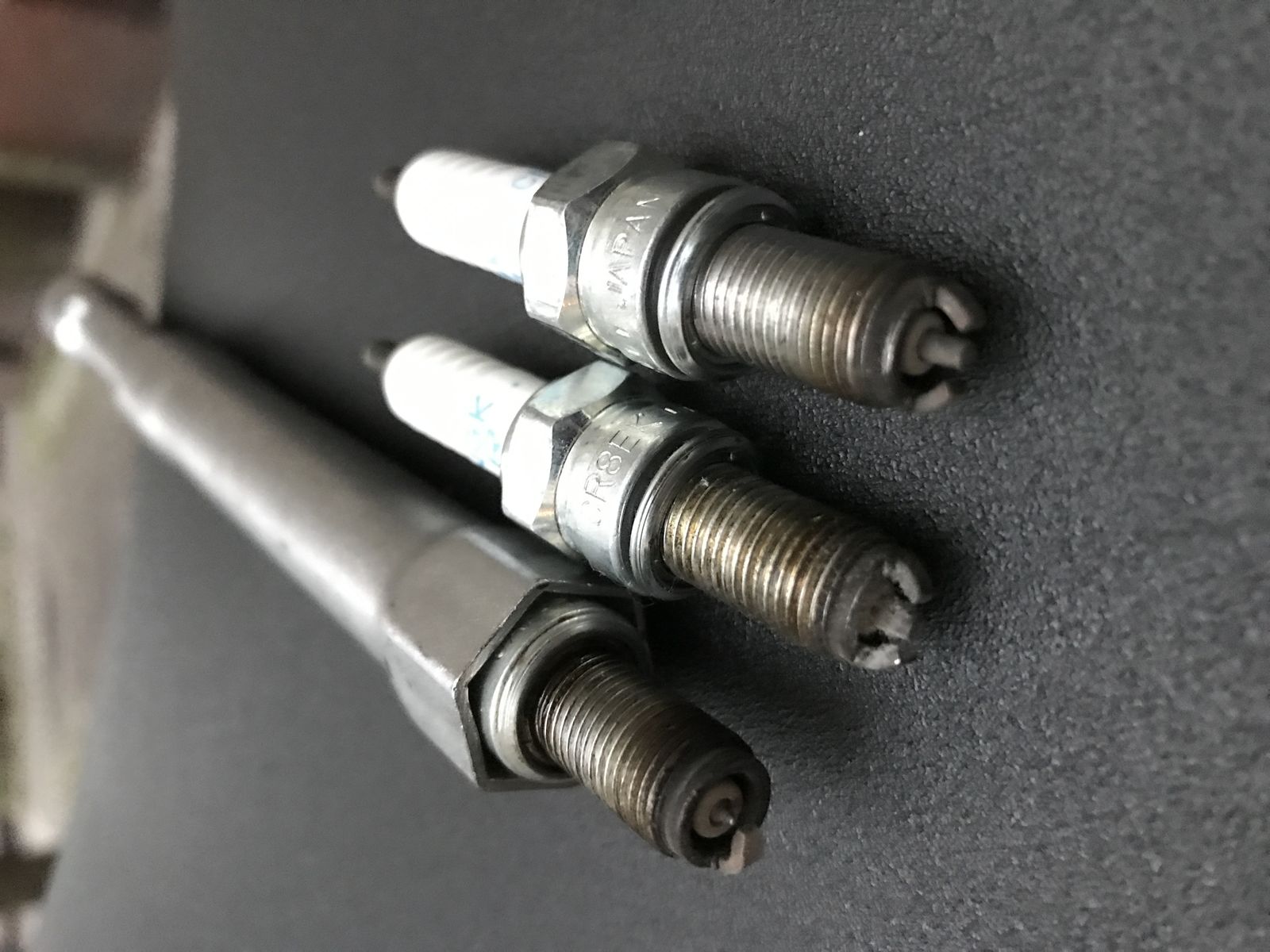

habe mal Bilder gemacht von der hinteren Zündkerze sowie von den beiden vorherigen Kerzen. Für die vordere Zündkerze hatte ich heute keine Nerven und nicht genügend Licht mehr. Die Kerze auf dem Werkzeug ist die aktuelle hintere, die beiden "losen" die alten.
LG
Marco

BeitragVerfasst am : Di, 8. Sep 2020, 20:30    Titel: Antworten mit Zitat
Zündschloss und Killschalter und die weiteren elektronischen Ursachen sind ja tatsächlich laut Hakims Schlussfolgerung eher unwahrscheinlich. Dagegen spricht ja demnach, dass ein erneutes Starten des Motors mittels Anlasser sofort ohne Probleme funktioniert. Auch die beschriebene Problematik mit der Zündspule passt nicht so wirklich gut ins Bild aus dem sleben Grund finde ich.
Armaturen bleiben an, wenn der Motor ausgeht, mir wäre es zumindest nicht aufgefallen.
Tatsächlich bollert sie im Schubbetrieb deutlich und subjektiv etwas mehr als vorher, was mich aber nie gestört hat oder aufhorchen hat lassen. Der Erklärung kann ich aber nicht ganz folgen?
Ventilspiel wurde seit dem Tausch des Motors nicht kontrolliert.
LG
Marco
