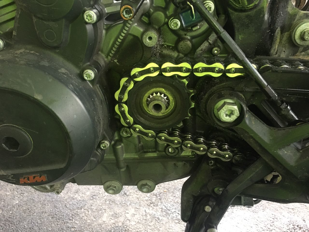

Hallo zusammen,
Ich habe folgendes Problem. Während der letzten Ausfahrt war plötzlich nach dem Schalten kein Vortrieb vom Getriebe mehr vorhanden. Hab sie dann per Anhänger nach Hause geschafft und nach der Ursache gesucht.
Letztendlich habe ich als Ursache ein nicht mehr fest sitzendes Ritzel auf der Getriebeabtriebswelle gefunden. Schraube war locker, Vielzahn bereits deutlich beschädigt. Das Halteblech wurde damals in der Werkstatt nicht vernünftig umgelegt, so dass sich die Schraube im Laufe der Zeit löste...
Um die Welle zu ersetzen musste der ganze Motor komplett zerlegt werden. Daher wäre meine ldee das Ritzel auf die Welle zu schweißen. Mit neuem Kettensatz hätte ich dann min. 25.000 km = ca. 5 Jahre Ruhe. Hat jemand von euch Erfahrung mit so einer Lösung. Worauf müsste beim schweißen geachtet werden.?

würde ich vorerst mal nicht machen; nimm ein neues original ritzel und check erst einmal ob da spiel ist; meist sitzen die am anfang sehr gut und dann neues sicherungsblech und normal mit schraubensicherung fixieren; schweissen kanns du noch immer; aber ich denke es wird nicht notwendig sein hab da schon schlimmere antriebswellen gesehen und die fahren immer noch;

Hab bereits mit neuem Ritzel getestet. Ritzel läßt sich leicht verdrehen, ist ja auch logisch, aber durch rutschen tut es nicht.

Zeig das mal einem guten Schlosser oder Landmaschinenmechaniker, die
haben meisten gute Ideen ...

Wenn man noch keine Lust hat den Motor zu zerlegen......neues Ritzell drauf...und schön mit Schutzgas festgeschweißt.

Ich habe mal als Notreperatur, eine Verzahnung mit der anderen, mit Buchsen und Lagerfest instandgesetzt.
Dieses war an einer Quaderballenpresse an einer Antriebswelle. Ersatzteil war auf die schnelle nicht verfügbar. Der Landwirt fährt seit 6-7 Jahren so rum. Bin selber erstaunt wie lange das hält.
Falls es wieder ausschlägt, würde es sofort auffallen. Da die Steuerzeiten nicht stimmen und der Presskolben vor die Knoter haut. Dadurch löst eine Scherschraube aus und die Presse ist ausser Funktion.

kurze Raupen und immer wieder abkühlen lassen.
Sonst sagt der WDR adieu.

Danke für die Antworten. Dann werde ich die Sache mal so angehen.

Moin. Ich würde die Welle in drei Bereiche teilen an denen ich das Ritzel mit der Welle verschweiße und nicht Umlaufend . Dazu die Verzahnung kurz nach dem Gewinde etwas im zu Schweißenden Bereich abflexen um eine bessere Schweißverbindung zu erreichen. Dann das Ritzel bei eingelegtem Gang nach Rechts drehen damit die noch vorhanden Zähne greifen und die Schweißung nicht die komplette Kraft übertragen muss und gleichzeitig nach hinten drücken damit es sauber anliegt und nicht auf der Welle taumelt und mit drei Punkten fixieren. Dann sauber verschweißen aber vorher Wasser in einem geeignetem Behälter zum Kühlen bereitstellen und nicht direkt auf die Naht kippen um ein Verspröden zu verhindern sondern zwischen Getriebe und Ritzel um den Simmerring zu Schützen . Natürlich das Gewinde vorher mit einem Perlschutzspray behandeln und einen geeigneten Masseanschluss suchen ,vieleicht die Ritzelmutter etwas aufschrauben und die masseklemme dort ansetzen. Viel Glück.

Haben es WIG geschweißt. Bin bereits 400 km gefahren und es hält Very Happy

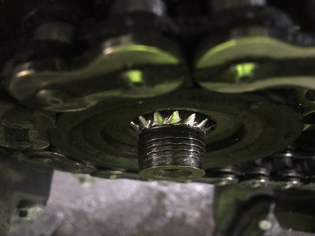

Servus Gemeinde, interessiert mich leider auch.
Meine Tochter rief mich neulich aus Südtirol an mit dem folgenden Problem: „Es klappert hinter der Vorderritzelabdeckung!“ Tja, die Ritzelmutter hatte sich verabschiedet und machte zum Glück Lärm.
Werde das Motorrad demnächst mit Anhänger abholen und zum Händler bringen.
Was mich nervt: es handelt sich noch um den Original-Kettensatz. Garantie ist durch .... klar!
Was meint Ihr? Gewinde nachzuschneiden oder muss die Welle raus? Schweißen ist eher keine Option.
(Ist eine 790er Duke)
Merci, Monti

also ich würde es mit zuerst nachschneiden versuchen; so wie es aussieht ist da auch noch genügend platz und die verzahnung ritzel technisch auch noch ok!
sollte es nicht klappen die welle tauschen; schweissen würde ich nicht, da das mr noch zu jung!!!!
