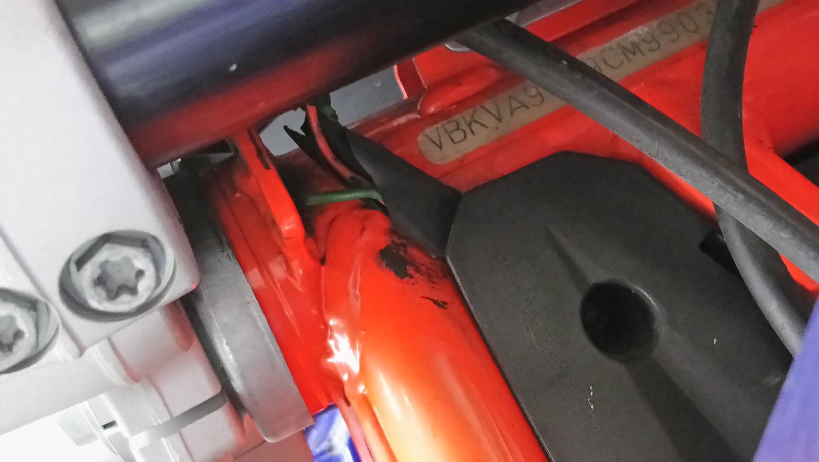

BeitragVerfasst am : Mo, 31. Aug 2020, 9:12    Titel: Antworten mit Zitat
Moin Leute,
erstmal besten Dank für die rege Anteilnahme und die konstruktiven Ratschläge - Spitze Exclamation
Ich habs gefunden... die Wurzel des Übels Cool
Nachdem ich ca. 1 Kanne Kaffee, Bock auf die Bühne und nach alter Lehre mir Zeit für die systematische Analyse genommen habe...
- Batterie gecheckt - Spannung 12,7V - Pole festgezogen
- Sicherungen kontrolliert - auch mit Multimeter gemessen
- Sichtprüfung der Leitungen von der Batterie zum Magnetschalter und Masse
- Stecker auf Korrosion und Verbindung geprüft/mit Multimeter durchgemessen
... bis hier war alles so, wie es sein sollte. Also weiter...
- Maske runter und Kabel und Stecker Sichtprüfung und Kontakte kontrolliert.
- Seitenteile runter, damit man mehr sehen kann, in Richtung Zündschloss
- und siehe da... Leitungen vom Zündschloss, am Steuerkopf gescheuert und gebrochen...sind nur zwei, aber die waren auch beide hin - haste mit Seitenteilen nicht gesehen blink
- ordentlich verlötet, jetzt mit dreifach Schlumpfschlauch und mit mehr Bewegungsfreiheit wieder dran...
... sie l ä u f t
Fazit... Sonntags lieber Grillen -
Danke nochmal und allzeit gute Fahrt Cool

Sollbruchstelle der Maschinen. Ich glaube der Kretabiker war ehemals einer der "Erstbetroffenen". Schneide die Plastikverkleidung etwas aus und das Problem ist dauerhaft gelöst.
to.we
lut63Offline
Anmeldungsdatum: 20.06.2005
Beiträge insgesamt: 93
KTM LC8 Adv 990, 2009
XT500, 1981
BeitragVerfasst am : Mo, 31. Aug 2020, 11:18    Titel: Antworten mit Zitat
Bei der Reparatur auf Kabellänge achten. Ist
original ziemlich streng bemessen.
Bestätige: Abdeckung ausnehmen und
großzügig beschrumpfen.
