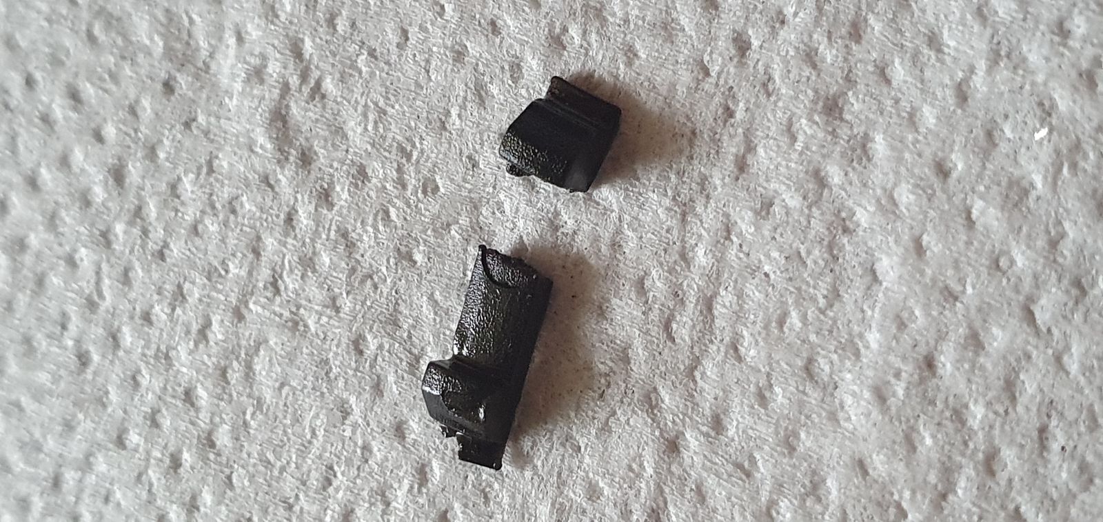

Hallo, heute beim Ölwechsel zwei Teile am Magneten der Ölablasschraube gefunden blink
Ich kann mir nicht vorstellen wo deren Ursprung sein könnte unsure ? Getriebe? Oder....?
Die Teile sind relativ klein, das größere ist ca. 7,5mm lang. Hat jemand schon mal so was gesehen?
VG Arne

BeitragVerfasst am : Sa, 15. Aug 2020, 19:14    Titel: Antworten mit Zitat
Kunststoff?
Alu?
Stahl? (Magnetisch)?

schlusi @ Sa, 15. Aug 2020, 20:14 hat folgendes geschrieben:
Kunststoff?
Alu?
Ich habe ja geschrieben am Magneten gefunden Wink Also Stahl Wink

. . . irgendwie beschleicht mich das Gefühl, dass die Bruchstücke nicht aus DEINEM Motor sind ?
Hat Dir einer evtl. nen Streich gespielt und die Teile untergejubelt ?
Haben wir mit nem Kollegen auch immer gemacht wenn der an Fahrzeugen geschraubt hat - immer irgendwas heimlich untergejubelt damit immer was zu viel da war :-D bzw. bei seinem LKW immer mal ne gebrauchte Mutter unters Fahrzeug gelegt.

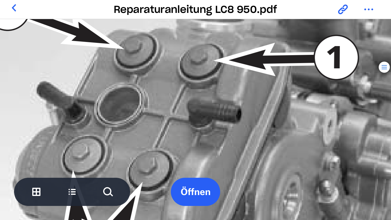

Sicher das es magnetisch ist oder hing es nur am Magneten weil mit Abrieb benetzt?
Hab die Rep-Anleitung mal durchgeblättert was es sein könnte, mit ist aber nicht wirklich was aufgefallen.
Wenn aus Kunststoff vielleicht die Widerhaken der Kunstoff-Ölstutzen?
Reste von einem Abzieher, aber auch unwahrscheinlich bei 2 Teilen.

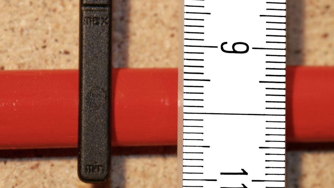

Öleinfüll- und Peilstab sehen anders aus

Hmmm...jetzt kamen mir doch ein paar Zweifel auf. Ich habe die Teile jetzt mal mit einem starken Magneten getestet. Und siehe da sie sind aus Kunststoff ohmy Asche auf mein Haupt unsure jetzt sieht das schon wieder anders aus. Aber trotzdem fällt mir nichts ein woher diese Teile stammen könnten.
VG Arne

Ich plädiere für Steuerkettenschiene. Da brechen ja gerne mal Teile von ab.
Ist übrigens ein guter Indikator für verschlissene Steuerketten. Längere Schraube rein, oder tauschen.

Rolling Eyes Ok danke für den Tipp. So langsam glaube ich auch das daher kommt. Nach jetzt 113000km halte ich es durchaus für möglich. Ich werde es beobachten. Haben die längeren Schrauben eine eigene Teilenummer?
VG Arne

Ich hatte sie schon 2x . . Sobald dein Kettenspanner nicht schnell genug Öldruck bekommt. Endet das so. Nich gefährlich, aber hm...
Ich tippe auf den hinteren Zylinder der jammert am schnellsten nach Öl.
Wenn du auf mechanische Kettenspanner umstellen möchtest kann ich dir einen Kontakt herstellen. Dann gibt es kein Öldruckprobleme am Kettenspanner.
